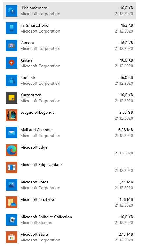

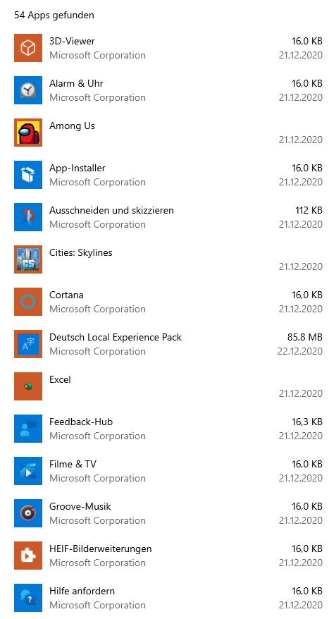

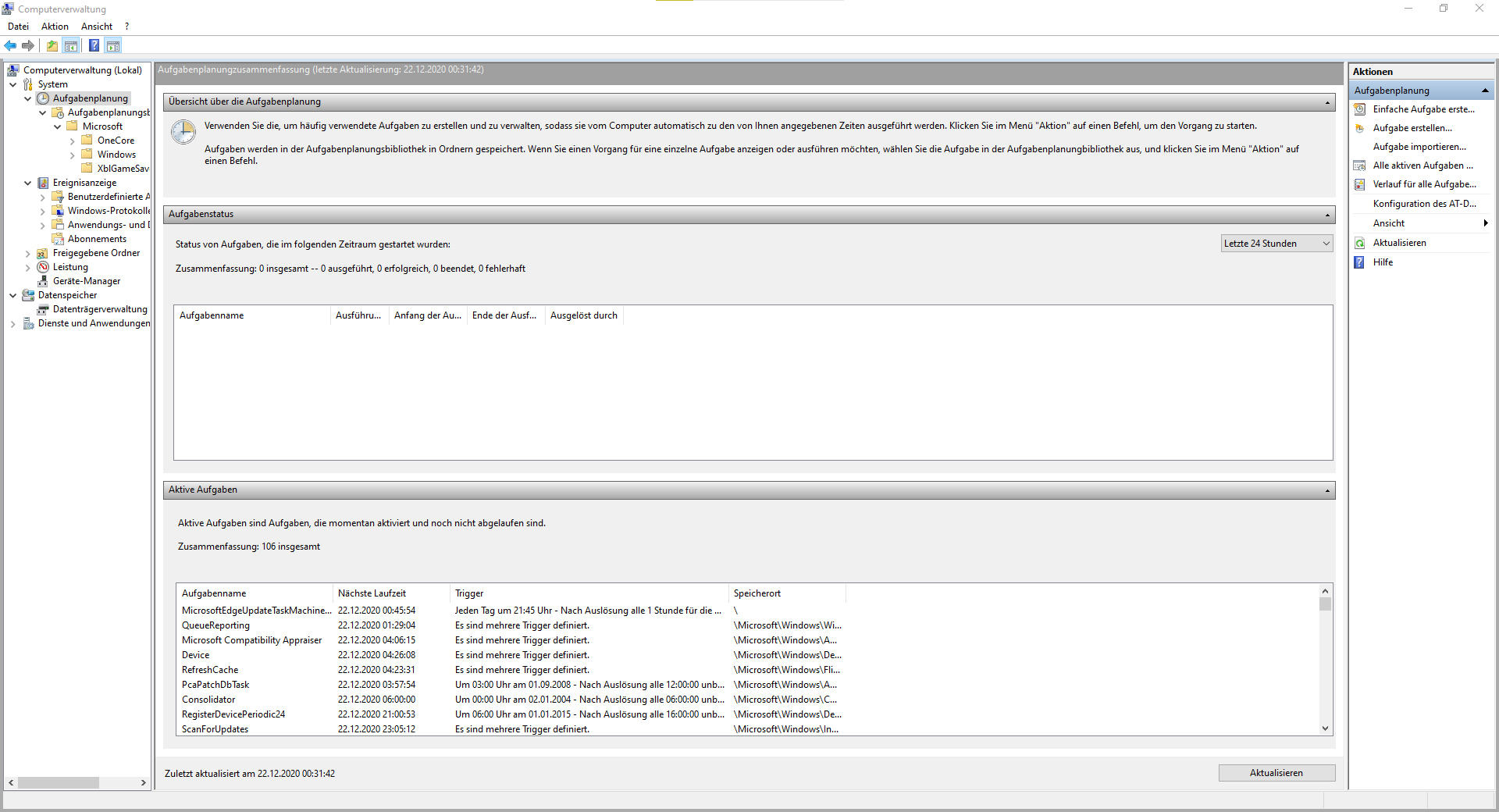

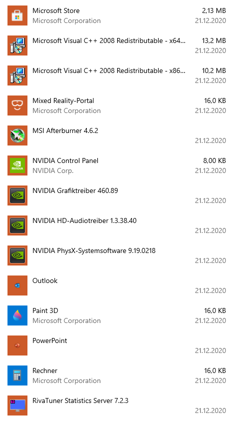

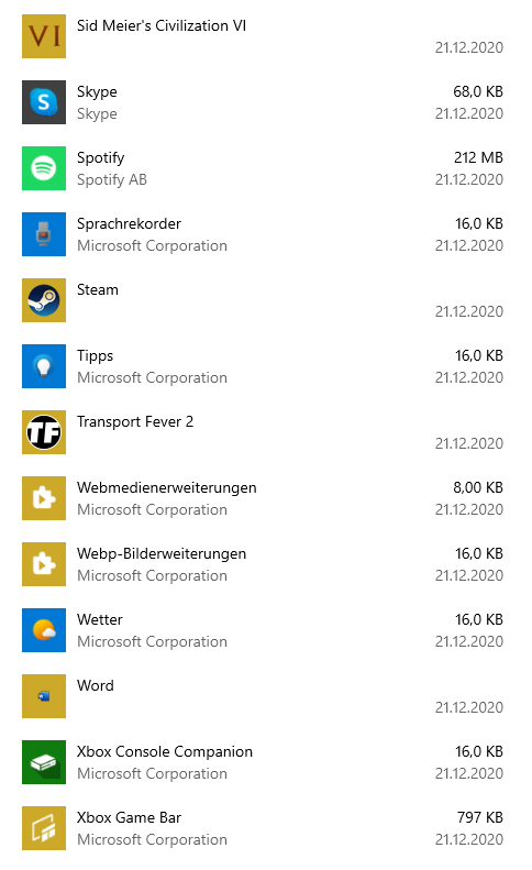

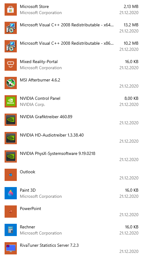

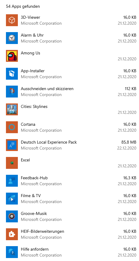

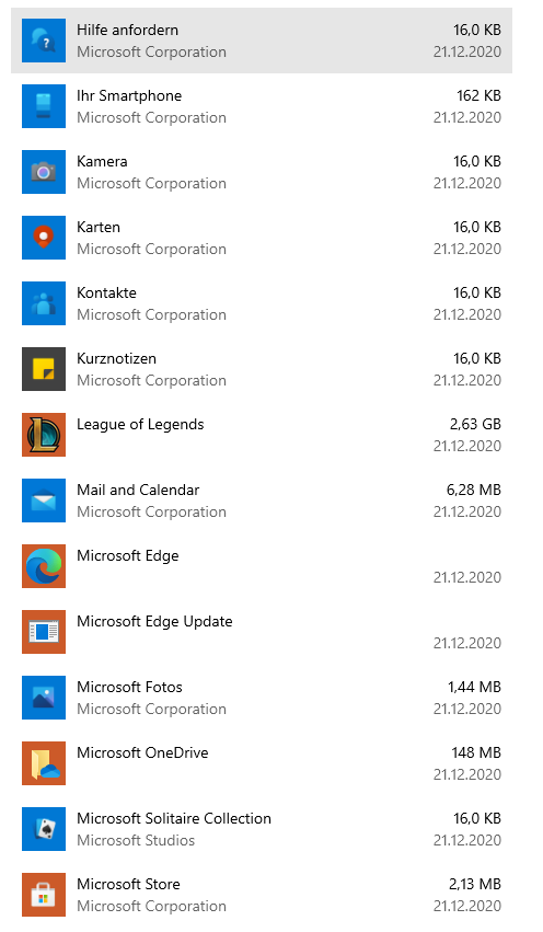

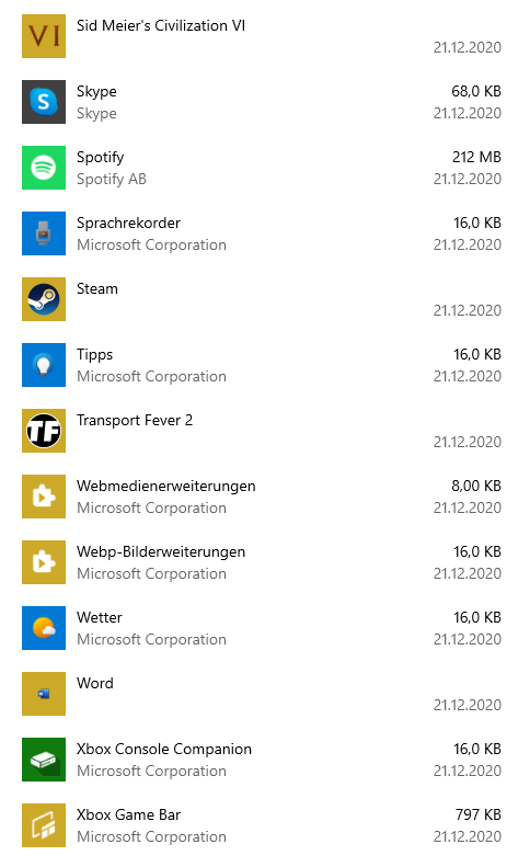

Zeig mal die Liste der installierten programme und der geschedulten hintergrund tassk
JoniTheRower schrieb:
Windows Defender läuft im Hintergrund. Werde den für den nächsten Test mal deaktivieren. Ansonsten läuft eigentlich nichts. Habe nichts installiert xD
also direkt gesehen habe ich OneDrive. Das habe ich noch beendet. Den Defender auch. Hat beides leider nichts geändert.
korrekt. defender hat keinen EInfluss auf sowas
Baal Netbeck schrieb:
Irgendeine RGB Software oder so laufen?
Eine externe Festplatte....ein externes USB Headset?
Mal andere Maus/Tastatur probiert?
Jup, schon alles probiert. Spiele jetzt gerade mit einer ganz einfachen Logitech Tastatur & Maus. Ansonsten ist nichts angeschlossen
Hi, wie mache ich das mit den "geschedulten hintergrund tasks"?
Reaktionen: Baal Netbeck
Outlook und steam sind auch nicht aktiv?
Welches Netzteil hast du?

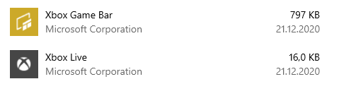

Und der XBOX-Game-Bar läuft im Hintergrund?
Was ist mit dem WMR-Portal. Läuft das im Hintergrund?
madmax2010 schrieb:
Outlook ist ist in der Liste :D
aber gut. Da kann man davon ausgehen, das es nicht aktiv ist :D
hier steht was zu den scheduled tasks
https://blog.malwarebytes.com/cybercrime/2015/03/scheduled-tasks/
Oops, sorry dafür. Ist nen vorinstalliertes Plugin für Edge gewesen. Jetzt ist es runter.
Hilft dir das hier? Oder soll ich für alle 106 Aufgaben Screenshots erstellen?
Gut möglich. Habe beides aber nicht aktiv genutzt. Im Taskmanager steht bei beidem auch nur 1s Nutzungszeit. Das müsste dann ja auch eigentlich bei allen dieses Reaktion hervorrufen. Ich nehme immer mehr an, dass es einfach nur an dem Spiel selbst liegt. Frametimes sind für das Spielerlebnis nicht wichtig. Daher wird es vielleicht nur nicht gefixt.
Unterschiedliche Netzteile habe ich schon probiert. Aktuell nen 530W. 750W macht aber keinen Unterschied.
Bei vielen läuft der Xbox-Game-Bar aus irgend einem Grund im Background, und dann zeichnet er fleissig Videos nebenbei auf^^
Das bemerkt man beim Zocken^^
