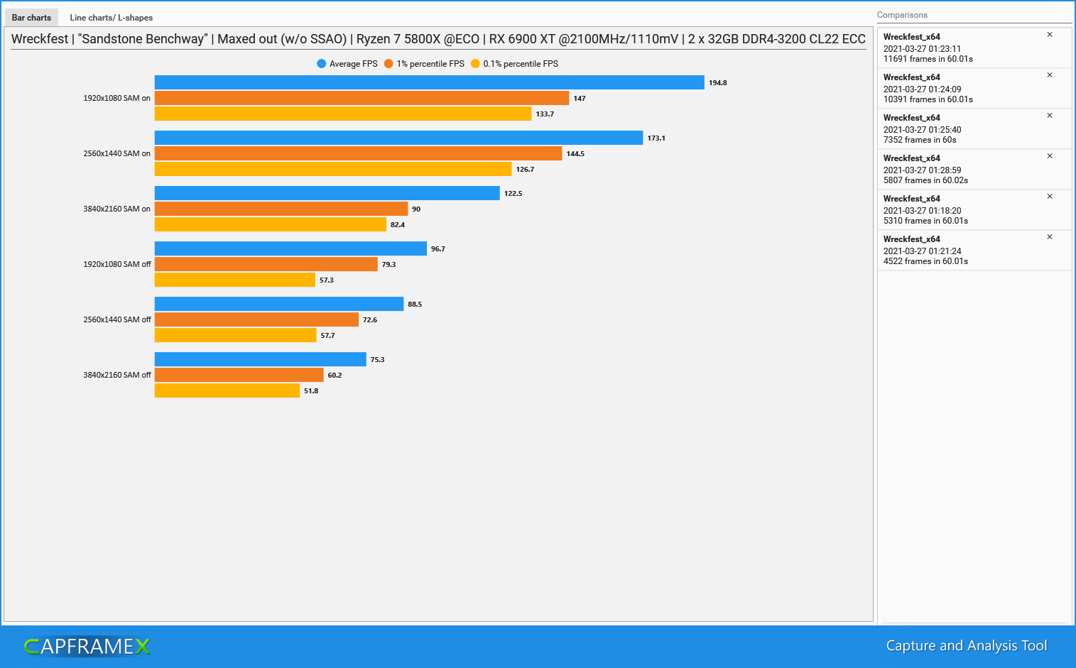

Ich habe einen echten Resizable BAR-Geheimtipp: Wreckfest. Zuwächse von 50-100% mit einer stark gedrosselten RX 6900 XT! Eigentlich wollte ich einen kleinen Artikel schreiben, aber ich komme momentan nicht dazu, deshalb hier kurz und trocken die Benches:
Wer das Spiel unter ähnlichen Bedingungen benchen will, sollte hier nachlesen: https://extreme.pcgameshardware.de/threads/amd-radeon-vii-laberthread.530829/page-18#post-9733018

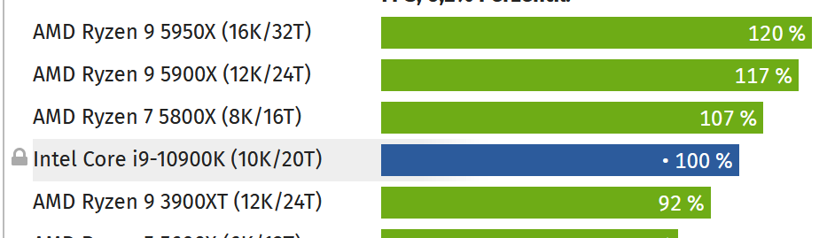

Das ist Cherrypicking. Wenn man die seit Jahren von Ubisoft hart auf AMD optimiertenProblematisch sind aktuell Spiele wie CoD/Warzone, AC Valhalla, Watch Dogs Legion oder Cyberpunk. Haben alle DX12 und mit ner „kleinen“ Ampere und ner weit verbreiteten 4C/8T CPU rauscht man vollgas ins CPU limit. Dass AMD hier im CPU limit bis zu 20% schneller sein kann, ist durchaus sehr relevant...
Titel abzieht, oder Triple A AMD Konsolenports im Allgemeinen, ist die Anzahl der Spiele,
bei denen AMD GPUs mit RBAR und AMD CPUs mit vielen Kernen wirklich eklatante Vor-
teile haben, eher überschaubar. Bei Cyberpunk, weil du es als Beispiel anführst, zieht der
10900K mit seinen 10 Kernen am etwa gleich alten 3900X mit 12C/24/ vorbei. Schneller
sind die 5000er, nicht vorranging wegen mehr C/T, sondern mehr IPC (hier der 5800X):
Auch wenn man diese Titel explizit in die Betrachtung einschließt, ist dieser Vorteil, der
sich für AMD ergibt, zwar vorhanden, aber nicht in der Mehrzahl aller Titel nutzbar und
daher auch nur "sehr relevant" für jene, die alle Bedingungen erfüllen: Passendes Board,
Grafikkarte, CPU, Spiel mit DX12 + RBAR Support. Das sind aktuell wieviel, etwa 20 Titel?
Inklusive der 4 von dir genannten. Und genau diese Titel müssten halt unter denen sein,
die der Nutzer tatsächlich spielt. Für wieviele Gamer ist das also tatsächlich relevant?

Freiheraus schrieb:Ich habe einen echten Resizable BAR-Geheimtipp: Wreckfest. Zuwächse von 50-100% mit einer stark gedrosselten RX 6900 XT! Eigentlich wollte ich einen kleinen Artikel schreiben, aber ich kommen momentan nicht dazu, deshalb hier kurz und trocken die Benches:
Schade dass das nicht auf der NV-Whitelist ist :-(
Lustig, hatte mich schon gewundert. Überall im Netz wurde immer beschrieben, dass es auf RDNA2 Karten nicht gut läuft, bei mir lief es extrem sauber auf der 6800XT. Hatte es aber auch von Tag 1 mit SAM. Muss ich mal ohne Sam testen, der Unterschied ist ja enorm.
