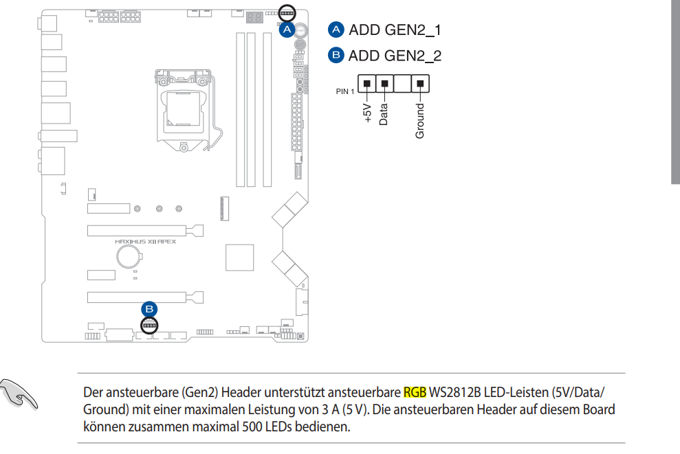

Mein Mainboard hat einen "Header"-Steckplatz für das Aurora intrgrierte System. Also diesen POL anschluß. ( Link unten )
So ... wie schließe ich nun also den Block an das Board an, ohne mir evtl. die LED's mit zu viel V zu brutzeln, und auch steuern zu können.

Das Mainboard hat 1x 4-Pin RGB (+12V/G/R/B, max. 3A), 2x 3-Pin ARGB.
Letztere beiden wären für deinen Zweck passend.

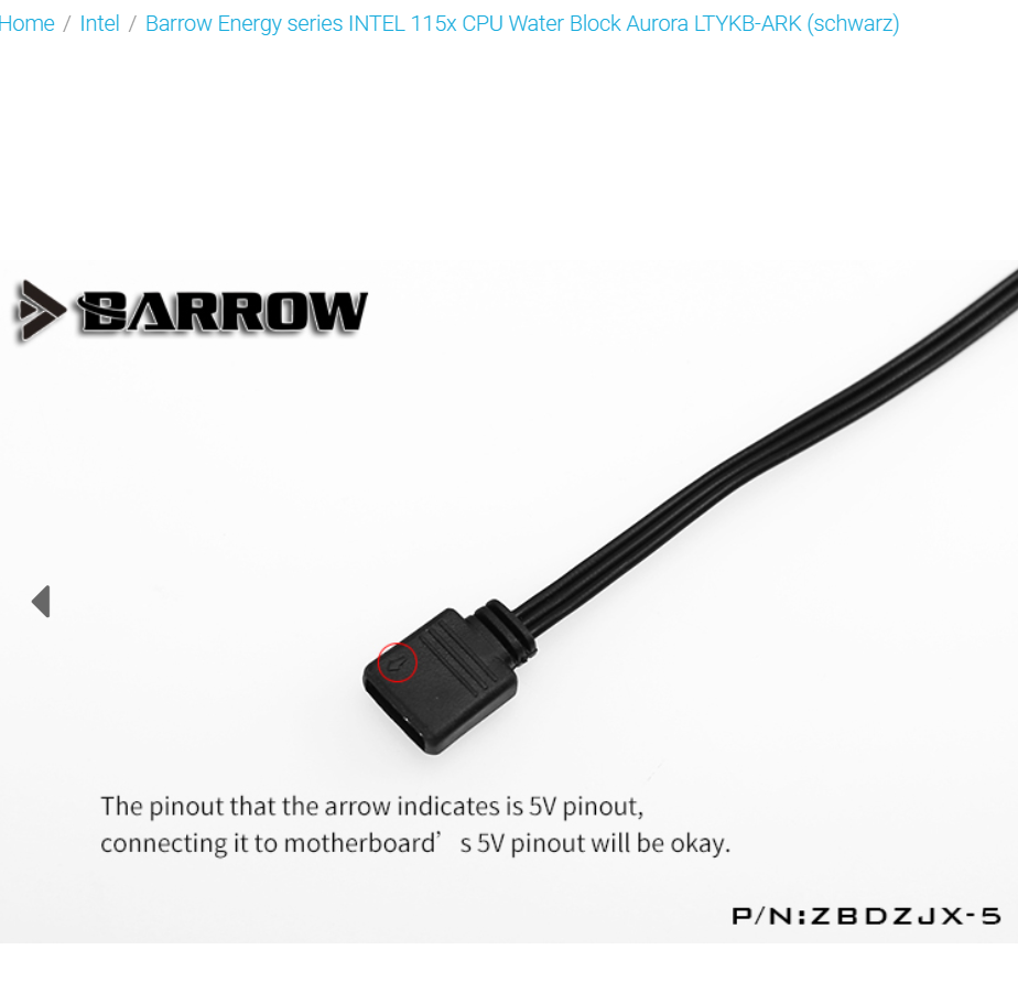

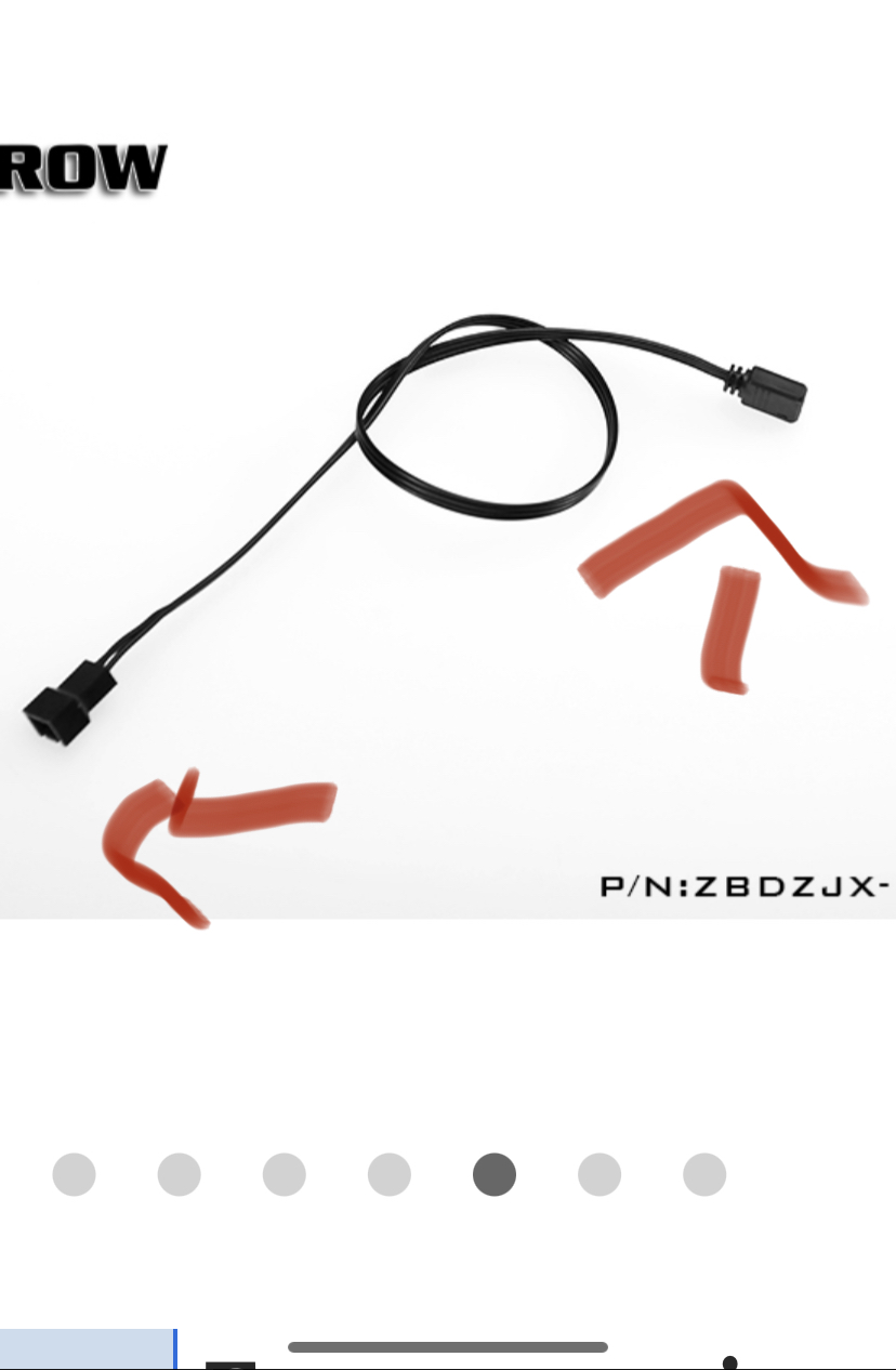

Da kommt noch eim Adapterkabel zwischen wie es aussieht?
Links der 3pin welcher wie ein Fan Anschluss aussieht.
Rechts ist dann ein normaler ARGB, 5V Anschluss

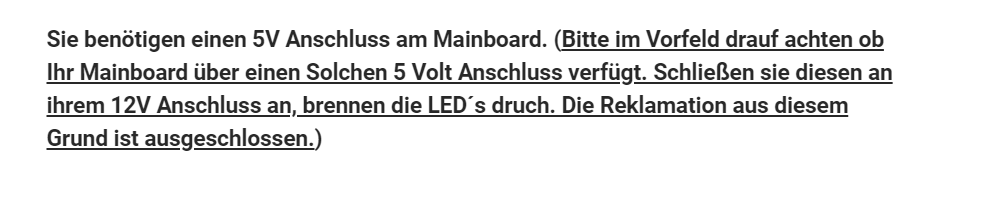

Zitat von der Seite:
"Zu jedem Kühler wird ein 5V Adapterkabel mitgeliefert, welches erlaubt den Kühler über das Mainboard farlbich zu steuern. Voraussetzung hierfür ist, das Ihr Mainborad über ein 5V RGB Anschluss verfügt."
Dann such mal im karton ;)
