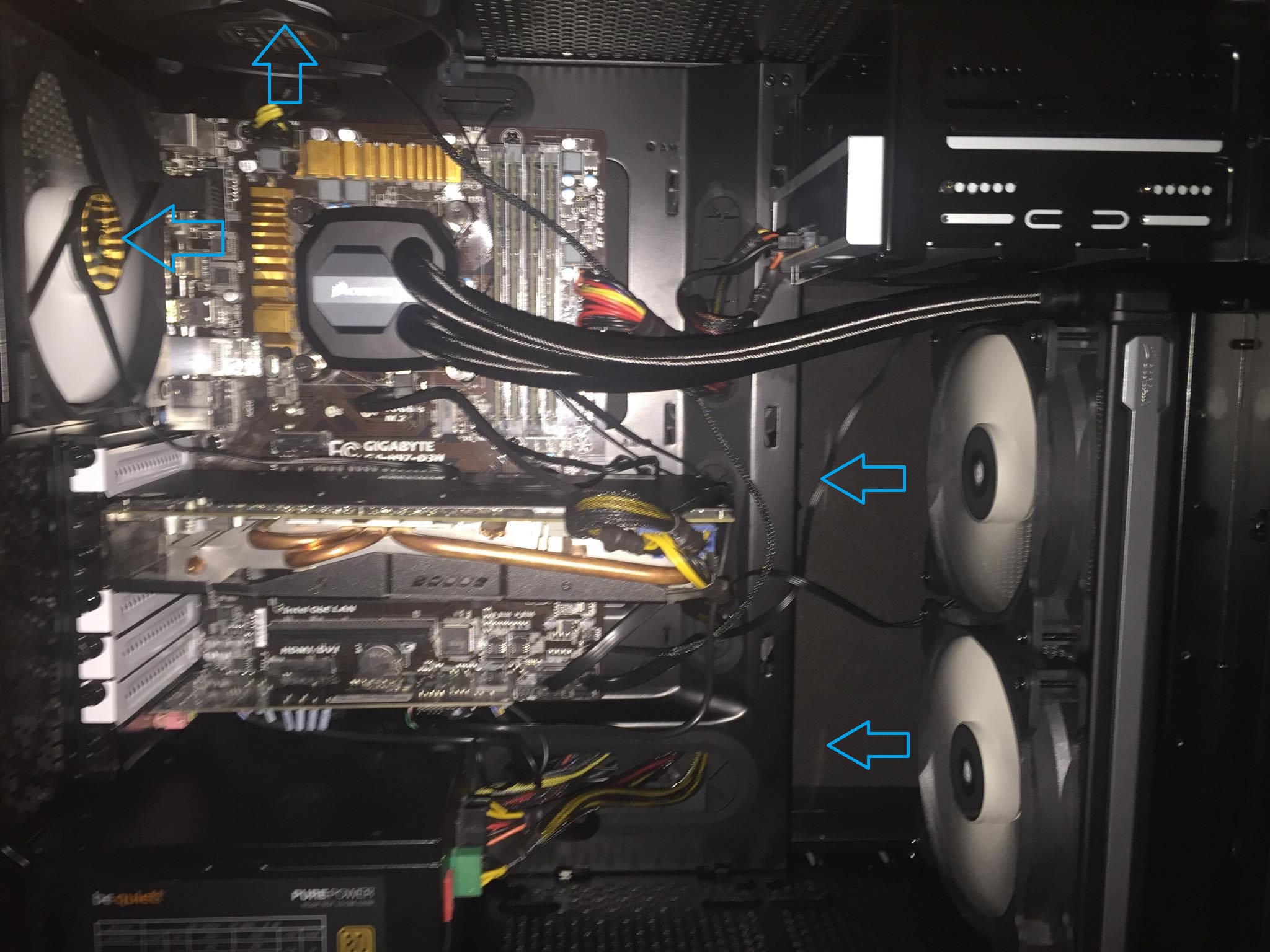

Ich wollte gerne mal fragen was ihr von dieser Anordnung von Lüftern hält und ob ich es vielleicht komplett vermasselt habe.
Habe mir einen AiO gekauft weil ich spätestens nächsten Monat eine neue CPU kaufen will und das sowieso mal testen wollte :P.
Hab den AiO rechts verbaut weil oben nicht genug Platz war.
Foto im Anhang. :p:D:cool_alt:

Passt.

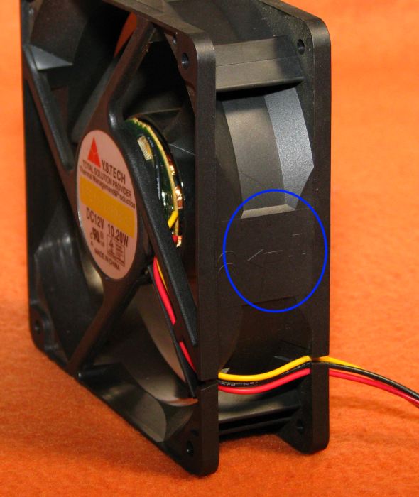

Normalerweise blassen die Lüfter alle genau in die entgegengesetzte Richtung. Würde die somit alle um 180 ° drehen. Am Rahmen müssten auch zwei kleine Pfeile sein die das anzeigen.
Momentan geht die Luft oben und hinte rein, vorne durch den Radiator wieder raus.
MfG
ich rate dir das ding nicht an der front einzubauen! überleg mal... der kühlkörper wird warm, die lüfter saugen luft rein, somit kommt die wärme vom kühlkörper automatisch in das gehäuse... und erhitzt das gehäuse noch mehr! vorallem die grafikkarte.
Bau es oben rein und die anderen 2 lüfter an die front, damit diese kalte luft reinpusten
Die Lüfter sind falsch montiert. Kannst deine gezeichneten Pfeile alle um 180°C drehen, damit es korrekt angezeigt ist.
dir ist schon klar dass die lüfter genau andersrum blasen als die pfeile es darstellen?

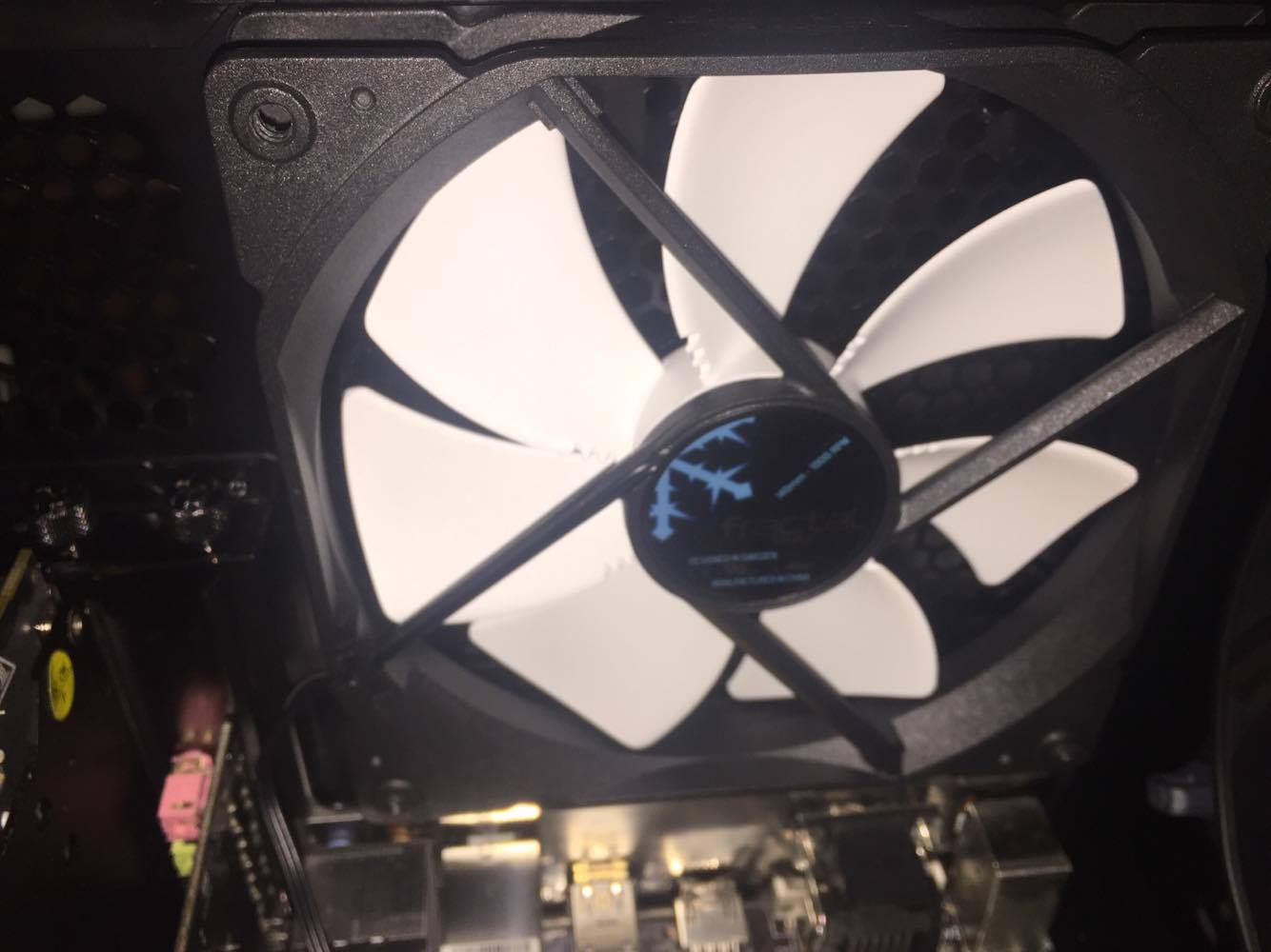

Meiner Meinung bläst dieser raus.

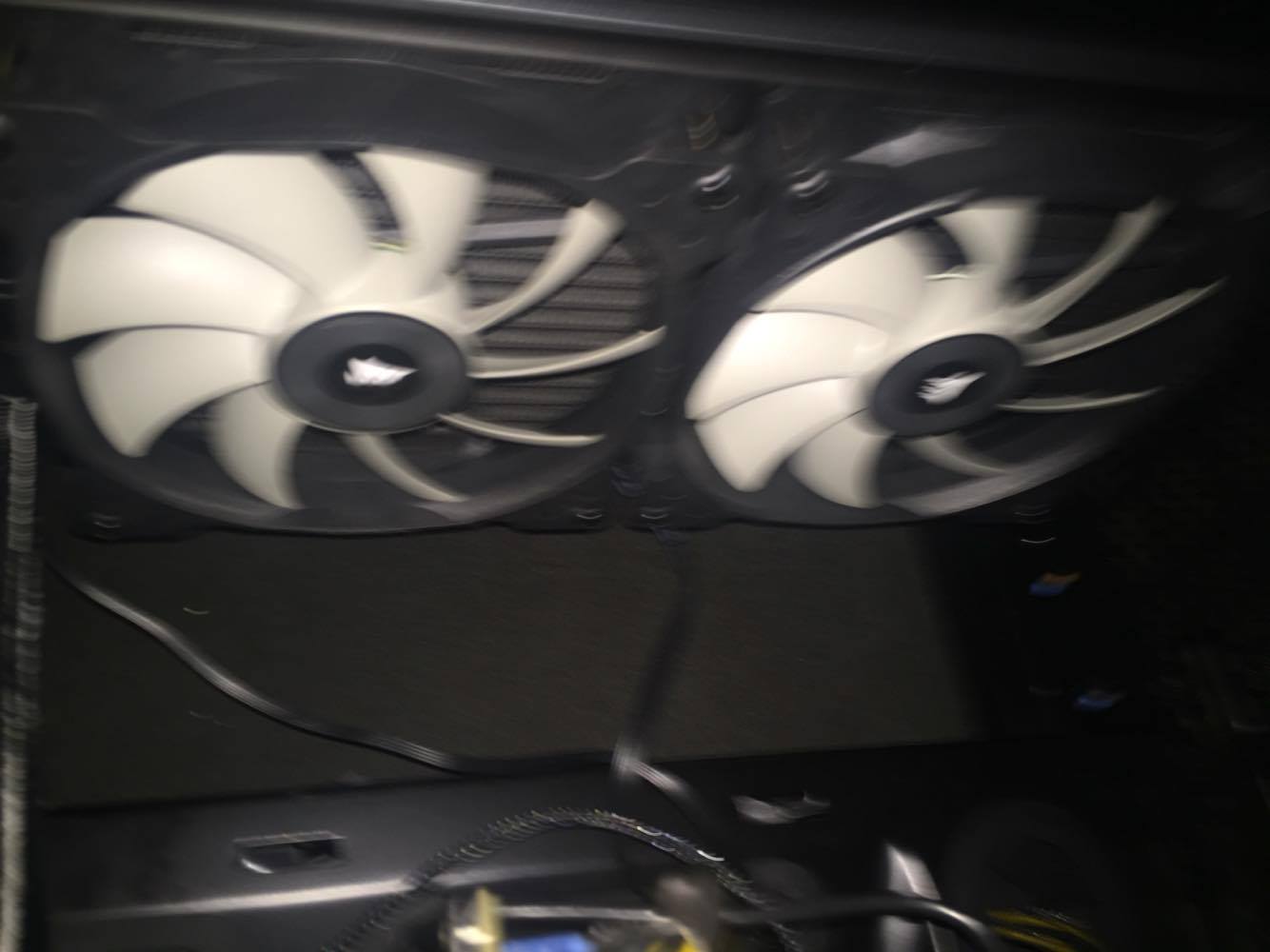

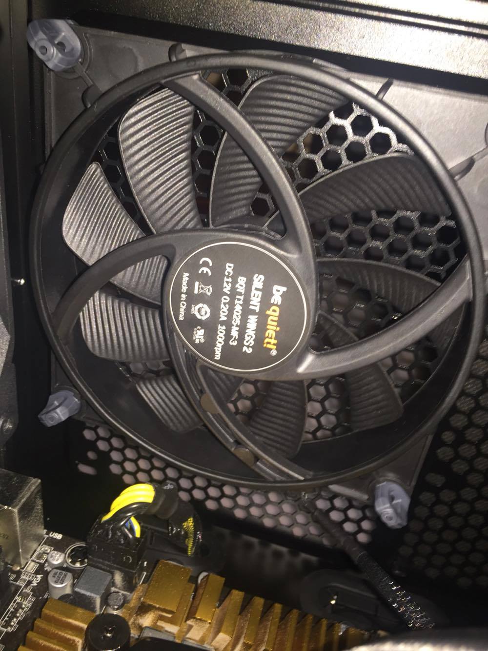

Meiner Meinung bläst dieser rein.
Deine Lüfter pusten rein... Und die AiO Lüfter raus...
Kannst ja mal den Airflow fühlen :)
Solche Pfeile sind mit Sicherheit auch am Rahmen zu finden. Der Pfeil in axialer Richtung gibt den Luftstrom an, der in radialter Richtung die Drehrichtung. Abgesehen davon habe ich noch nie einen Lüfter gesehen der die Luft durch den Rahmen (die vier Streben) saugt.
