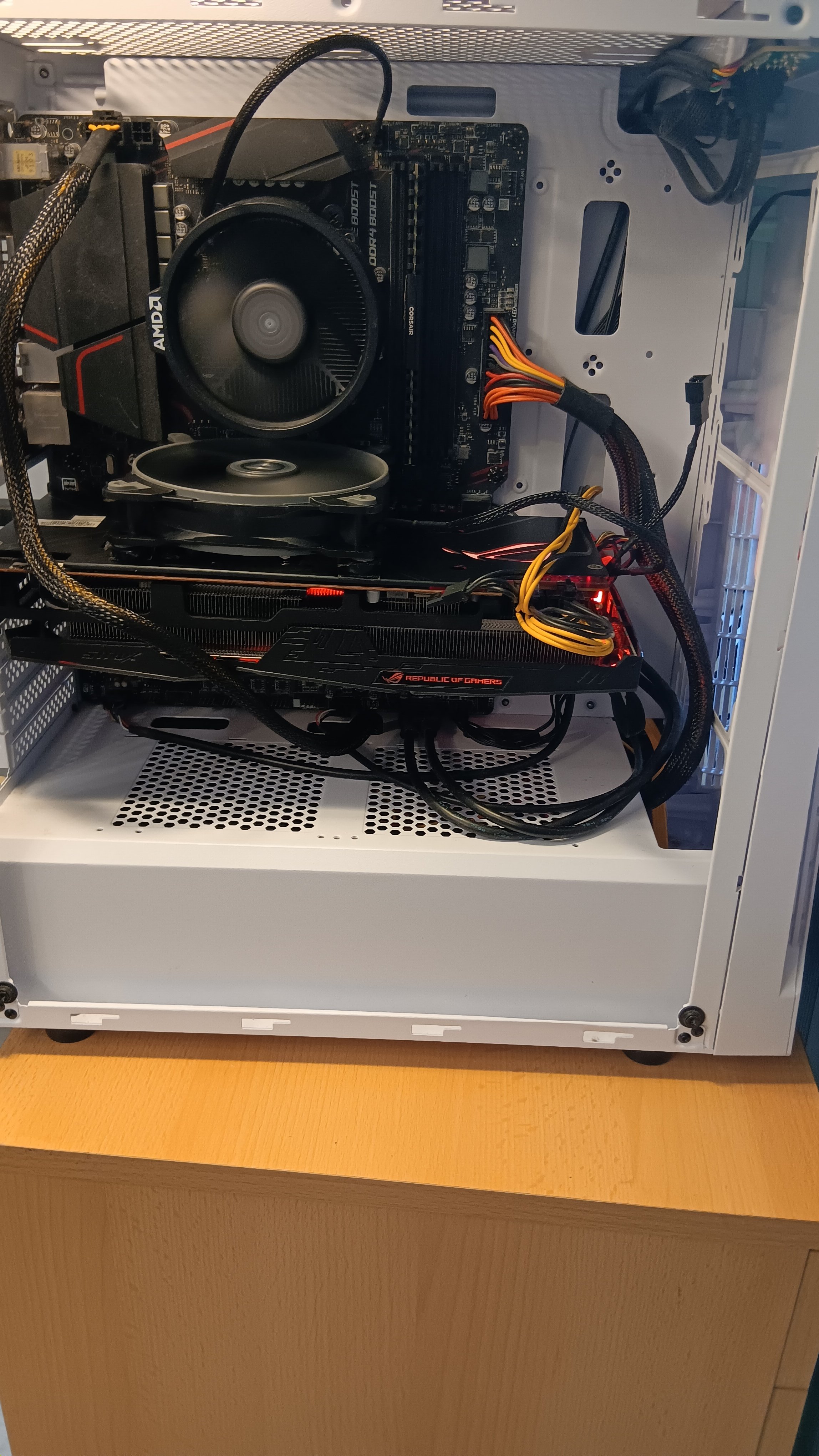

Da kam ich auf die Idee den „Gehäuselüfter“ auf die heiße Backplate zu packen.
Durch den kleinen AMD CPU Lüfter war genug Abstand zur GPU um einen P12 zu montieren. 4 Abstandshalter, beidseitiges klebendes Siliconpad – fertig ist die Laube.
Die Lüftungsschlitze an der Unterseite der RX 5700 habe ich mit Klebeband verschlossen. Die hat nur den X570 aufgeheizt dessen Miefquierl ständig ansprang und Radau machte. Und dann wieder die eigene Abluft angesaugt.

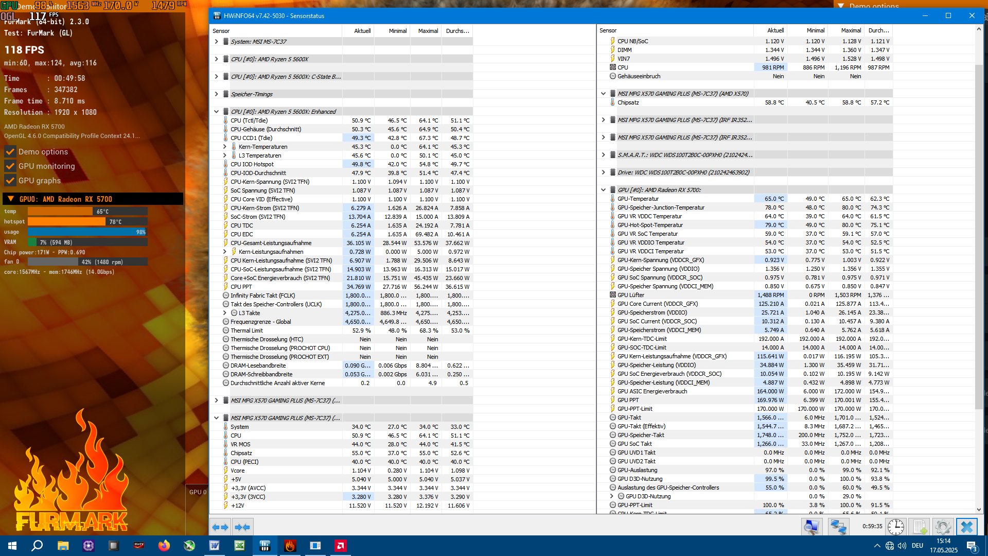

Nach 45 Minuten Furmark kommt der Hot Spot auf 80 Grad. Im Raum waren es nur 19 Grad.
Also 83 Grad Hot Spot für 6 altes Wärmeleitgedöns. Und ohne Schmiererei.
Das bleibt jetzt erstmal so.
