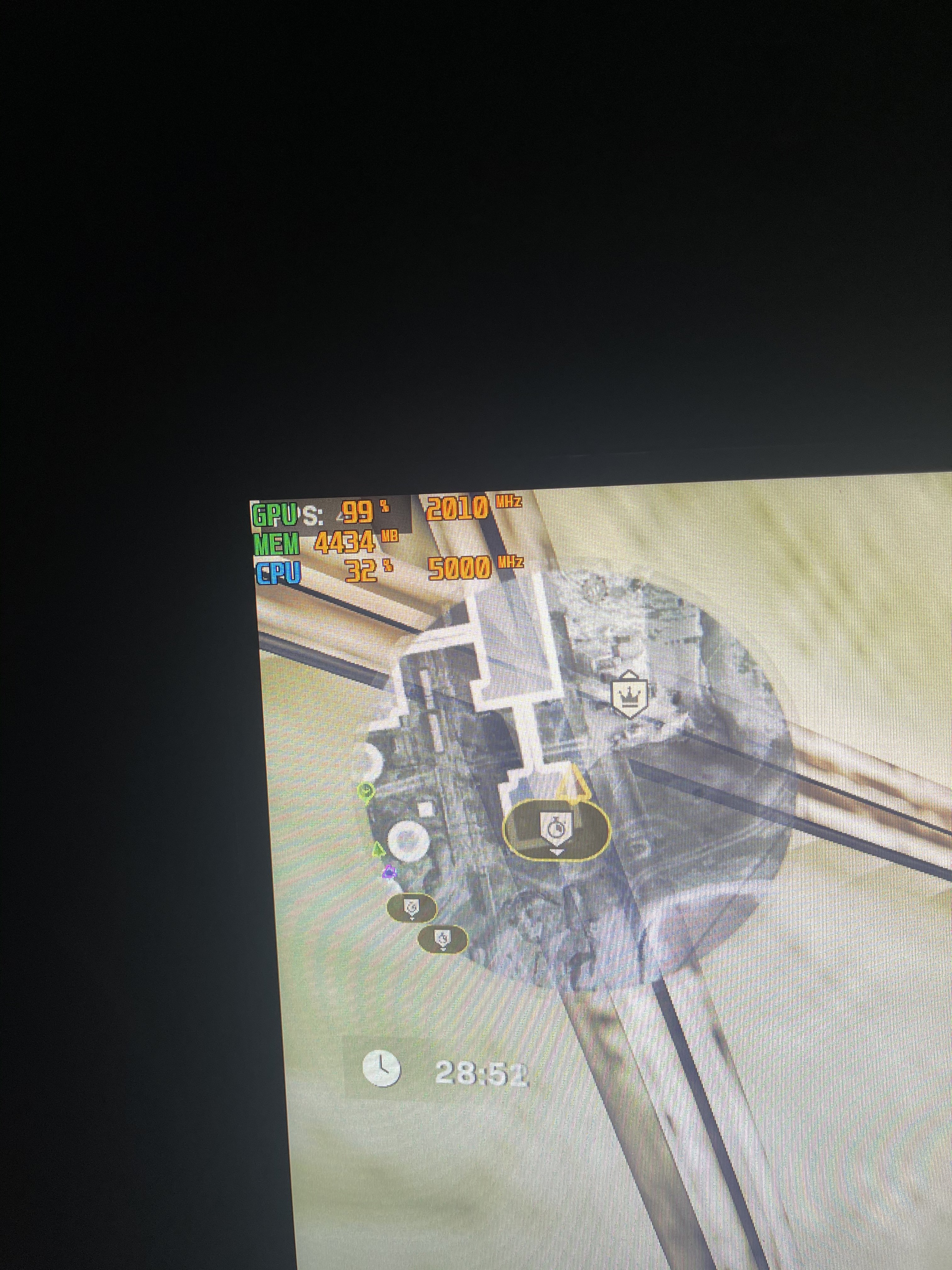

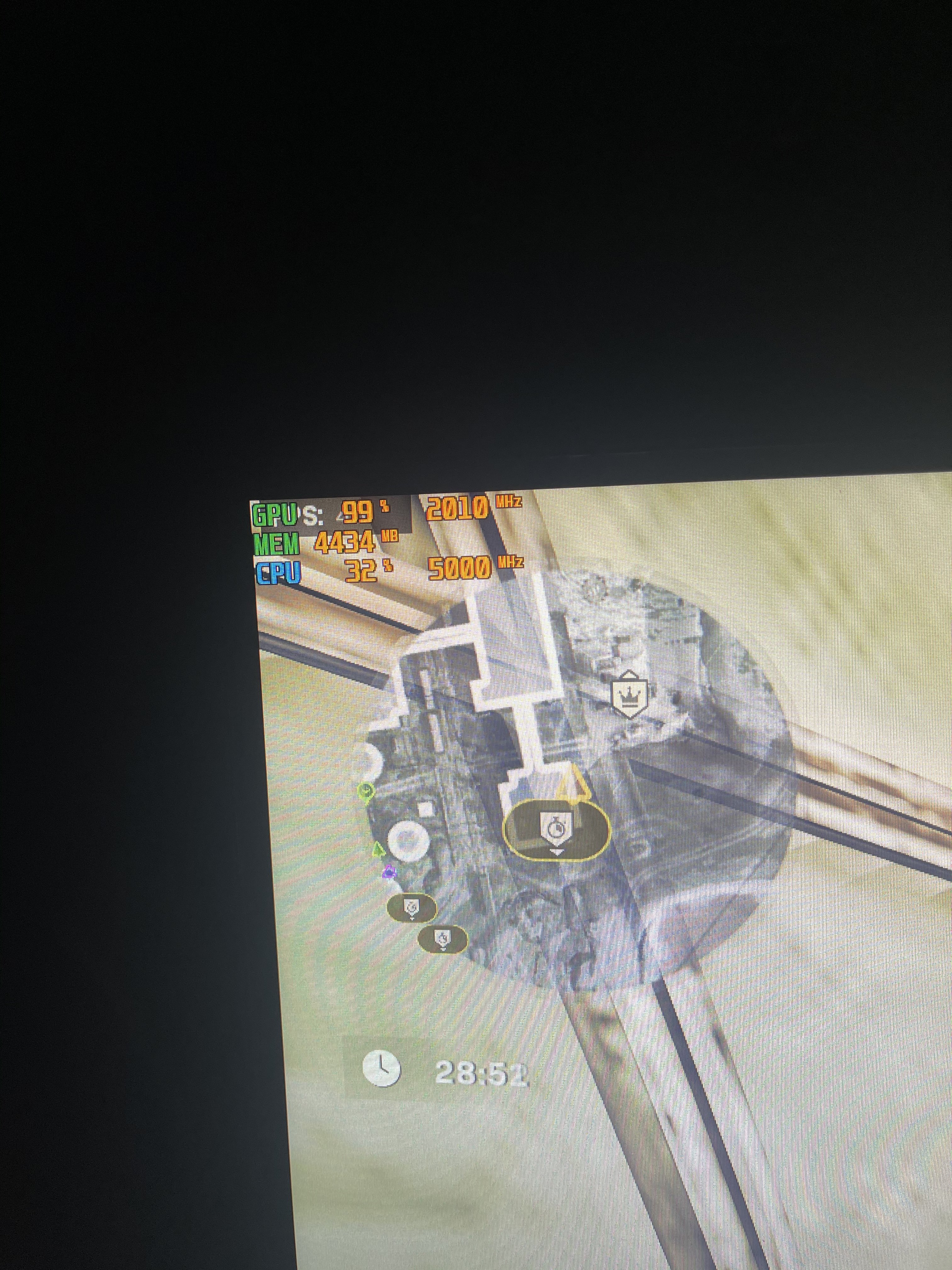

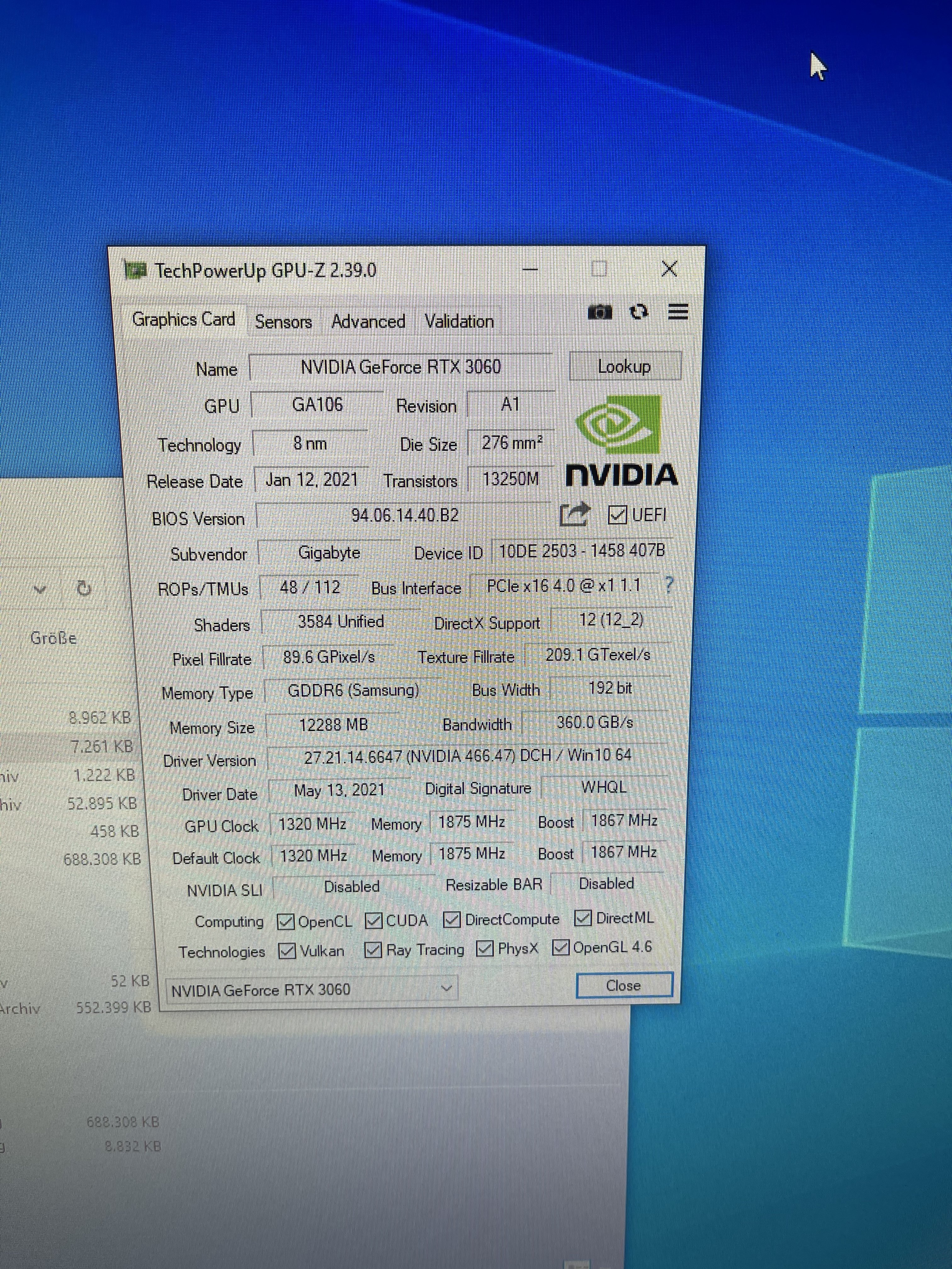

Graka Auslastung ist bei 99% unter Last und der Prozessor anbei die Fotos ingame ich weis nicht weiter...

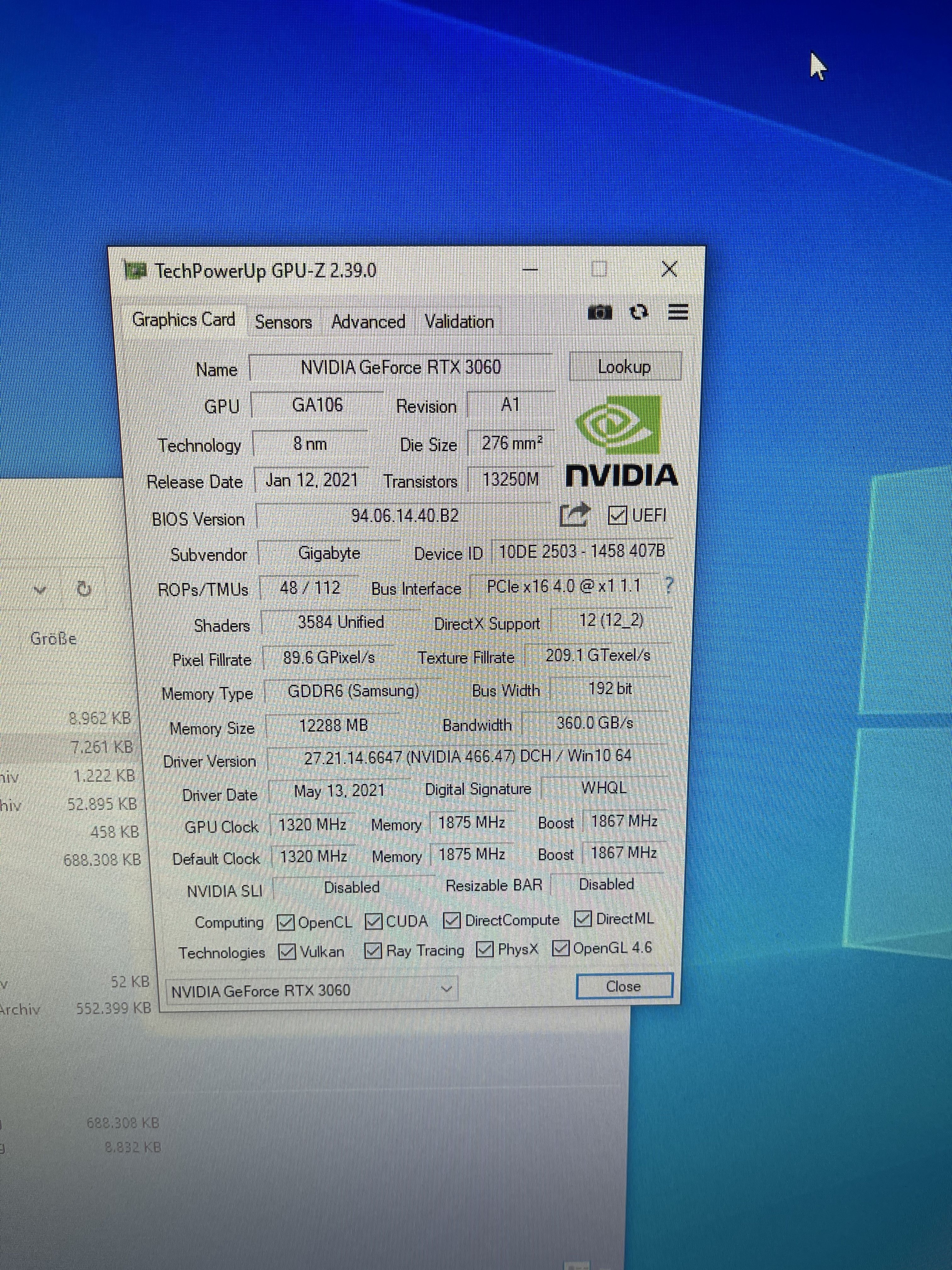

Wenn der Rendertest läuft, dann steht da PCIe 3.0 1?
Dann steckt die Karte nicht im 1. Slot.

DAS FRAGEZEICHEN im Kasten drücken, dann müsste die Anbindung hochgehen.

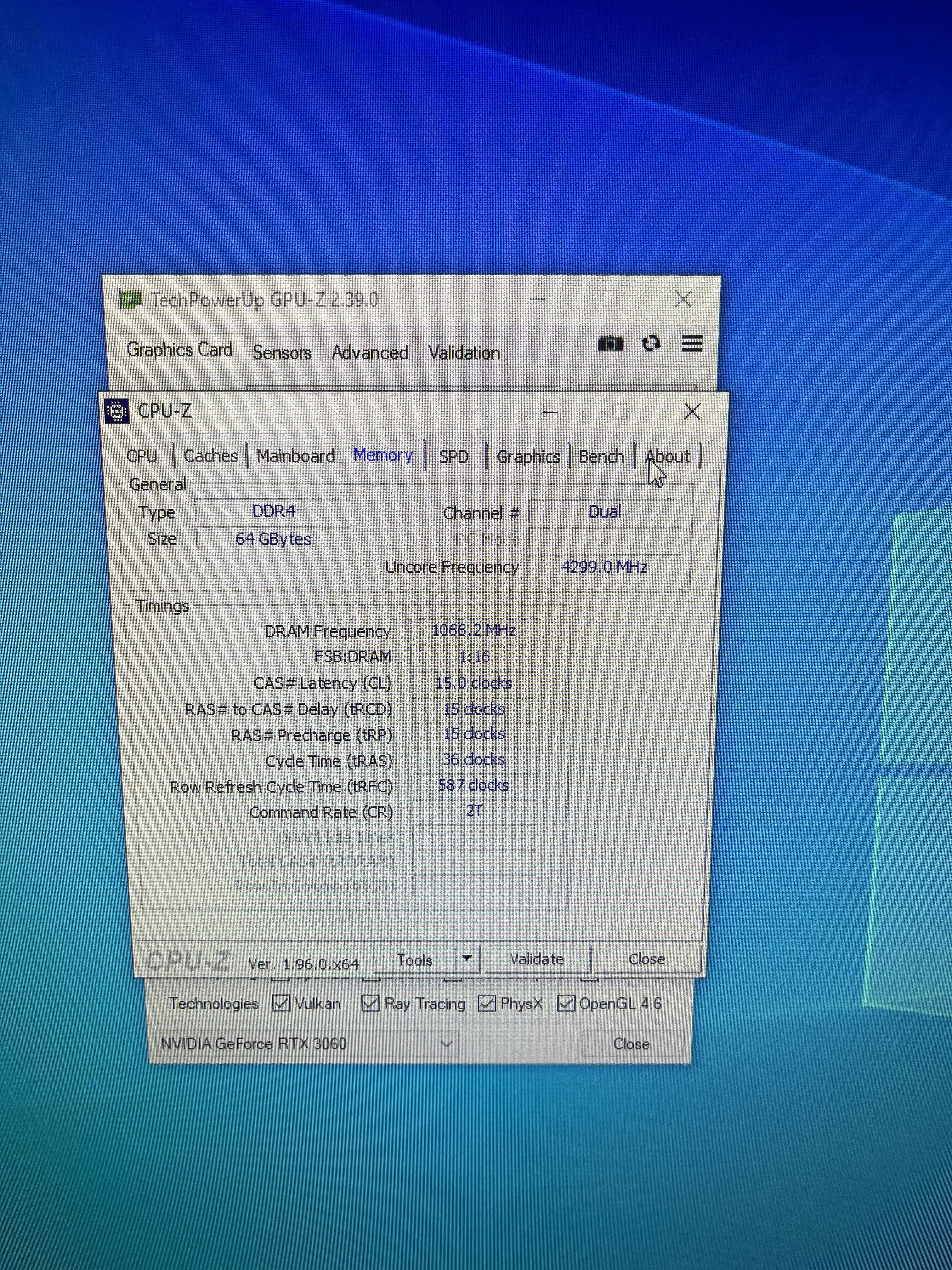

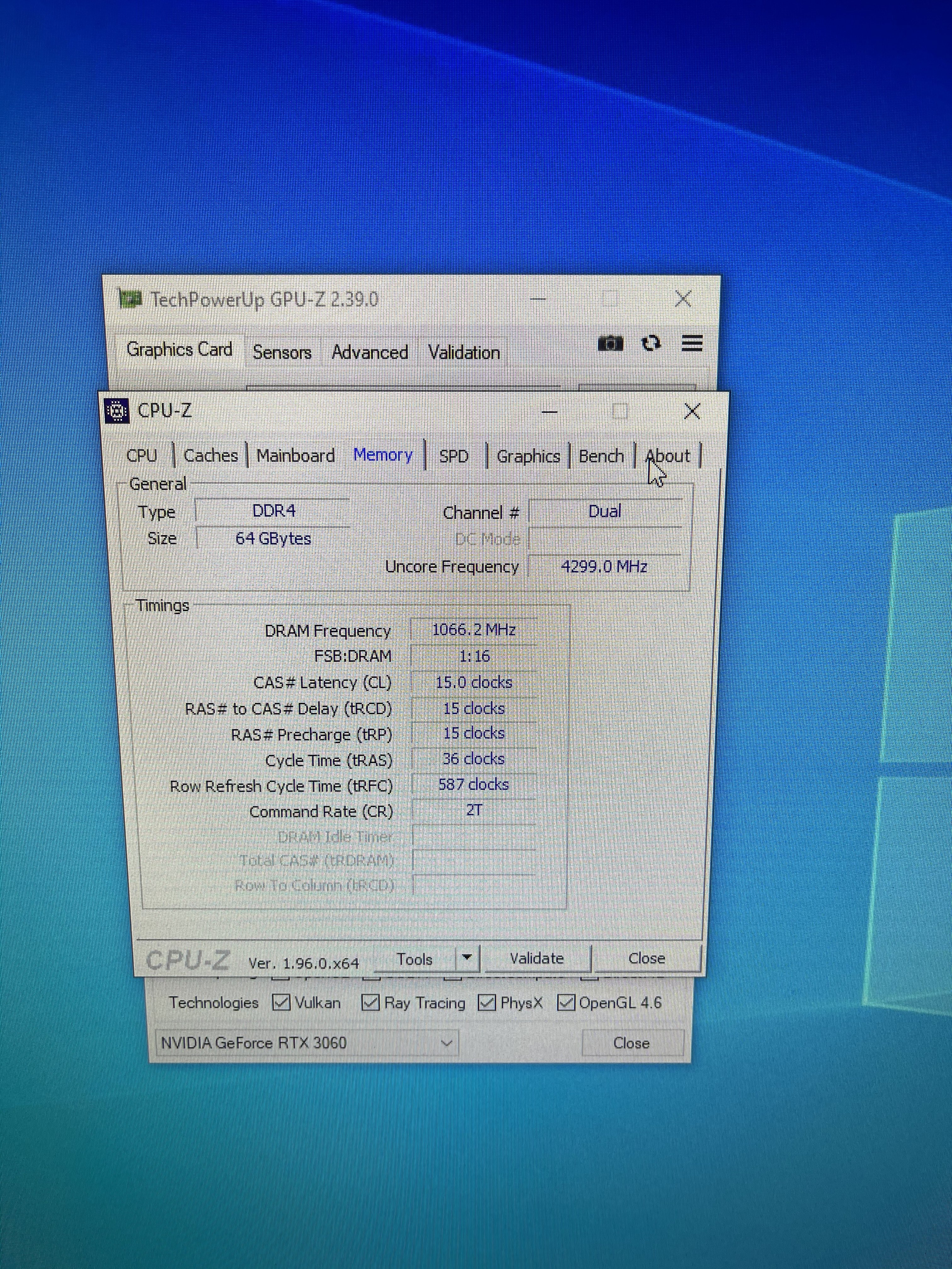

Dein RAM läuft nur mit 2133Mzh. Ist es tatsächlich zu lahm, oder hast Du XMP im Bios vergessen zu aktivieren?
Ah 3.2Ghz-RAM. Ob das jemals mit 3.2Ghz lief? Oder haste zwischenzeitlich im Bios rumgestellt?
Also im bios hab ich selbst nix geändert XMP steht auf enabled ( Weißbuchs ob dass von Haus aus zu lahm ist oder wie man da noch was einstellen kann) und im render test sieht steht aus auf PCIex 16 4.0@1 3.0
