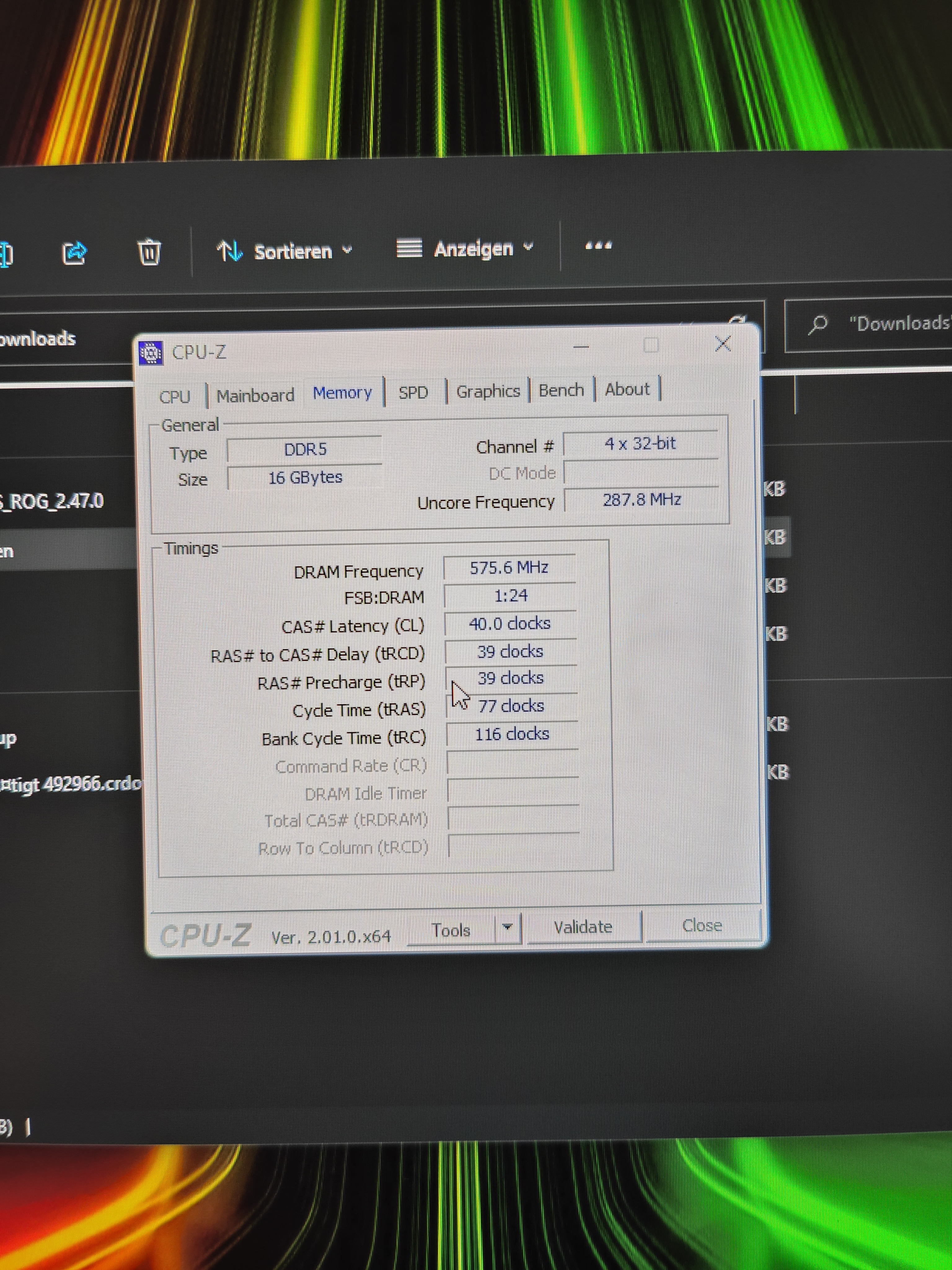

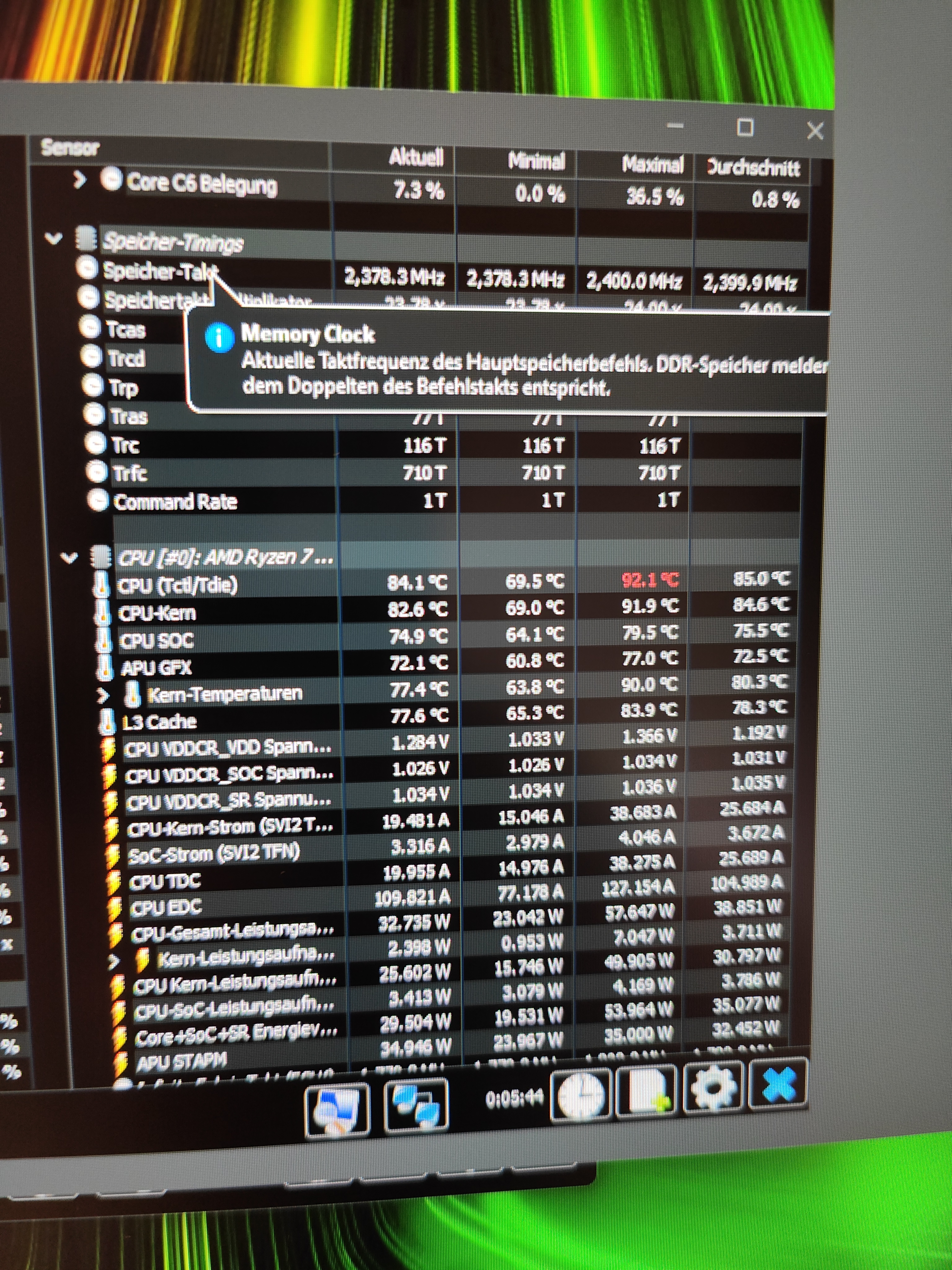

eddietwo schrieb:Wieso zeigt er das so an
Vermutlich dynamische Taktung.
Ist das Stromkabel eingesteckt?
Welchen Energiesparplan verwendest du?
Was sagt HWInfo (oder HWMonitor)?
Steigt der Takt bei Belastung des Systems?
In HW Info schwankt er.
Maximal 2400 was passt.
Minimal 1954
Mache nachher Benches und Gametests dann poste ich alle Werte und Temps.

Naja - es ist ein Laptop. Da ist die Kühlung halt nicht perfekt.
Bis 95 Grad darf die CPU aber auch^^
Bleibt die Temp in dem Bereich oder geht se hoch und die CPU fängt an zu drosseln..?

Sooo das versprochene Feedback.
Kurz und knapp: nach einem Bios Update wurde es besser.
Dieses wurde ohne Vorwarnung nach einem Neustart gestartet.
PRO: Gutes Display mit 360HZ
Rtx 3060 mit 140W fast auf Dekstop Niveau.
Sehr gute Verabeitung.
Lautsprecher klingen gut.
In Game ca 90C CPU und 80 GPU.
Es findet keine Drosselung statt.
Bzw keine die man merkt.
Asus nutzt die maximale Temp voll aus.
Der Zero Fan sorgt dafür das im Idle Ruhe ist.
Flüssigmetall mit 18C weniger Temp..
Naja eher marketing.
95 sind max von AMD und 90 hat er.
wo Asus nun 18C weniger sieht..
Vlt in der Gefriertruhe..
