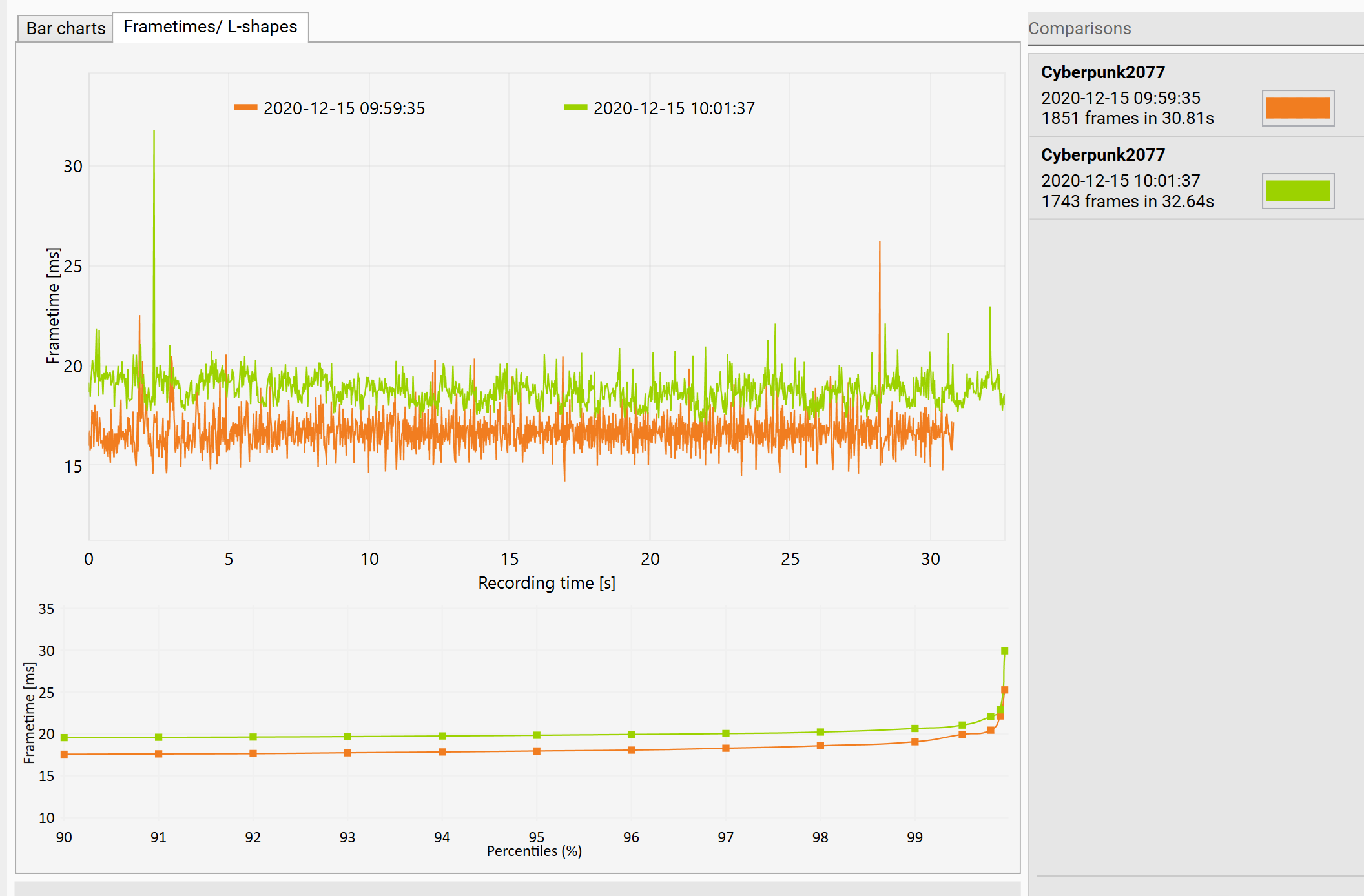

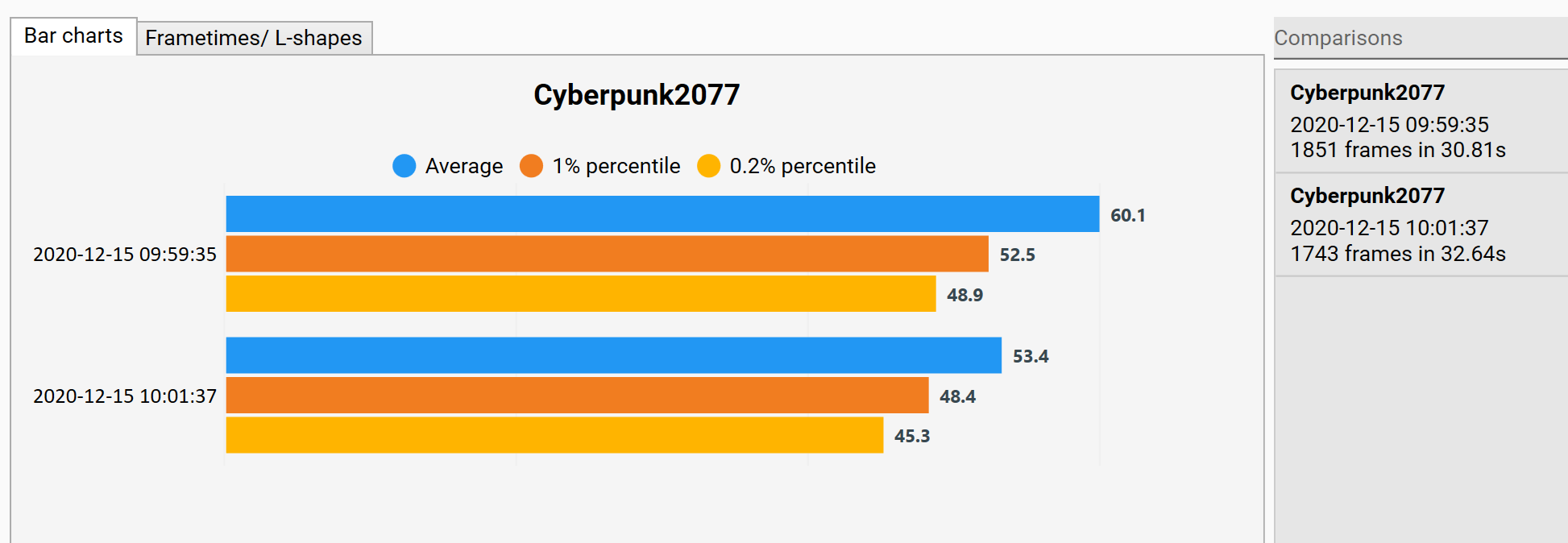

So ich hab mal schnell zwei kurze Durchläufe gemacht, mitten in der Stadt aufm Motorrad.
Bringt bei meinem 3600er mit einer 3080 enorm was, Siehe alleine die FPS und Frametimes (die orangenen Balken)
vg Chris

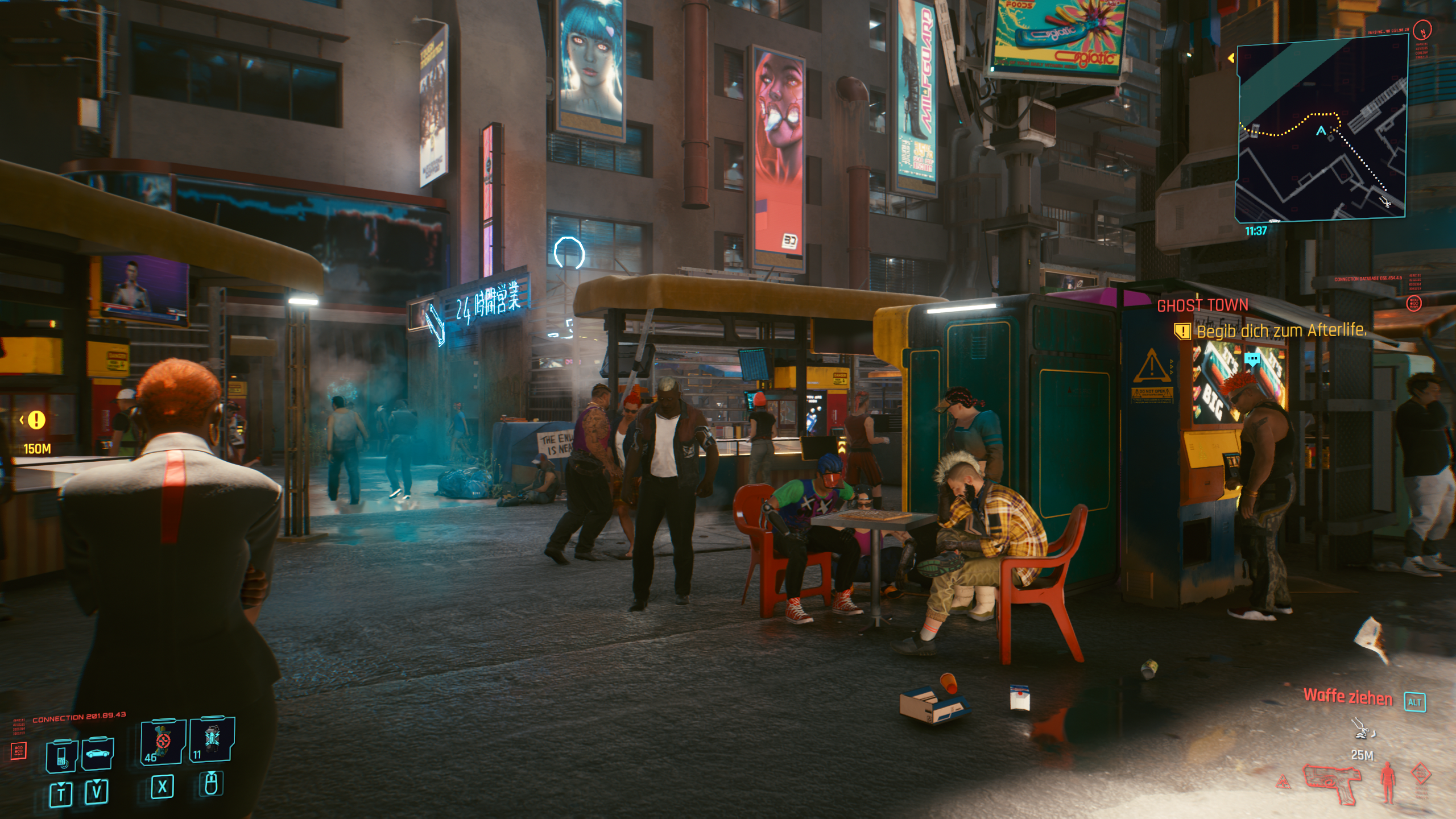

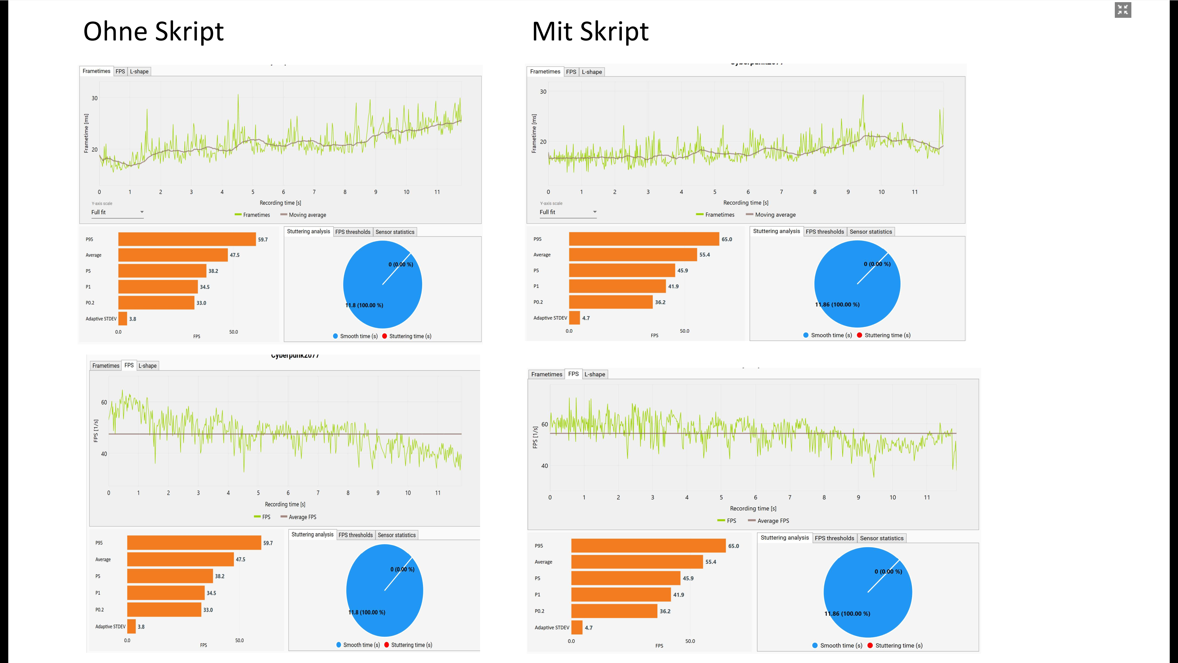

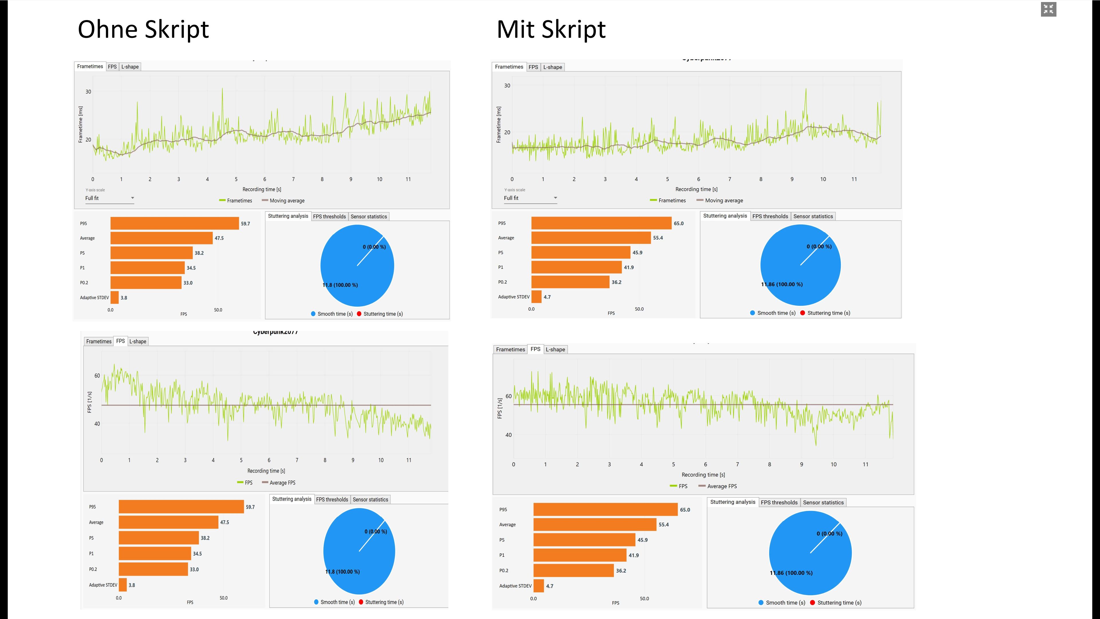

Hab ne gute Szene gefunden mit relativ vielen NPCs (CPU intensiv), und mich in ne Ecke gestellt und dann einmal mit Skript und einmal ohne Skript für HT Capframex jeweils ~30sek mitlaufen lassen. Also bei meinem 3600er auf 4.4GHz allcore ist es sehr deutlich... oben mit HT-Skript, unten ohne, jeweils FPS und Frametimes. Auflösung ist 2k @Baal Netbeck @SV3N
Jetzt wird auch die GPU zu 95 bis 99% ausgelastet btw, Baal, du wolltest das wissen afair. Ziemlich starkes Schlangenöl ;-)
vg Chris
oben mit Skript, unten ohne
Orange mit Skript, Grün ohne
Szene: (reshades beides mal deaktiviert)
Reaktionen: Baal Netbeck
Danke für die Info!
Soll heißen, dass du vorher ziemlich im CPU Limit warst und es jetzt noch so halb bist.
Die FPS Steigerung ist ja ziemlich ordentlich....10-12,5% ....mit einer 6 Kern CPU ....bei meinem 8 Kerner waren es nur 2,3%...aber das passt ja ins Bild.
