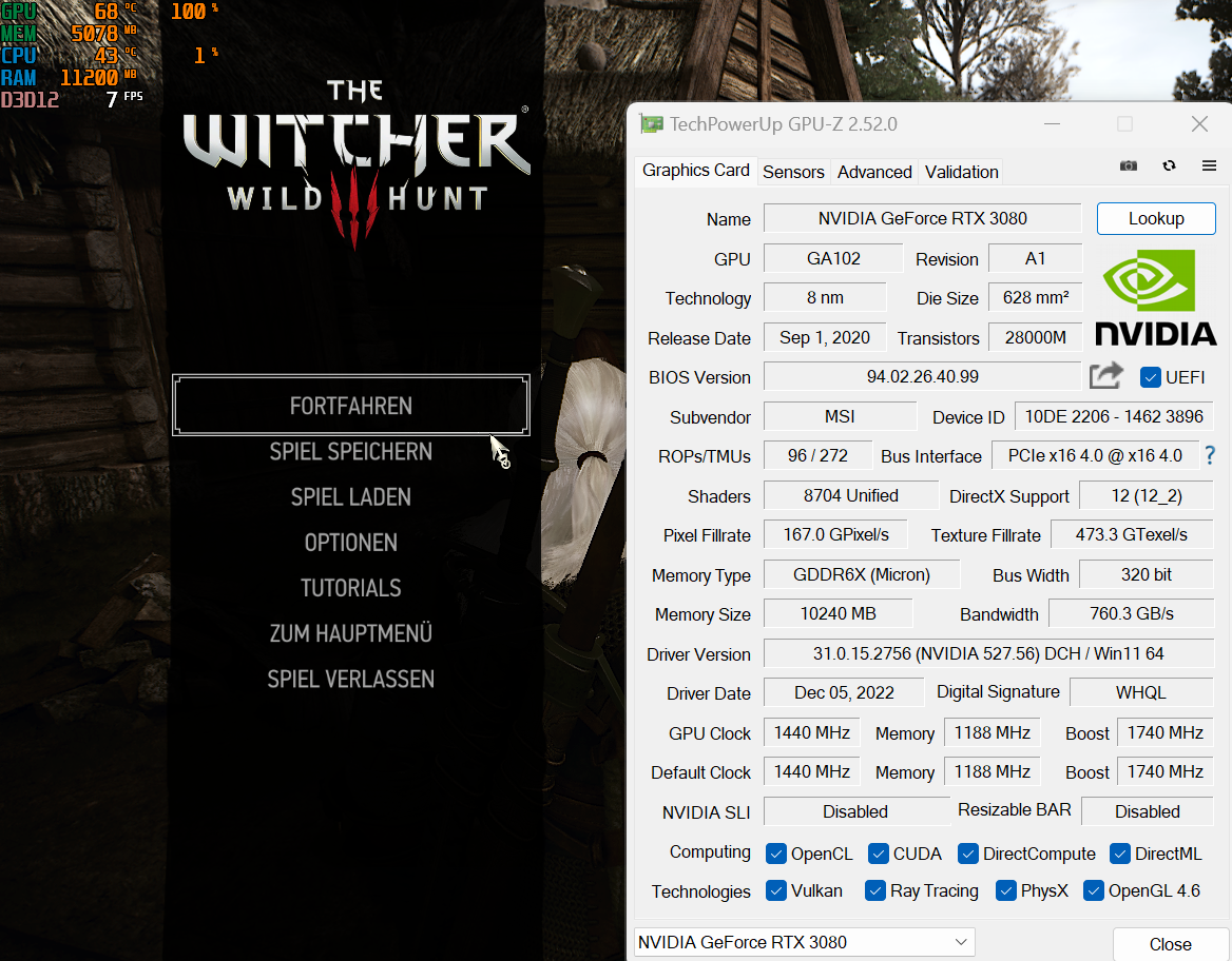

Bei dem Windows 11 handelt es sich um die Version 22H2, er sagt ich bin auf dem neusten stand.
Habe grade nochmal ein Screenshot von GPUz und den afterburner Infos gemacht.
Da steht jetzt folgendes...

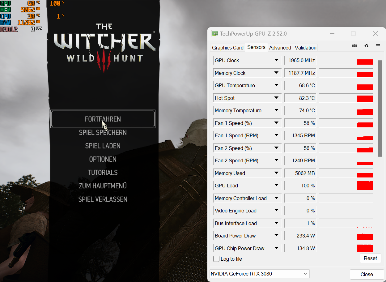

Schauen, was die CPU da treibt. 38°C bei 1% Auslastung sieht nicht normal aus.
Aber es kann nicht an dem hart offensichtlichen GPU Cap liegen? Was soll die CPU da machen?
Ich vermute die Antwort ist nein, aber du hat seitdem nicht an den Witcher Einstellungen gespielt und bist auch sicher dass Geforce Experience da nicht reinpfuscht?
Ich denke auch die CPU hat bei den par fps einfach nicht viel zu berechnen.

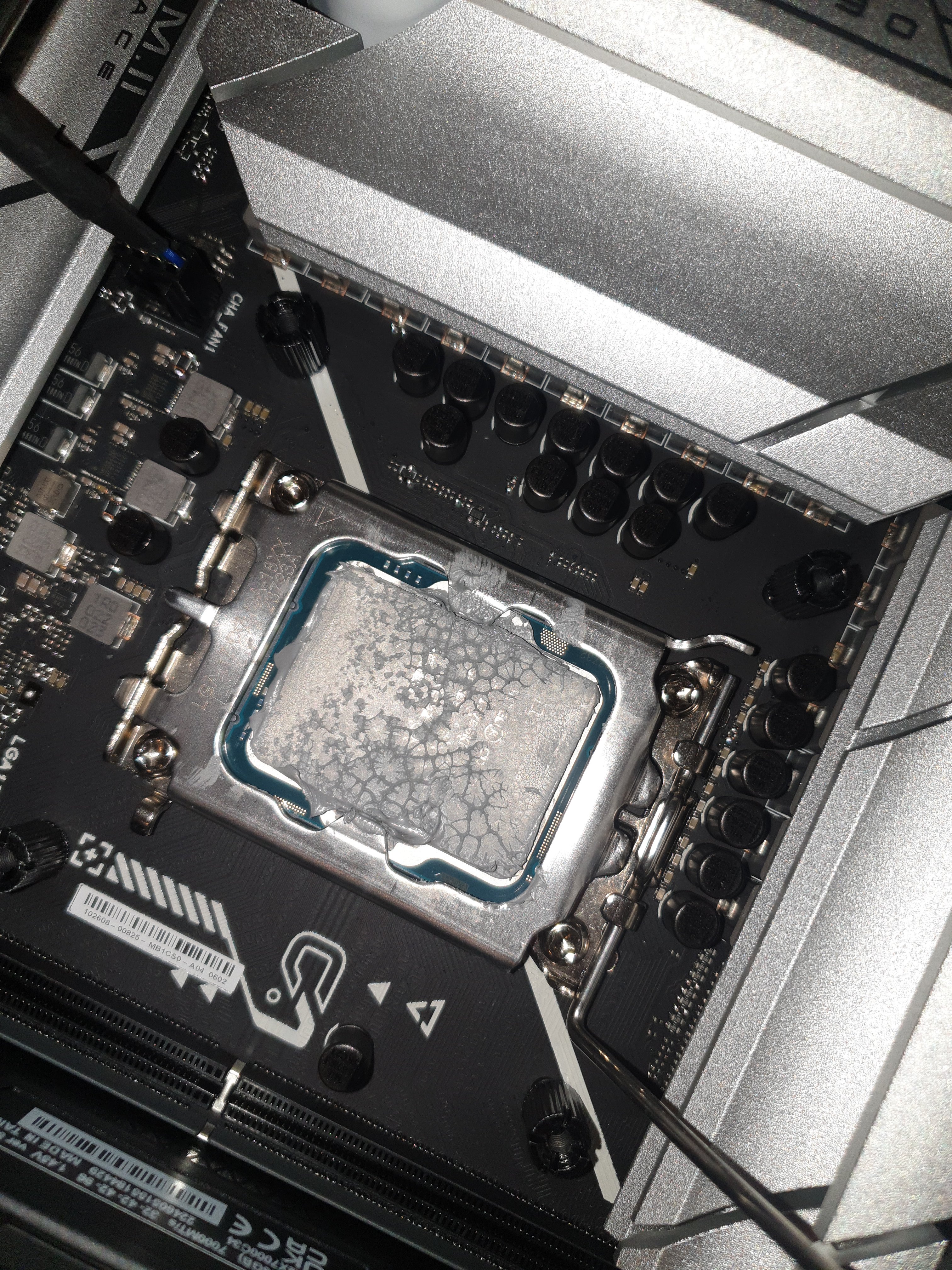

Ist echt ne Fehlkonstruktion das sich die CPU so verbiegt, habe eben mal ein Foto von der CPU gemacht nachdem ich den Kühler entfernt habe, selbst mit der mod kann man gut erkennen dan an den Punkten, an denen die CPU runter gedrückt wird die Wärmeleitpaste etwas dicker ist und die Ecken richtig gut anliegenden und die Wärmeleitpaste weg drücken.

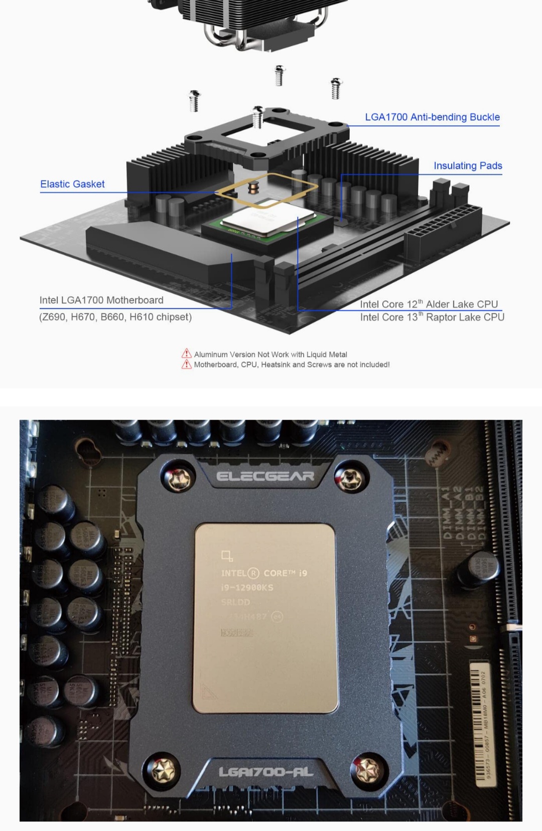

Den Sockelmod werde ich trotzdem nicht mehr installieren, da er das Problem zwar abschwächt, aber wie man ja oben sieht die CPU trotzdem noch leicht verbogen wird.
Ich habe eine Lösung gefunden die besser ist und mich keine 20€ kostet.
Es gibt von diversen Herstellern einen speziellen Rahmen der dieses Problem komplett behebt. (Siehe Bild)
So ein Teil habe ich mir jetzt bestellt und werde es die Tage verbauen und dann muss ich diesen fummeligen CPU Kühler hoffentlich erstmal nicht mehr demontieren.

wuselsurfer schrieb:
Hast Du die Wärmeleitpaste aufgetragen?
Die quillt ja aus alle Ecken.
Da sind noch einige Reste von diversen Versuchen die CPU kühler zu bekommen.
Hatte mal mehr mal weniger drauf gemacht (so ein bisschen verzweiflungsmäßig) aber dann bin ich irgendwann auf den Beitrag mit dem LGA1700 mod gekommen und habe gemerkt dass die Lösung für das Temperaturproblem anders zu lösen ist.
Habe die CPU nun wieder richtig sauber gemacht und warte jetzt auf die Lieferung den Sockelrahmens.
