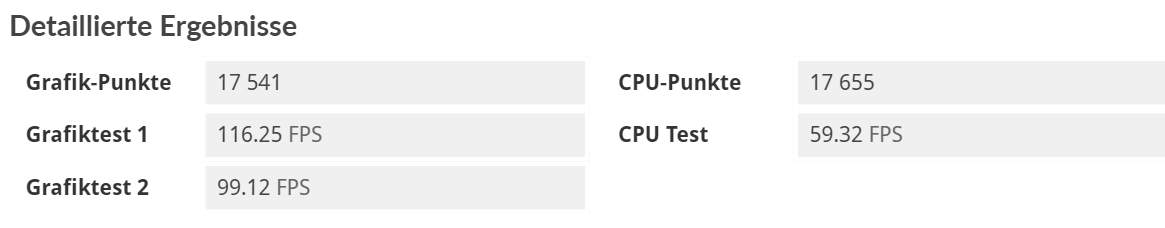

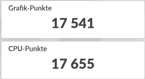

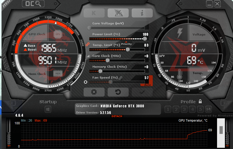

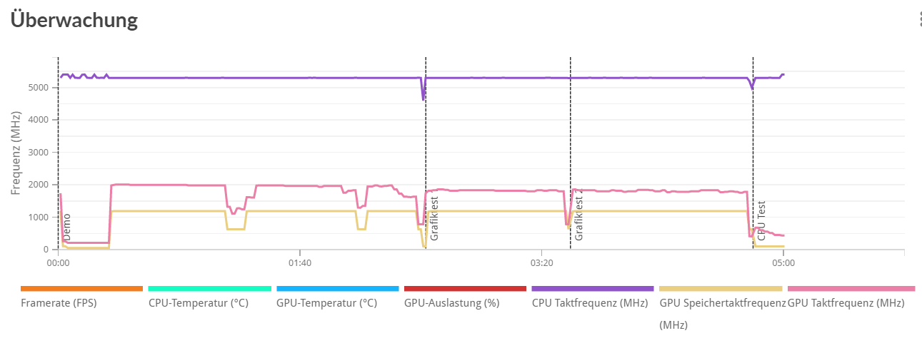

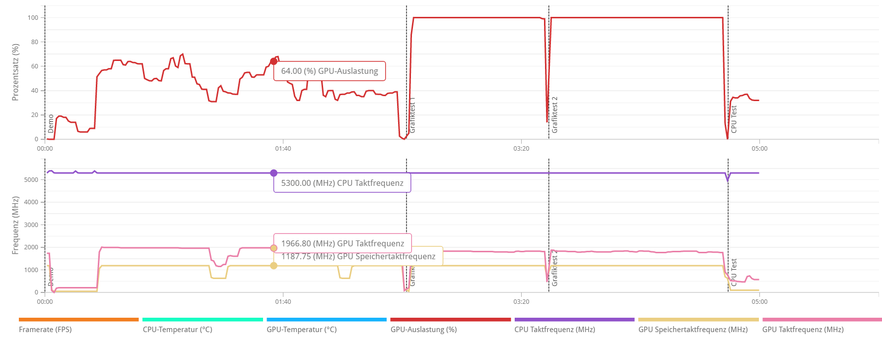

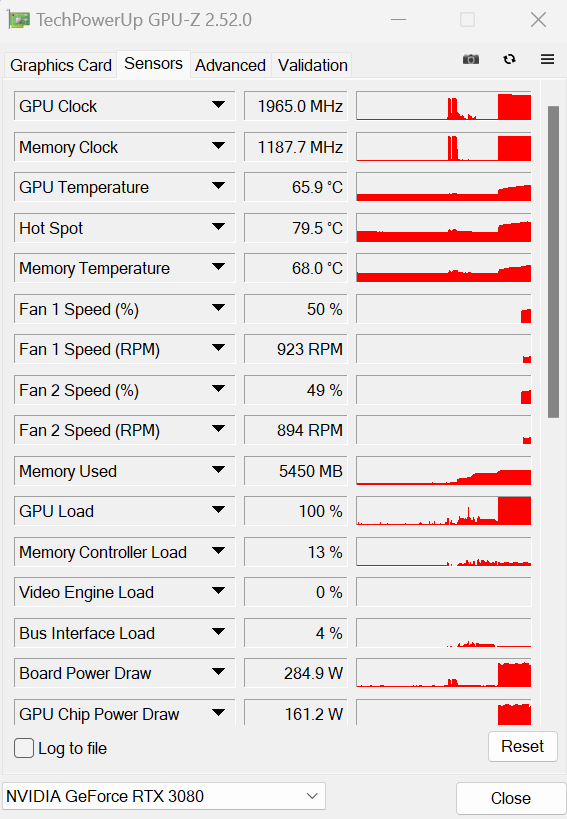

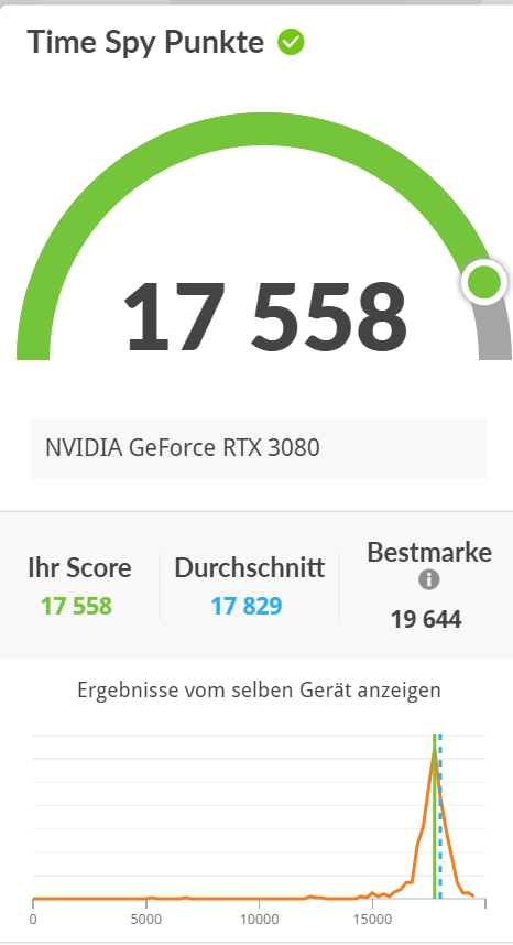

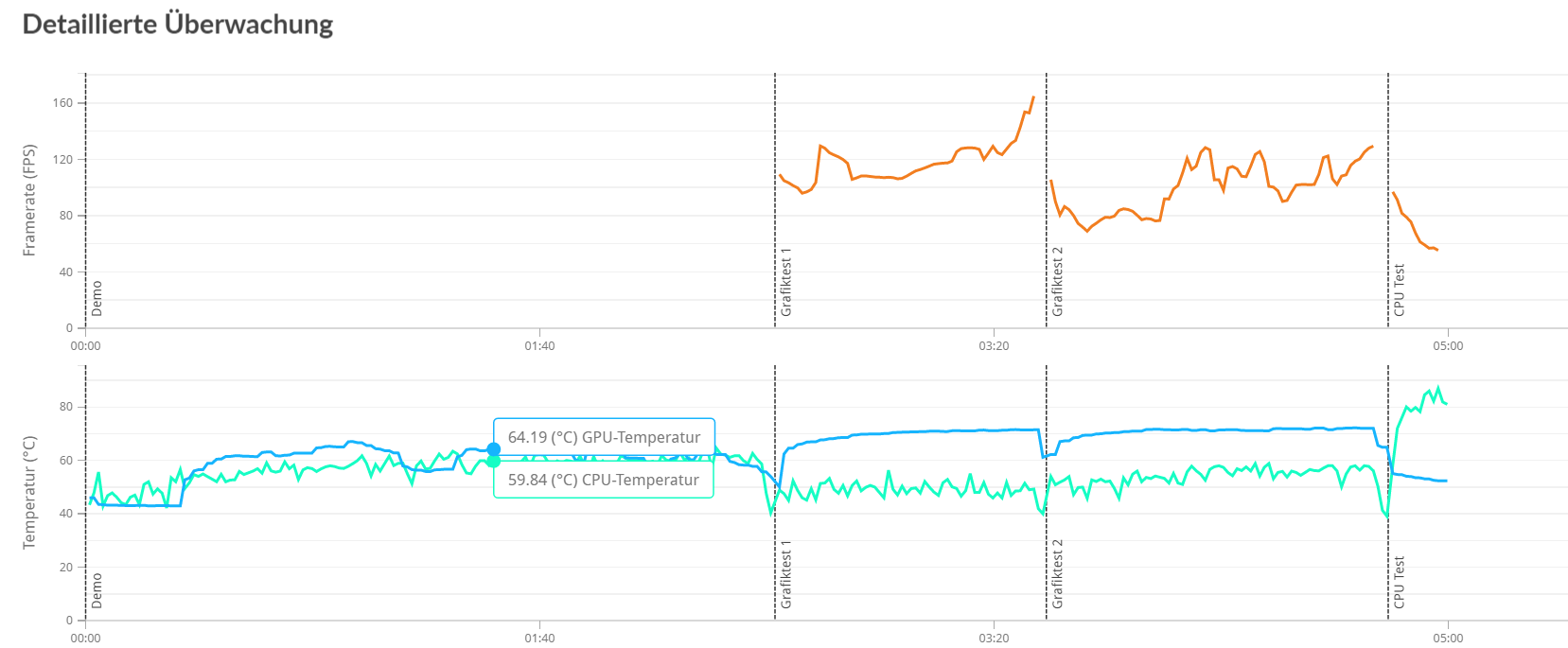

Ich habe mich jetzt direkt mal an die Benchmarks gesetzt und einige Screenshots gemacht.
Mit den Daten kann ich nicht so viel anfangen.
ich habe auch mal geschaut bzgl. des win Energiesparmodus, dieser war auf ausbalanciert und ich habe einfach mal maximale Performance eingestellt.
Jetzt habe ich saubere 60fps also besser als vor dem umbau mit 58-60 fps.
Der PC ist an einen Fernseher angeschlossen der eh nur 60Hz macht.
Die Benchmarks habe ich noch vor der Einstellung gemacht.
Die Grafikkarte arbeitet jetzt laut msi afterburner bei 70-95% und 70°C
Der CPU bei 4-10% und 55-60°C
War das also schon die Lösung?
Mich wundert nur das es vor dem Umbau anscheinend auch mit ausbalanciert lief, da habe ich ja nichts verstellt.
Was ist eure Meinung?
Nein, höchstleistung bringt nicht mehr Leistung, im zweifelsfall sogar weniger, außer die Profile sind verbastelt.
Anscheinend passt es ja jetzt erstmal Leistungsmäßig, warum ist ein großes Fragezeichen.
Deine CPU hat 24Threads, die Auslastung kannst du in die Tonne treten, da liest du nichts relevantes raus, insbesondere bei Spielen.
Der absolut beste Score mit der gleichen CPU hat da knapp 80. Übertaktet bis zur Kotzgrenze.
Das ist kein Wert den man mit den Grafikkarten Tests vergleicht.
