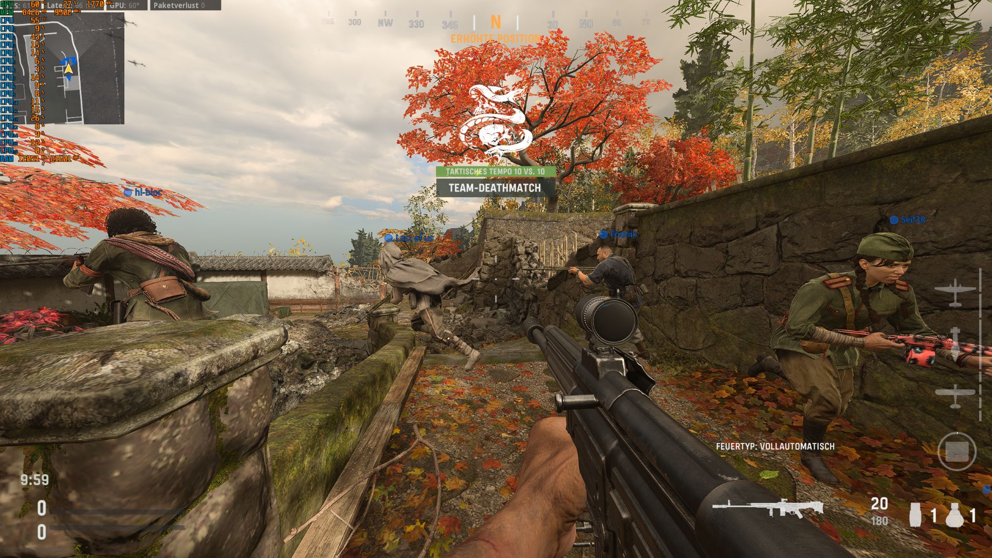

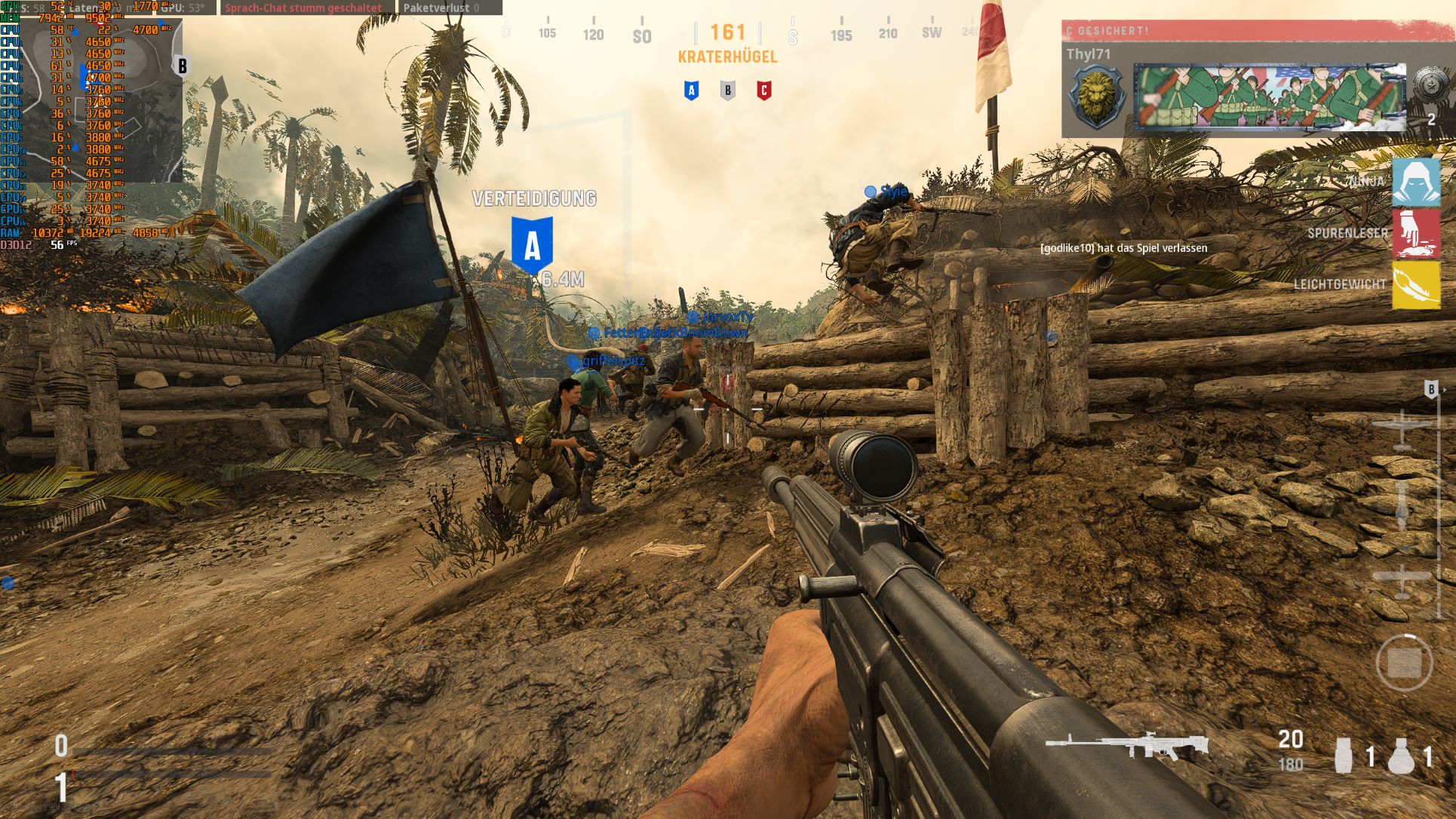

Folgendes Problem wenn ich in eine neue Runde MP COD Vanguard joine habe ich die erste zeit nur 50-60 fps und meine Grafikkartenauslastung liegt bei nichtmal 40% dann dauert es kurz 30sec-2min bis die Auslastung aufeinmal bei 100% liegt und ich auch für meine Settings normale fps habe (zwischen 150-200). GPU Temperaturen sind in Ordnung bzw verändern sich bei beiden Situationen nicht also kann es daran nicht liegen. CPU auslastung bleibt konstant bei 10-15%.
Frame limiter im menü/ausserhalb des Fokus rausgenommen.
Settings von high bis low alles probiert.
von Vollbild (rahmenloses fenster) auf Vollbild gewechselt
anbei die Daten bei den jeweiligen fps

CrazyT schrieb:
Hängst im CPU Limit, weißt jetzt nicht auf wie viele Kerne Cod aktuell ausgelegt ist, aber ist ein eindeutiges indiz dafür

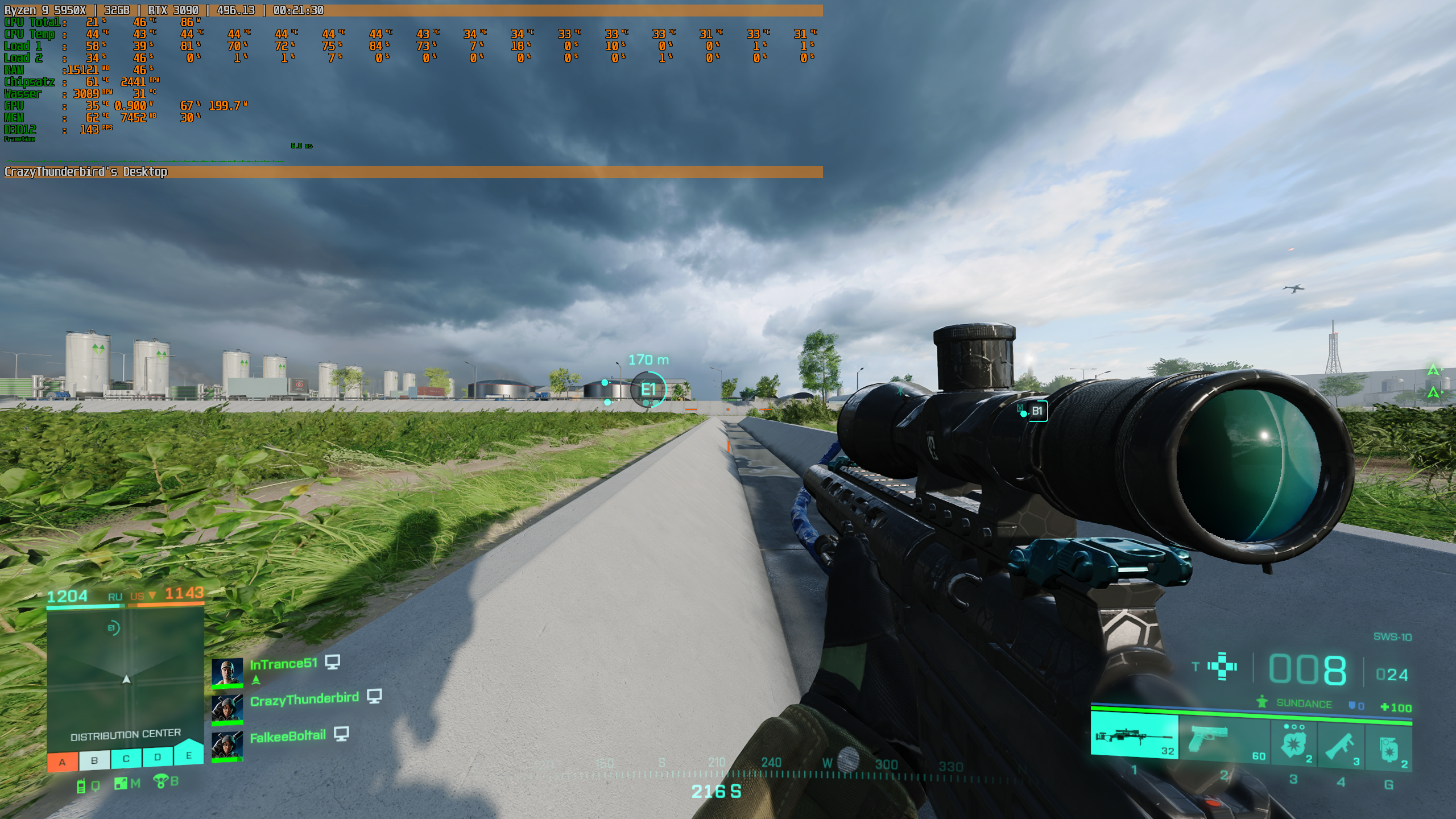

Mal als beispiel hier in BF 2042 mit 4,5 Ghz auf ALLEN kernen:

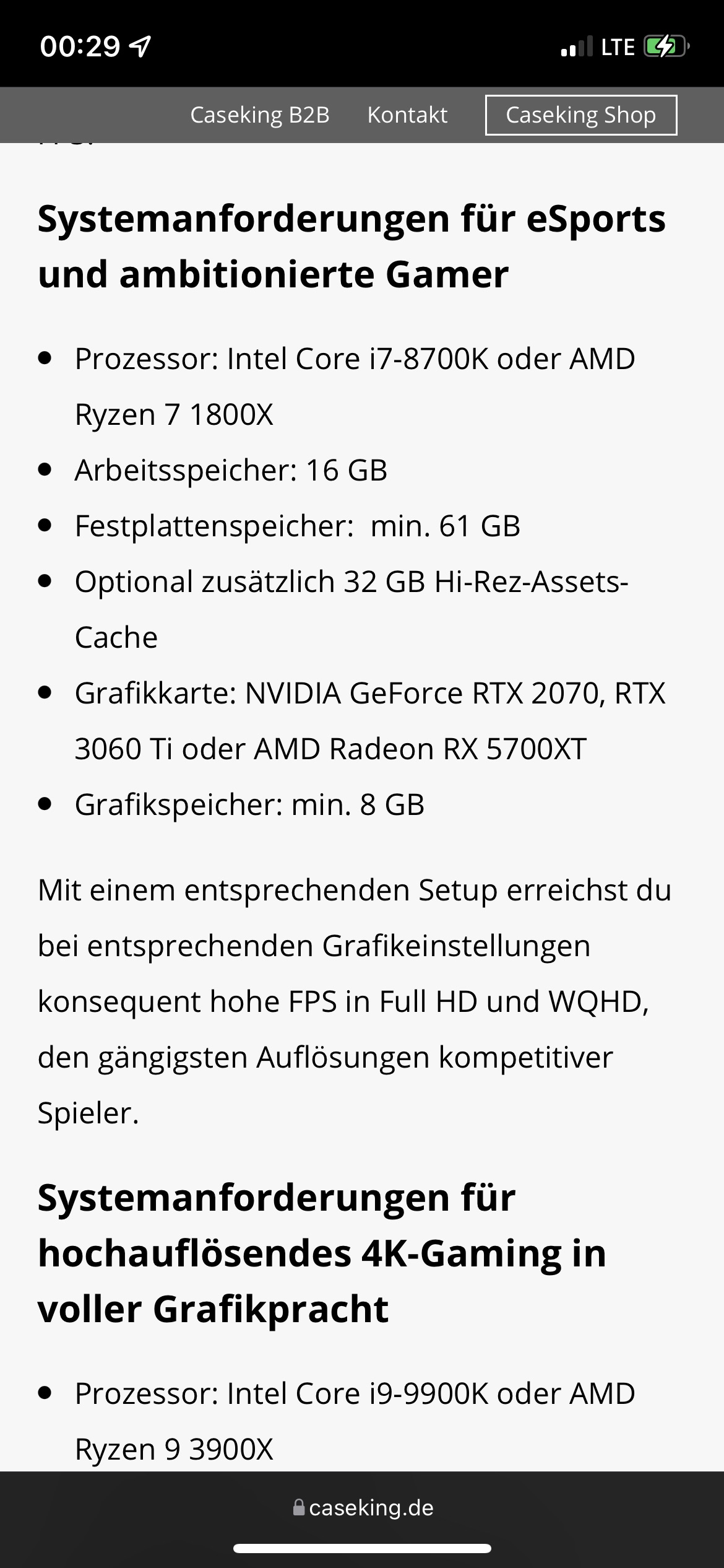

Es wird ein 4 oder 6 Kerner empfohlen, da wird einer der stärksten 8-Kerner auf dem Markt nicht limitieren.

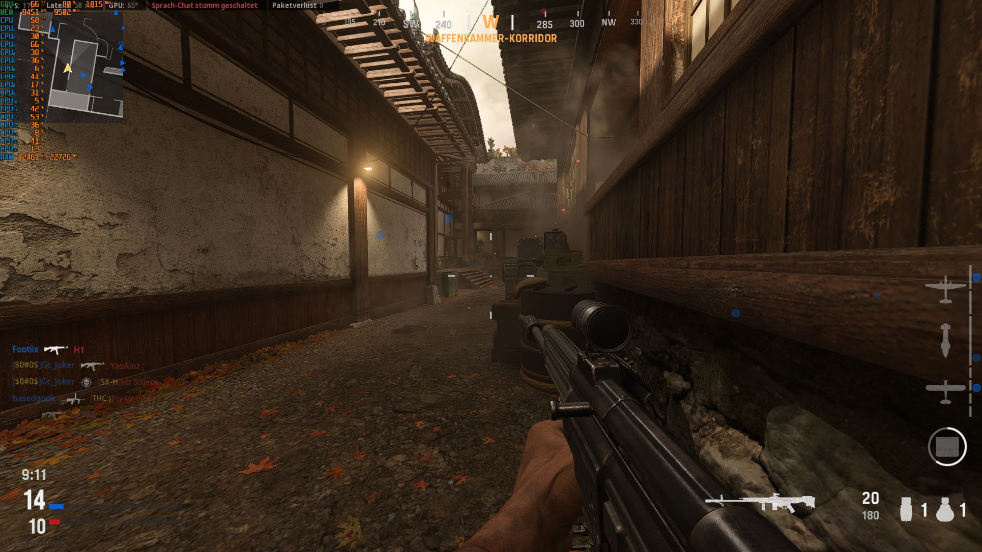

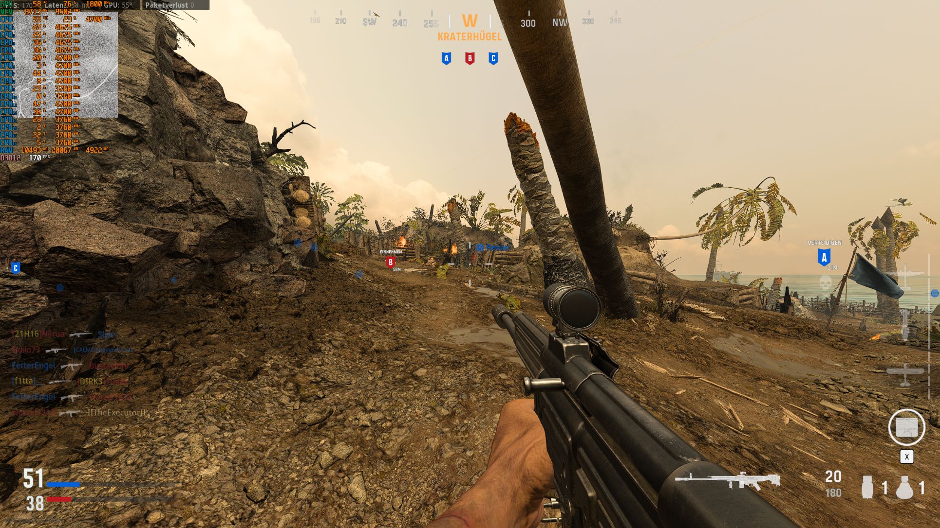

ich hoffe ich hab die richtigen Anzeigen im Screenshot aktiviert
Wenn nicht bitte mal sagen was ich über den afterburner alles einblenden soll
@All zwischen dem screen mit 60fps und dem mit 170 fps liegen genau 2:38min falls die info etwas bringt :)
Du hängst einfach im CPU limit, sieht man am 2. screenshot 170fps und nur 70% last auf der Karte.
Willst du das nicht mehr: CPU höher takten
Übrigens sind da ca 800MB gecached worden im GPU Speicher in der zeit.

Doch genau das soll das heißen, sprich die CPU kann die GPU nicht schnell genug füttern, denn in keinem Szenario wo er hohe FPS hat ist die GPU voll ausgelastet = CPU limitiert hier.
