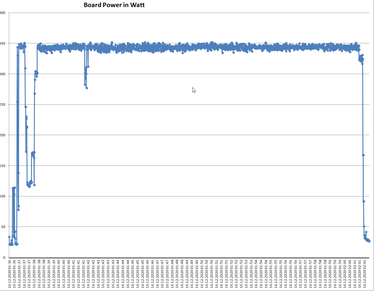

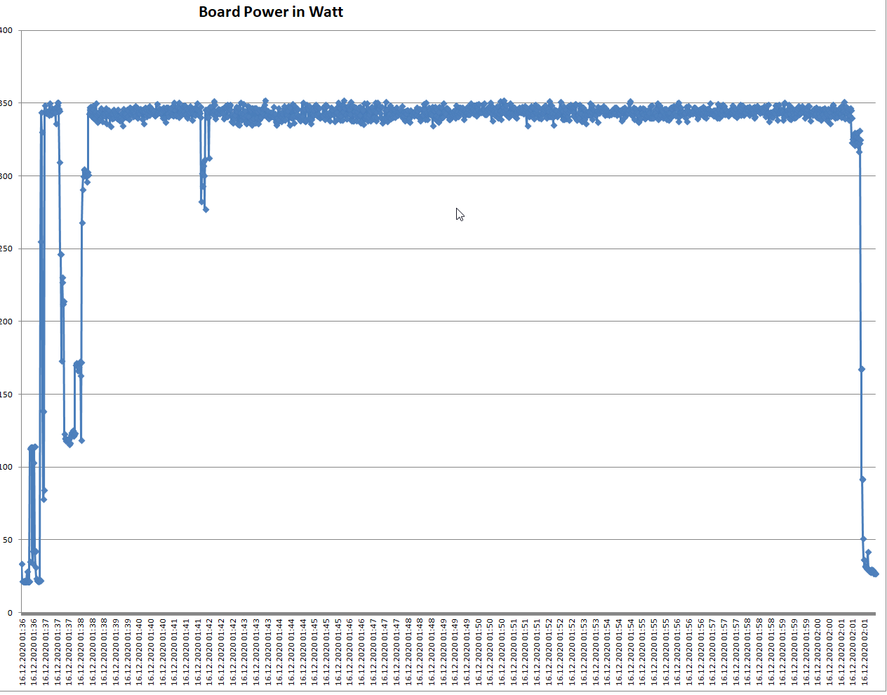

Naja, ich muss mit 550 W mein komplettes System betreiben. Aber inzwischen habe ich recherchiert u. die GPU-Z-Werte besser verstanden. Der Wert "Board Power Draw" beinhaltet "GPU Power Draw" u. ist in meinem Fall anzuwenden. Allerdings wird hier nicht die Verlustleistung eingerechnet, so dass der tatsächliche Powerbedarf des Netzteils etwas (~30 Watt) höher ist.
So,
ich habe etwa 30 Minuten lang Cyperpunk gespielt (Tutorial Nomade). Die Einstellungen sind in #32 auf dem Geforce Experience Screenshot zu sehen. Ich empfand das Spiel als flüssig u. konnte keine Defizite feststellen.

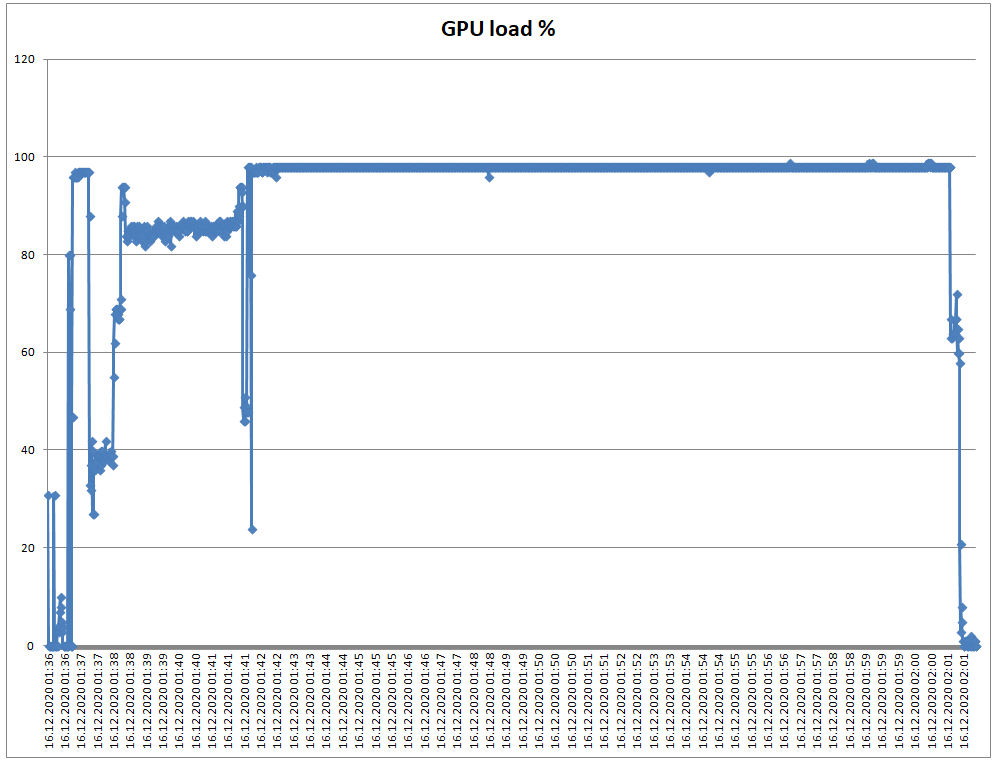

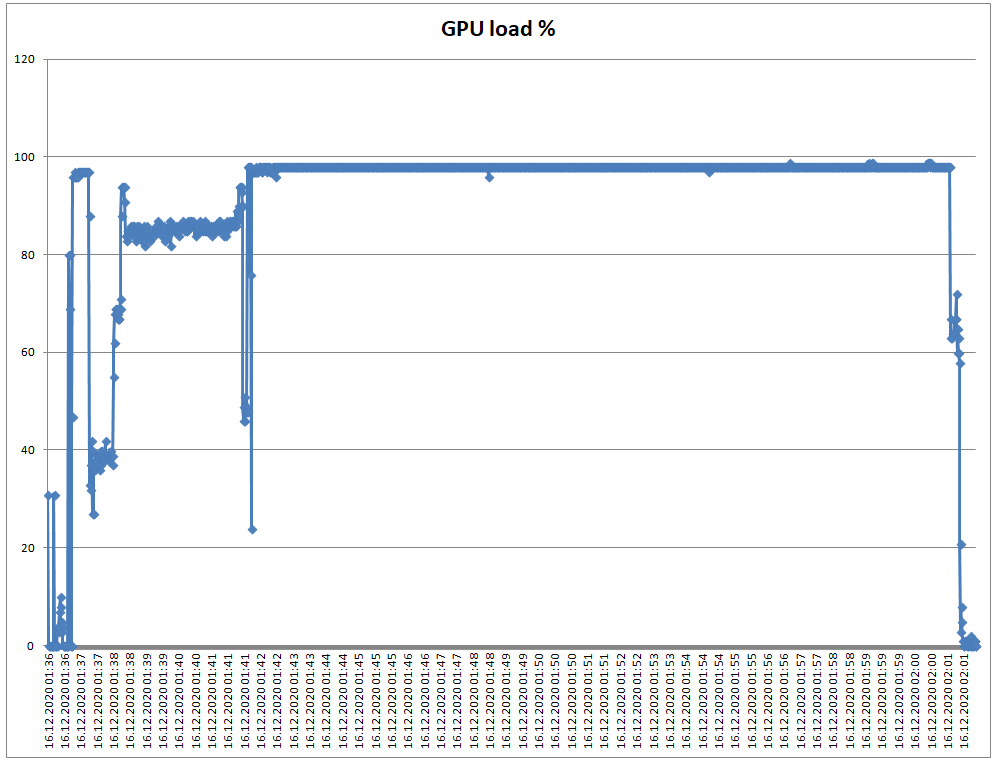

Während des Spiels habe ich mit GPU-Z den Powerbedarf aufgezeichnet. Er liegt in dieser Spielszene mit meinem System bei 350 Watt. Zusätzlich habe ich mir die GPU-Auslastung angesehen. Diese lag überwiegend bei 97%. Somit komme ich zu dem Schluss, dass in diesen 30 Minuten Cyperpunk in UHD + Raytracing + DLSS eine i7-4790 CPU ausreicht, um eine RTX 3090 zu befeuern. Das Spiel befand sich überwiegend im GPU-Limit.
Ach, ja die fps lagen bei 50-60.
Ich werde jetzt einfach weiterspielen. Es kann natürlich sein, dass ich einen sehr seichten Spielabschnitt erwischt habe. Aber Abstürze hatte ich bislang -nach fast 3 Tagen - keine!

Ich weiss nicht, ob GPU-Z auch Spitzen zeigt (Auflösung 1 Messwert pro Sekunde). Der max. Wert für Board Power Draw war 353 W.
Ich habe halt etwas Angst, daher dieser Thread.
sagen wir es mal so: die relevanten lastspitzen spielen sich im bereich ~20ms ab:D
Reaktionen: Asghan und Makkaroni
Danke. Danach ist die Wahrscheinlichkeit eine Spitze innerhalb 1 Sek. aufzuzeichnen 1:50!
Ich habe etwa 30 Minuten = 1800 s. gespielt. In dieser Zeit konnte ich mit GPU-Z keine Spitze (>352 Watt) messen. Falls du mit deiner Aussage richtig liegts, muessten Spitzen bei jedem 50 Messwert auftreten! Danach hätte ich 36 Spitzen sehen können! Aber gesehen hab ich keine!
Was sagt das aus? Nicht viel! Natürlich kann es sein, dass der Zeitraum der Messung nicht lang genug war, u. Spitzen daher nicht gemessen wurden.
Es kann auch sein, dass es keine Spitze gab.
Ich hoffe, dass es ähnlich wie in den Posts in https://www.computerbase.de/forum/t...ark-power-pro-550w-tldr-reicht-nicht.1985131/
beschrieben zu einer Abschaltung des System u. nicht zu einer Zerstörung kommt.
Ich kann bisher sagen, dass mein Be Quiet! Dark Power P10 550W mein System ohne Absturz betreibt!
Die vielen Ratschläge ein stärkeres Netzteil zu kaufen, verstehe ich. Aber das war nicht die Intention dieses Threads.
