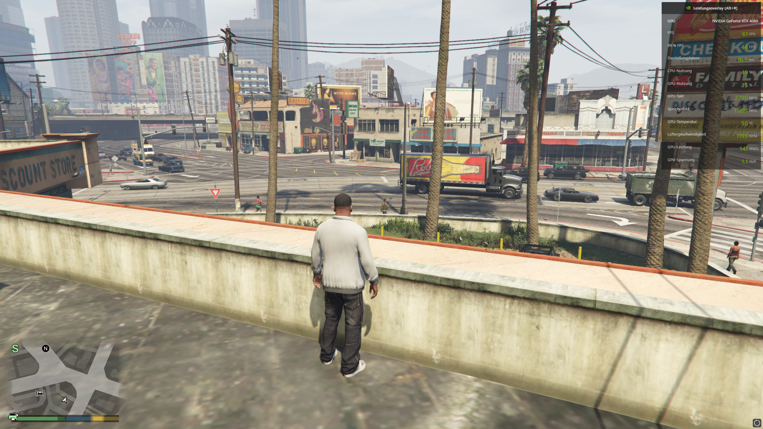

Hallo ich habe eine neue grafikarte gekauft die Rtx 4080 und hab in gta komischer weiße nur 80 fps obwohl ich über 170fps habe sollte warum ist das so, die Treiber sind aktuell und ich hab auch kein Vsync an habe.
Kann es ein das es Cpu bottelneck habe.

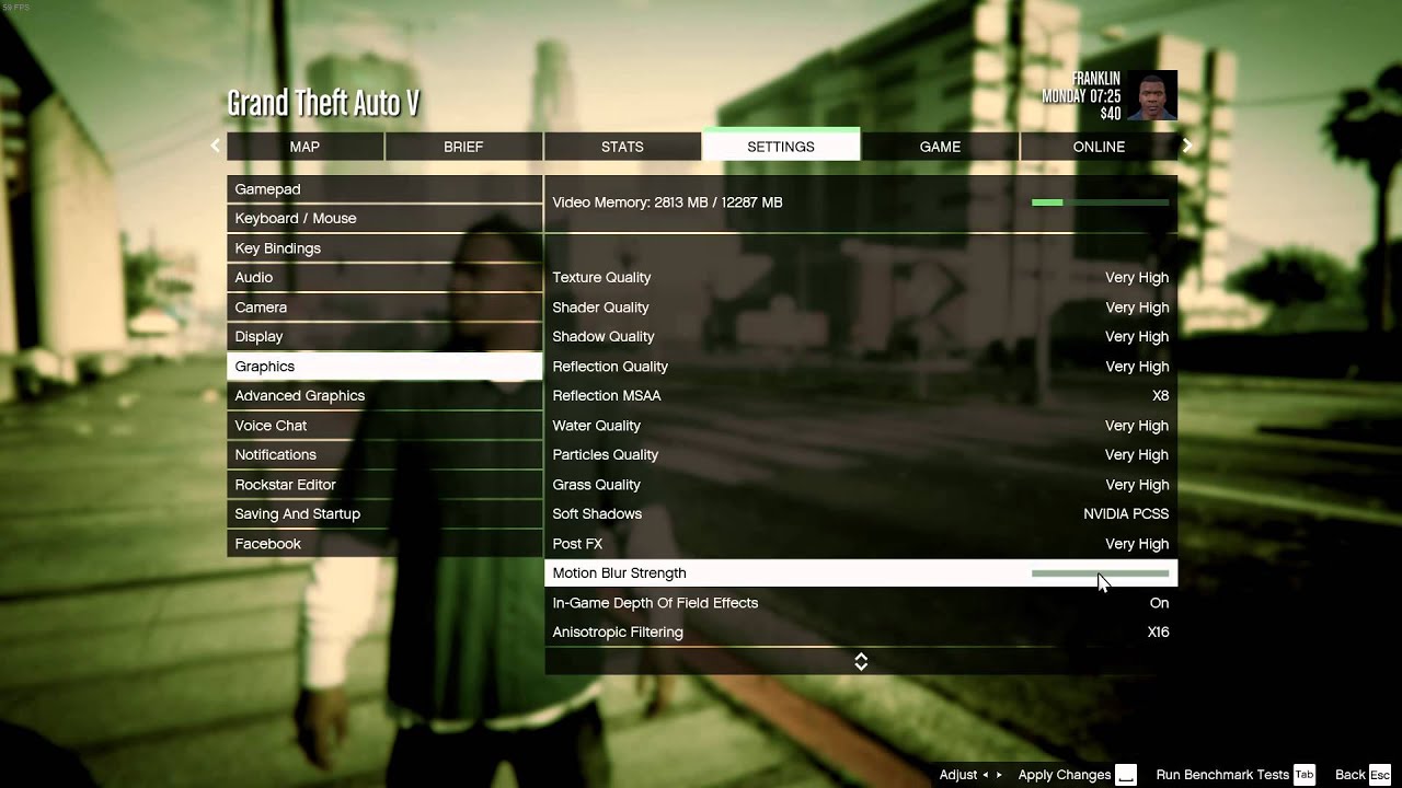

hab mir mal paar vergleichbare Videos unter 1080p im CPU Limit angeschaut und wenn du da bei dir mit ultra Details und 8x MSAA alles auf Anschlag gekloppt hast, ist da auch nicht mehr mit deinem 5800X drinne
ansonsten hilft da nur noch ein upgrade auf einen 5800X3D wo du dann etwa 30-40FPS mehr raus bekommst

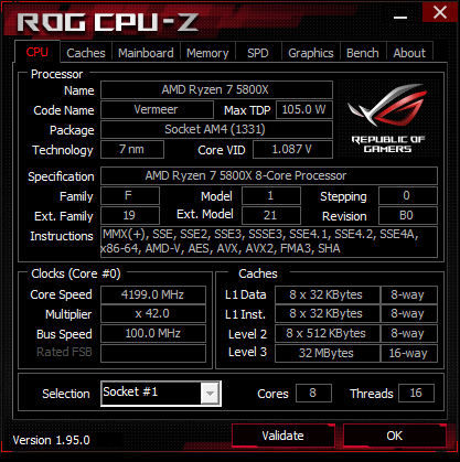

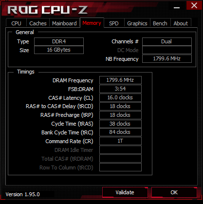

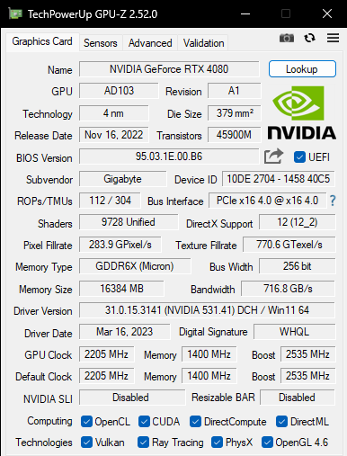

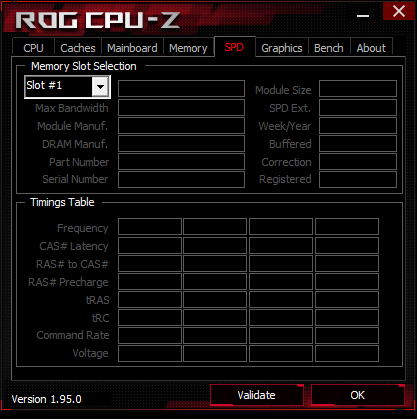

ansonsten wie läuft dein Speicher ? XMP Profil im Bios aktiviert ? läuft dieser im Dual-Channel Modus ? kannst du mit Tools wie CPU-Z auslesen und mit GPU-Z unter Advanced ob bei dir im Bios SAM: Smart Access Memory bzw. Resizable Bar aktiviert ist, bringt auch nochmals bissi was an Leistung
am besten mal Screenshots bei CPU-Z vom Reiter SPD+Memory machen und hier hochladen, ansonsten hoffe ich du hast dir keine 4080 für FullHD geholt !

im SPD Screenshot sieht man halt keine Werte vom verbauten Ram, aber drunter wird angezeigt das er im Dual-Channel Modus mit 1800 sprich DDR 3600 MHz läuft, sofern du keinen schnelleren verbaut hast, passt das
und ob rBar SAM bei dir aktiviert ist, musst du halt in den Advanced Bereich von GPU-Z unter resizable bar gehen, wie oben zuvor geschrieben
wobei da auch mehr drinne sein könnten, da er mit seiner 4070Ti ins GPU Limit unter 1080p mit ultra Settings 8xMSAA rennt

hat er doch schon oben gepostet die Screens, sein Ram läuft im Dual-Channel sowie XMP Modus

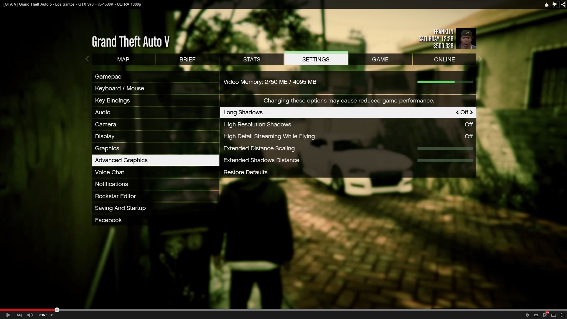

sein Screenshot oben sieht aber auch so aus als würde er da low Settings fahren mit nur 35% GPU Auslastung, selbst er im Video oben mit der 3080 und dem 5800X hat ohne Advanced Options und MSAA off über konstante 130FPS
"Extended Distance Scaling" und "Extended Shadow Distance" zerstören auch noch heutige High-End-CPUs.
I.d.R. wird immer empfohlen diese beiden Settings auf 0 zu lassen, da der optische Mehrwert keinesfalls die resultierenden min. Frames rechtfertigt.
Zusätzlich ist die Einstellung "Grass Quality" auf Maximum extrem leistungshungrig. Außerhalb der Stadt halbieren sich teilweise die FPS, sobald Grasflächen gerendert werden müssen, da jeder Grashalm detaillierte Schatten wirft.
Auch wenn GTA V bereits einige Jahre alt ist, fordert es auf maximalen Einstellungen immer noch moderne Systeme.
