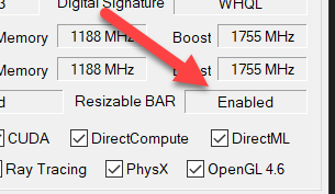

Und mache im BIOS rBar (oder auch SAM) an, lt. Screenshot von GPU-Z ist es nicht aktiviert.
Dort sollte stehen:
Das bringt natürlich nicht die Welt, aber das kann man mitnehmen.

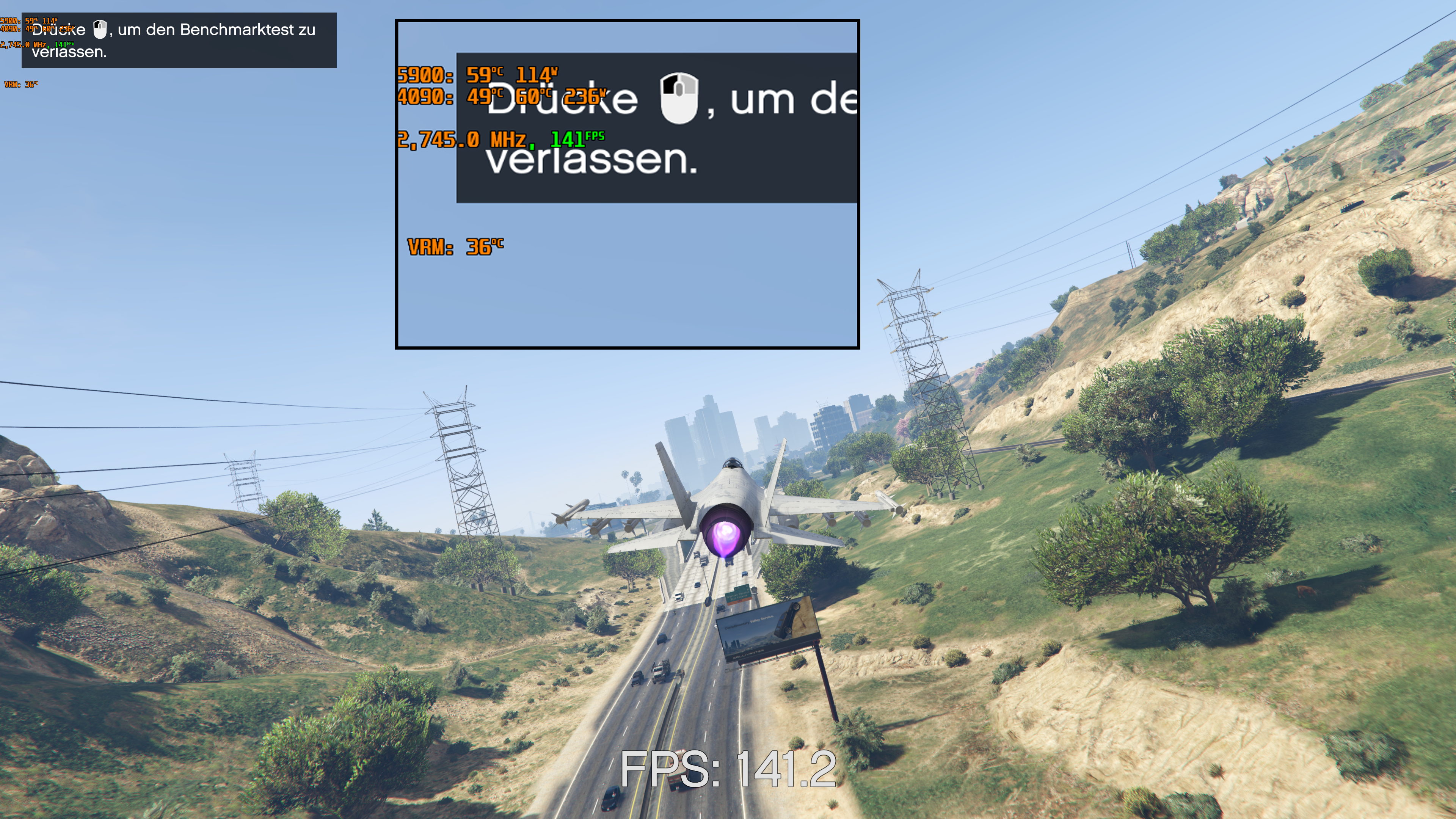

ich hab in 4K mit vollen Details, fluffige 120-144fps (Monitor limitiert mit vsync).
Mein 5900x ist auch ordentlich am arbeiten, dennoch solltest du in FHD deutlich mehr fps haben.
Alle Settings auf Max bzw. an. Auch die oben angesprochenen erweiterten Grafikeinstellungen hab ich aktiviert.
Einzig MSAA hab ich auf 2x - mit 8x hab ich 60-99fps.
