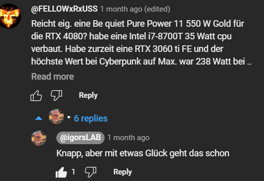

ne, ist absolut kein “Manifest des Glaubens“, sondern das Unverständnis warum wie so oft an der falschen Stelle gespart wird. Fakt ist, ein 550 Watt Netzteil an einer 4080 betreiben zu wollen ist, wie soll ich es ausdrücken, ….bizarr ?
Und ja, ich verlasse mich dabei auf ausgewiesene Fachleute wie zB Igor. Aber wenn du meinst über deren Expertise zu stehen, nur um ein paar lächerliche Euro zu sparen. Viel Spaß beim Basteln im Bereich der Grenzerfahrungen.

PS: Naja, auf "etwas Glück" würde ich mich bei der NT Auswahl nicht unbedingt stützen. :D

MasterXTC schrieb:
obwohl auch Igor besser ein 650 Watt Netzteil empfiehlt.
Empfehlungen von Jemandem der in der Öffentlichkeit steht bedeuten immer worst case
also damit auch ein PC mit billigstem 650 Watt NoName Netzteil läuft aber bei Be Quiet
hat man noch Spielraum, zumal das Straight Power besser als Pure und System Power ist.
