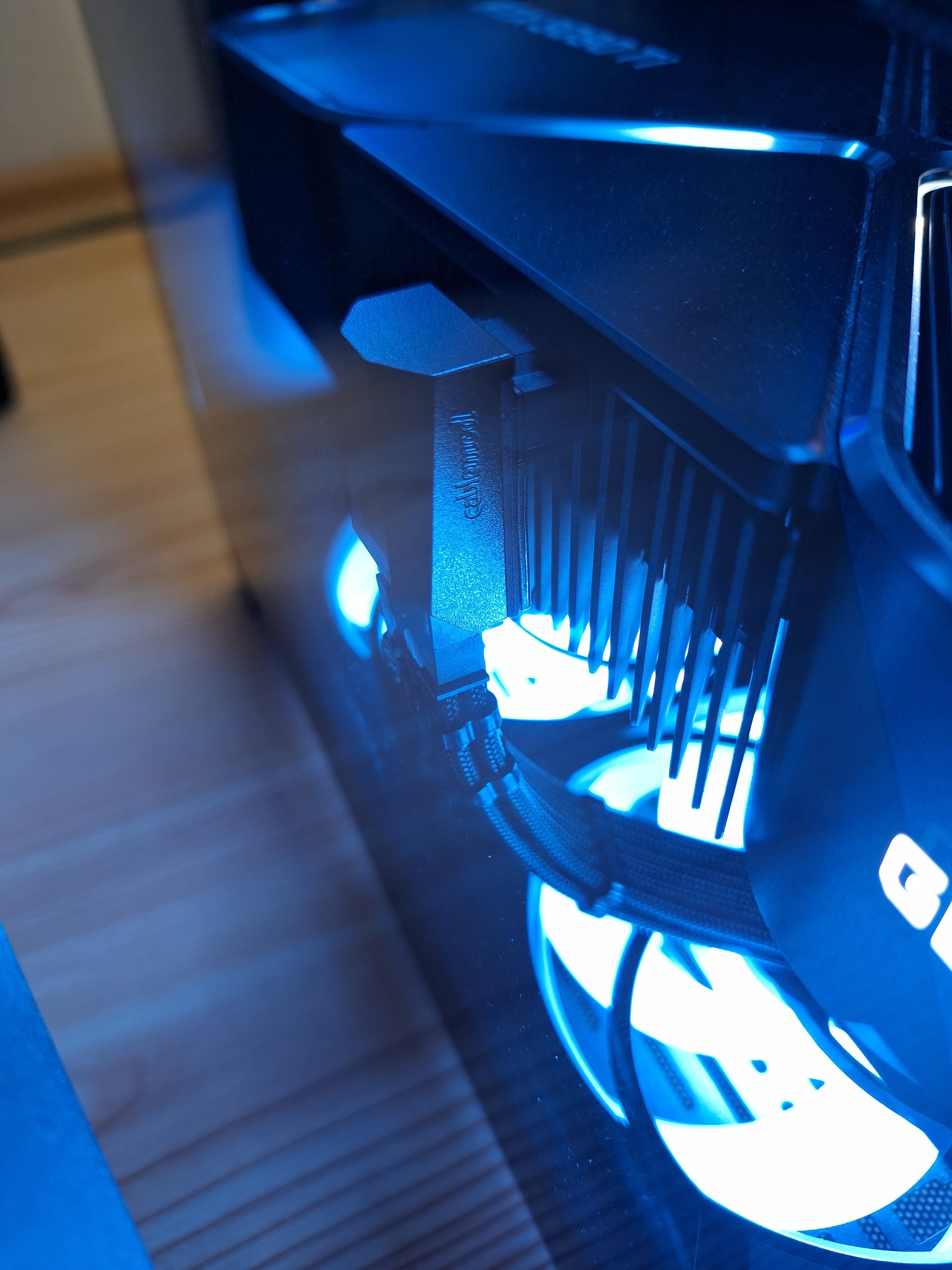

Genau das ist mir auch aufgefallen, das hätte mir eigentlich zu denken geben sollen.Regonaut schrieb:Die erste Version des Steckers machte zwar gut hörbar "Klick" aber war sehr instabil im eingesteckten Zustand.
So das man ihn locker 5-10° seitlich verdrehen konnte. ⬅️➡️
Er hat "eingerastet", konnte sich aber wenn man ihn berührt hat mit etwas Spiel - links und rechts - bewegen und war dann 2 mm teilweise raus.
Ich dachte mir dabei nichts und hab ihn bis zum Anschlag reingedrückt, der Adapter selber war an der Kante wo er verschraubt ist oben (also wo die Platine kommt) sehr wackelig....
Oben wo mein Netzteil reinführte war er Bombenfest. Da hatte ich jetzt nichts gemerkt.

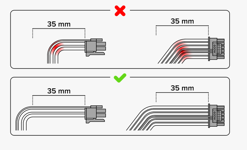

Ein vernünftiges Kabel direkt vom NT was fest im Stecker sitzt und nicht zu sehr gebogen wird sollte ziemlich safe sein. Hier wurde sehr viel Wind um nichts gemacht weil am Ende doch alle dokumentierten Fälle auf nicht korrekt sitzende Kabel zurückzuführen waren oder eben Adapter/Y-Kabel die schon broken by design waren.

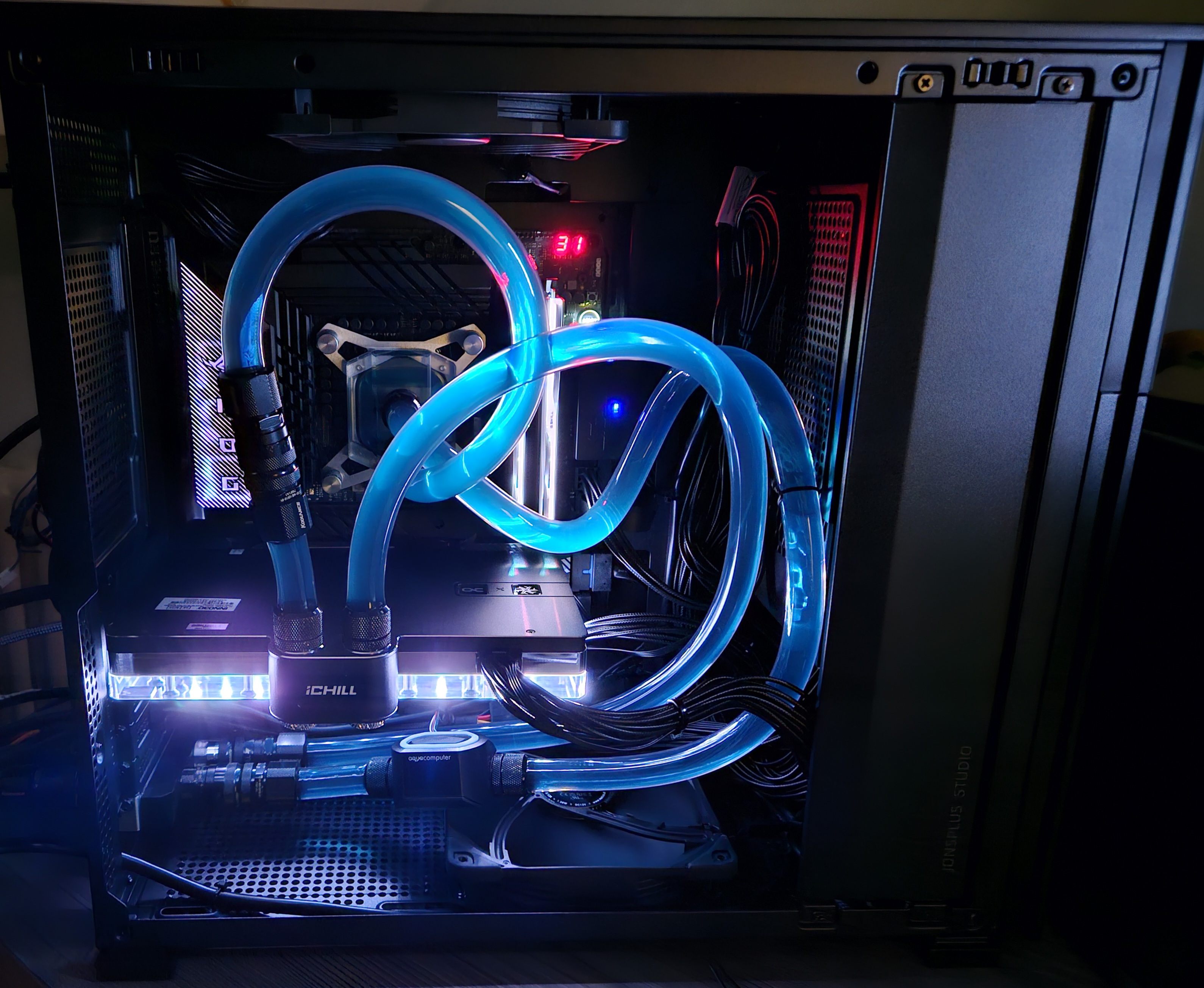

Ich hab diesmal auch sogar ganz akribisch ausgemessen und mich an alle Hersteller Angaben gehalten.

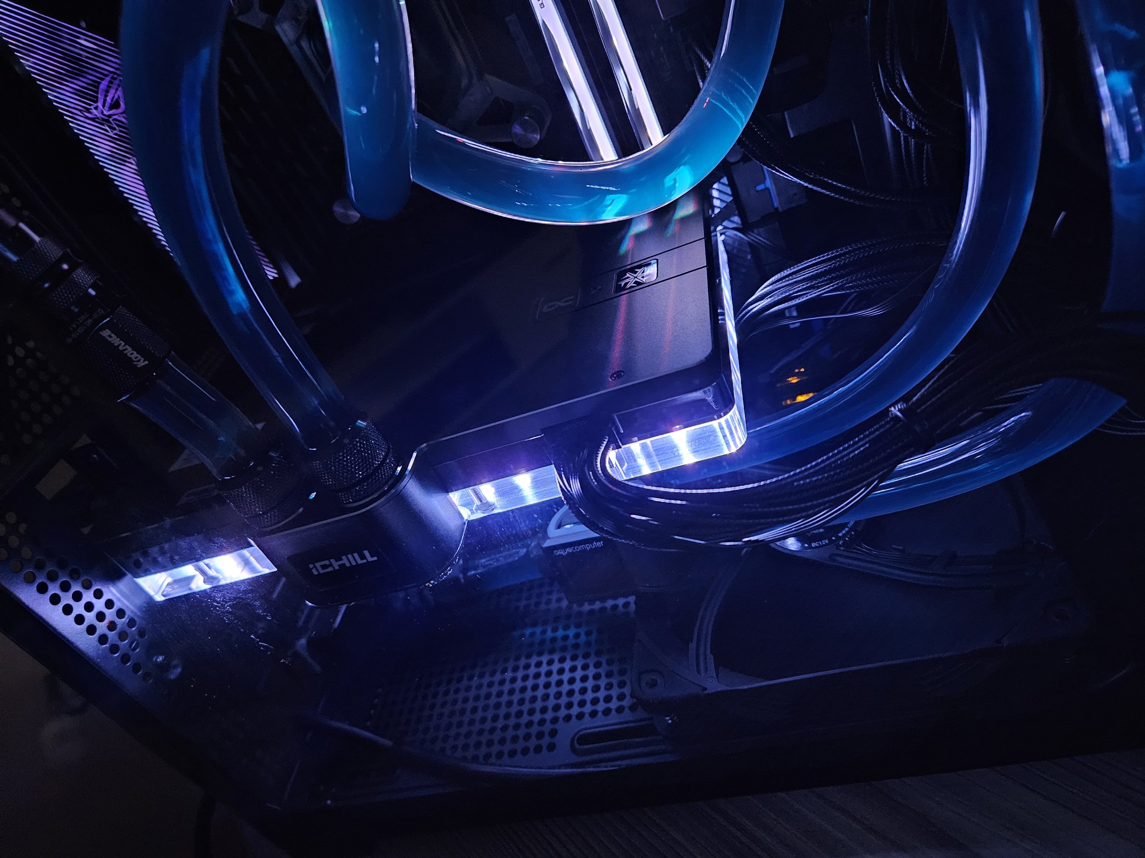

Das Ganze sieht jetzt so aus... ist das schon zu hart gebogen? Alternative Vorschläge? So lassen? Der Stecker sitzt bombig und die Kabel von Seasonic werden quasi nicht mal handwarm an der Biegung....
