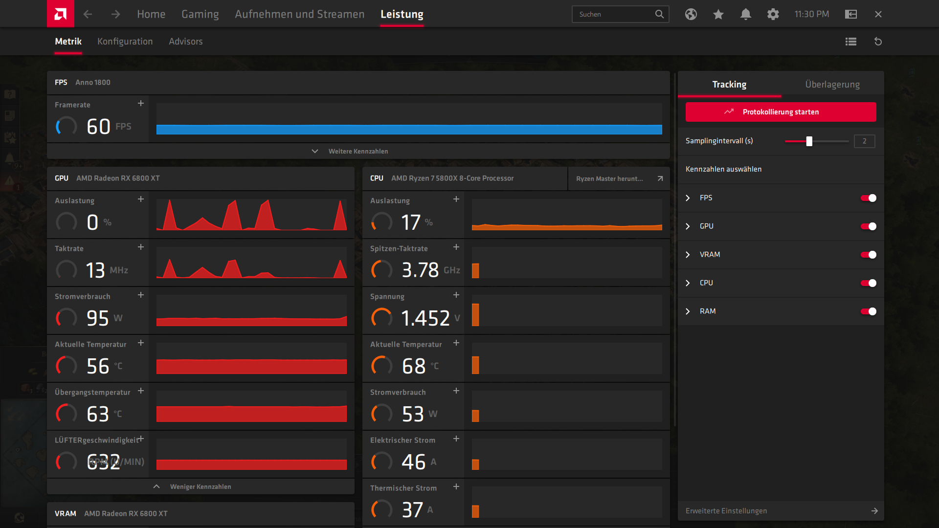

Ich zocke momentan nur in Full HD, weil ich gerade erst meinen PC geupgradet habe. Da mein Monitor auch nur 60Hz hat, habe ich Vsync immer aktiviert. In Spielen passiert folgendes: Immer wieder entstehen kleine Nachladeruckler, vor allem in Far Cry 5 und Jedi: Fallen Order. Zusätzlich habe ich neuerdings (das trat allerdings erst die letzten Tage, eventuell durch den neuen Radeon Treiber?) immer wieder kurze Sound-Aussetzer, etwa eine halbe Sekunde lang. Diese treten aber nur in Spielen auf.
Was mich irritiert ist die GPU-Auslastung. Es werden konstante 60 fps erreicht, wenn ich Vsync deaktiviere zeigt die Karte, dass sie beispielsweise in Anno 1800 auch das Doppelte schafft. Trotzdem schwankt die GPU-Auslastung zwischen einem niedrigen Wert und 100% (siehe Screenshot während Anno 1800). Ist das normal?

wenn du auf den desktop switcht geht die auslastung runter, da er ja kein game rendert.
bei meiner rx6800 geht der takt/auslastung dann auch von 100% und 2300mhz runter.
wenn der 60hz in fullHD schafft, kannste die auflösung ruhig hochstellen.
Das Verwunderliche ist ja, dass die Schwankungen innerhalb des Spiels passieren, also ohne dass ich auf den Desktop switche. Was du mit Auflösung hochstellen meinst ist mir nicht ganz klar, bin doch schon beim Maximum für meinen Monitor?
VSR nutzen? sprich intern auf z.b. 4k rendern lassen und dann auf dem monitor in fullHD wiedergeben. qualität etc musst du selbst beurteilen. ich zocke 2k und höher.
wenn das ingame ist , habe ich es falsch verstanden, da du ja für den wattmanscreen auf den desktop musst. dachte du hast dafür geswitcht von spiel auf den desktop
