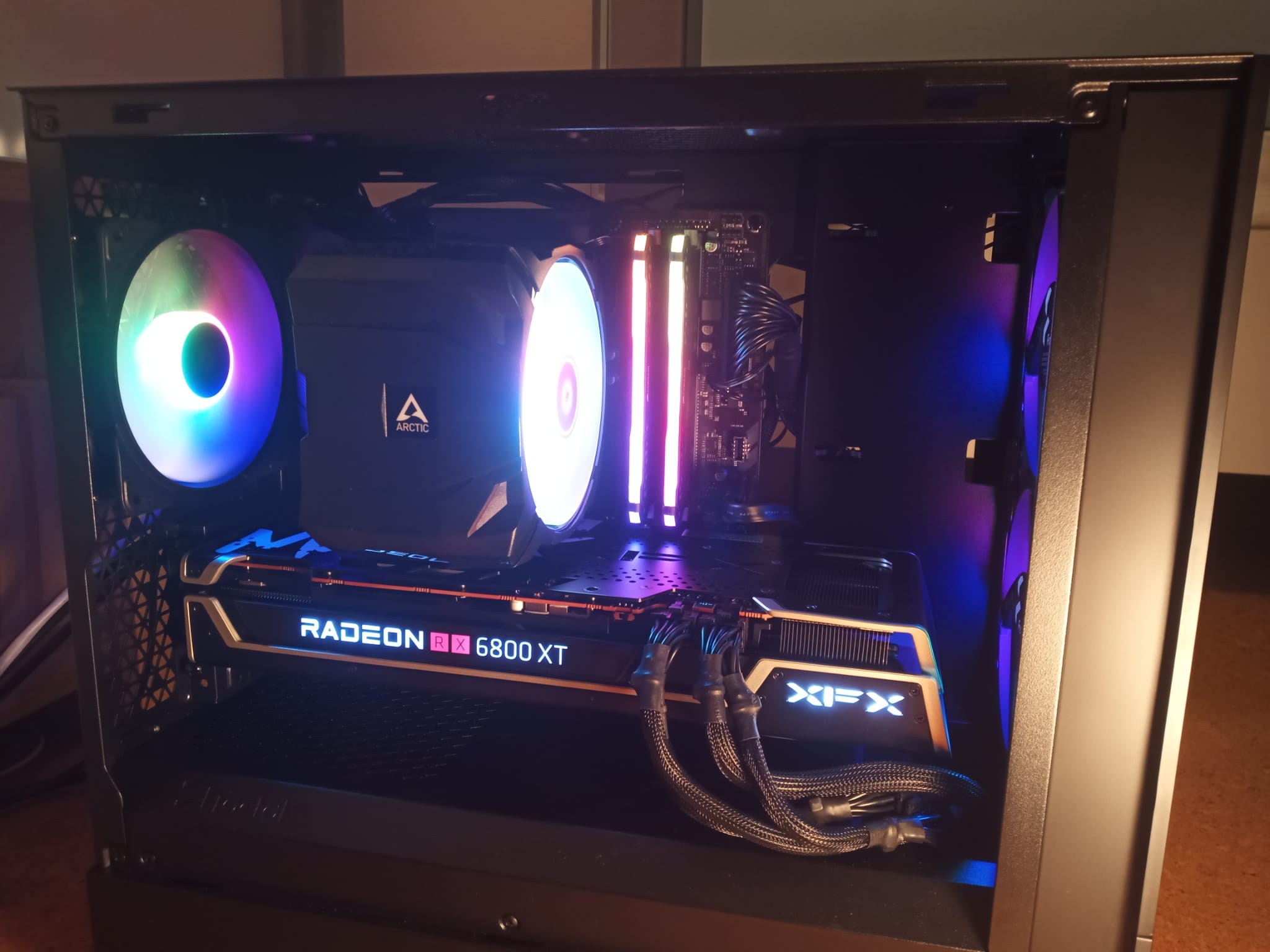

Guten Tag zusammen. Hab mir vor ca. 3 Wochen einen PC gebaut, bei dem ich mit der Leistung und der CPU Temperatur zufrieden bin. Aber die GPU Temperatur und Lautstärke bringt mich zum rätseln.
  • Prozessor (CPU): Core i5 13400f
  • Arbeitsspeicher (RAM): Corsair Venegeance RGB Pro Schwarz 16Gb 3600M/hz
  • Mainboard: Gigabyte B760M Gaming x DDR4
  • Netzteil: be quiet! Pure Power 11 700W
  • Gehäuse: Fractal Design Pop Mini Air RGB Black TG
  • Grafikkarte: XFX Radeon RX 6800XT Speedster Merc 319 Gaming DDR6
  • HDD / SSD: 1x 500Gb SSD, 1x 250GB HDD
  • CPU Kühler: Arctic Freezer i35 A-RGB
Die GPU Temperatur und Lüftergeschwindigkeit der GPU Lüfter und somit die Lautstärke bringt mich etwas zum rätseln, weil in den Testberichten immer von ca. 1200 Umdrehungen unter Last mit einer Temperatur von ca. 70- 75 Grad gesprochen wurde. Und die andern Kundenantworten der GPU geben etwa das selbe an.
Hingegen meine Grafikkarte hat unter Last eine Temperatur von 80 Grad mit 1800 Umdrehungen was beim Gaming schon ziemlich stört.
Deswegen meine Frage,:
1. Ob jemand eine Idee hat warum die GPU so viel wärmer wird und lauter; und Ideen zur Lösung des Problems.
2. Könnte es vielleicht daran liegen, dass unter der GPU nur 1,5 Pcie Slots bzw 3,5cm Platz ist zum PSU Cover oder ob ein größers Case mit bessern Lüftern wie das be quiet pure base 500 dx ein Unterschied machen könnte.
3. Und die GPU hat etwas Spulenfiepen. Nicht schlimm und nicht sehr störend aber hörbar. Wenn jemand zum verringern davon eine Idee hat würde mich das auch sehr freuen.
[Hab noch ein Bild des Systems angefügt]
1. Ich hab schon probiert die Lüfterkurve der Case Fans anzupassen, das hat aber nichts gebracht.
2. Ich habe die Sidepanels mal entfernt, also open case, was aber auch nichts gebracht hat.
3. Ich hab die GPU auch mal mit einem Zimmerventilator angeblasen, was schon eher was gebracht hat, aber das ist auch eher weniger eine Lösung.
LG
Undervolting ist dein freund,und fiepen wird mit glück auch ganz verschwinden denne wie bei mir.
Meine läuft auf 1100RPM,bei max 84Grad hotspot,ausser wenn se mal kurzzeitig 250Watt frisst dann gehts nochwas höher.
Das höhste der gefühle bei der Karte ist 1250RPM(dürfte 27/28% Lüfter sein),alles drüber ist schon echt unerträglich da war ich ehrlich gesagt auch etwas enttäuscht dafür das aller Welt von leise spricht bei stock.
Man kann auch undervolten und minimal den takt senken, dann kommst auch mit 900/1000RPM hin wo se dann schon garnicht mehr zu hören ist.
Ist halt auch Gehäuse abhängig da muss man etwas testen.

Die Temps sind eigentlich OK.
Der Bereich unter der Karte hat manchmal "Windstille"
Kannst das Netzteil umdrehen - manche schwören drauf.
Ich habe bei mir im Case ein Extra Fan unter der Karte.
Reaktionen: Azghul0815
Zimmertemperatur ist wie hoch?
Dachte auch erst, dass zu wenig Luft unter der Karte ist, aber mit offenen Seitenteil sollte sich da eigentlich was tun, wenn das der Fall wäre.
Undervolting wäre eine Idee. Bringt niedrigere Temperaturen und verringert vielleicht das Spulenfielen.

OK, erst Mal danke für die bisherigen Antworten.
Ich denke ich werde Undervolting Mal ausprobieren.
Und die Zimmertemperatur ist knapp unter 20 Grad.
Ich hab in meiner Frage noch erwähnt auch, ob es etwas helfen würde zum Beispiel ein anderes Case auszuprobieren wie das bei quiet pure Base 500 dx, weil es mehr Platz unter Der Grakka hätte und die Lüfter die dabei sind einen viel bessern Luftdurchsatz hätten.
Nicht wirklich,ka wie die lüfter taugen von dein Case aber du kannst auch einfach andere verbauen.
Es gibt auch Gehäuse die noch nen extra lüfter unten haben für de GPU.
Glaub NZXT bietet sowas an in ihren Gehäusen.
Versuch es erstmal mit undervolting,da geht schon einiges,ausser du hast ne Banane erwischt.
Meine bekomm ich bis auf 1000mv runter,andere sogar bis 900...die nächsten kommen nicht unter 1050.
Muss man halt auch testen wo es noch stabil ist,muss man einstellen paar h zocken und dann immer so weiter,bis es abschmiert.
Am beste mit spiele die sehr zickig sind PUBG z.b^^
Wenn de dann soweit bist das es nur noch selten abschmiert gehst in 10ner schritte wieder hoch,bis es dann garnicht mehr abschmiert.
Fährst du mit dem Auto auch immer flat out? Wenn dir undervolting zu komplex ist gehe in den Treiber, setze ein vernünftiges framelimit (Radeon Chill) und du hast Ruhe. Macht einen gewaltigen Unterschied (600 oder 1.400rpm) ob ich BL3 ohne limit oder mit 100fps zocke.
