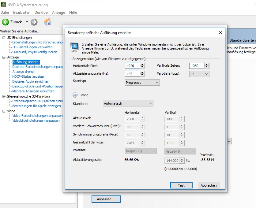

so was z.B.
ein Game starten das auf jeden Fall mit 144 Hz zu betreiben ist - V-Sync an mit diesem angepasstem Profil ... dann müsste doch wie BUTTER laufen :)

Genauso habe ich es momentan drin.
Also den unteren teil kann ich nicht ändern da hast du z.b. andere zahlen als ich stehen
