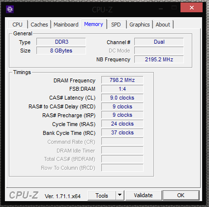

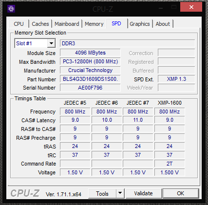

meinst du das hier ?
joh, und den nächsten Tab rechts auch noch dazu. Muss Slot 1 oder 2 sein.
Wenns noch nicht eingerichtet ist, dann aktiviere im BIOS ein XMP Speicherprofil für DDR3-1600 Mhz, danach nochmal in CPU-Z "Memory" schauen ob er das auch die 2T wie im 2. Screenshot zeigt. Sollte stabiler laufen.
ok danke ich weiß zwar nicht genau wie man das macht aber ich schau mal im BIOS jetzt

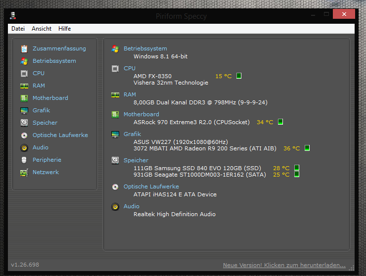

Die Temps können nicht stimmen. Im IDLE 15° ausgeschlossen. Temps unter Last sind auch zu niedrig. Wie sieht der Takt aus unterm zocken und bei den Drops? Und lass Temps mal mit protokollieren.

das ist im idle

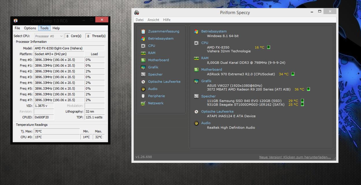

nochmal im vergleich die temperaturen von der cpu
einmal speccy und core temp zu auslesen
Ich würde mal darauf Tippen das die CPU heiß läuft, da die Temps nicht stimmen können. Das Mainboard denkt die CPU ist kühl genug und der CPU-Lüfter wird einfach nicht anspringen bzw. sehr langsam drehen.

das komische ist das bios zeigt an 50 grad cpu im idle
speedfan zeigt auch an cpu 45 grad wobei bei core in speedfan genau die gleiche temperatur wie bei allen anderen programmen
siehe screens auch steht
wtf?
50 Grad im IDLE schon eher als 15 :D
