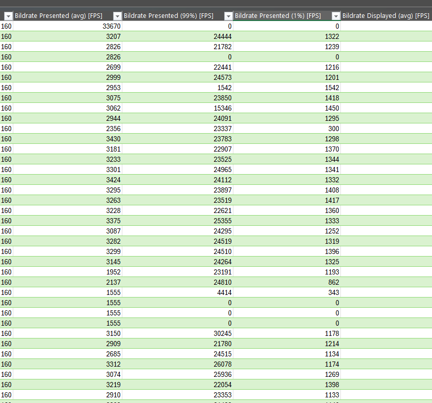

Einmal hier das Protokoll, ich habe zwei runden gespielt weil es komischer weise vorführeffekt relativ wenig Ruckler gab. Vielleicht sieht trotzdem was auffälig aus für euch profisMaxysch schrieb:Die Frage sollte beantwortet sein, Sensoren anmachen dann wie auf dem Bild starten und einen Runde spielen danach Protokoll beenden und hier hochladen.
Falls noch Fragen sind immer her damit.
Edit: ich merk grad das Protokoll sieht grauenhaft unübersichtlich aus, war hier Excel falsch als speichertyp?

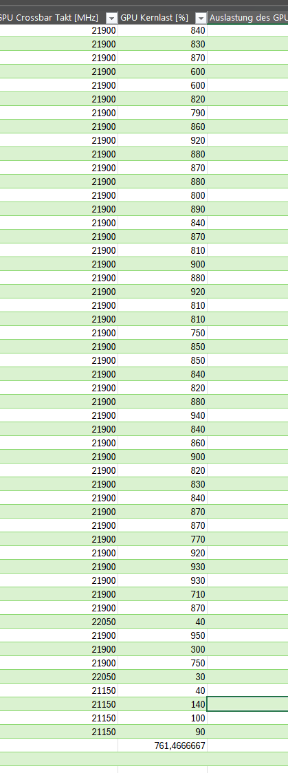

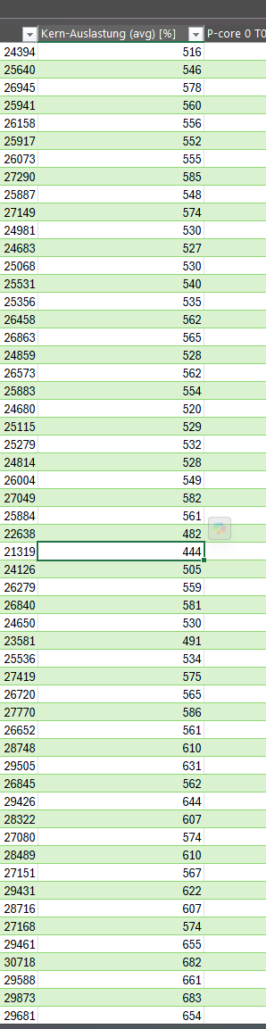

Was ich schon mal sagen kann das du mit durchschnittlich 82% GPU Auslastung ordentlich im CPU Limit bist und das verursacht gerne mal FPS drops.
Temperaturen sind gut und CPU mit ca. 51,9%(P0 d. 70,5%) Auslastung schon ziemlich am Limit.
das sind deine Einbrüche:
Die CPU Auslastung geht in dem Moment runter. 🤔

Also zusammengefasst ist wohl hier die CPU das Problem, du könntest probieren es ohne E-Kerne zu testen oder einen FPS Limiter benutzen ob es dann Veränderungen gibt.
Ca, 4s mit 1% low FPS ist schon echt bitter 😱

Hm ok aber die 0FPS bei den 99% und 1% hast du immer mal wieder. 🤔 Ich tippe da wartet die GPU auf CPU so wie es aussieht.
