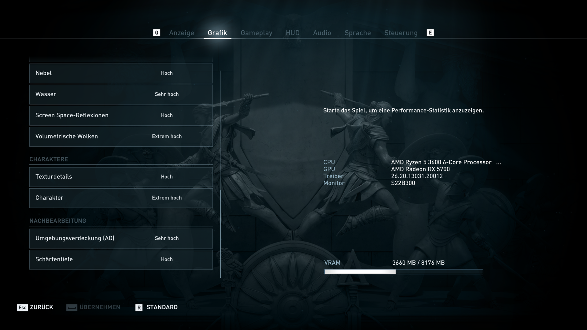

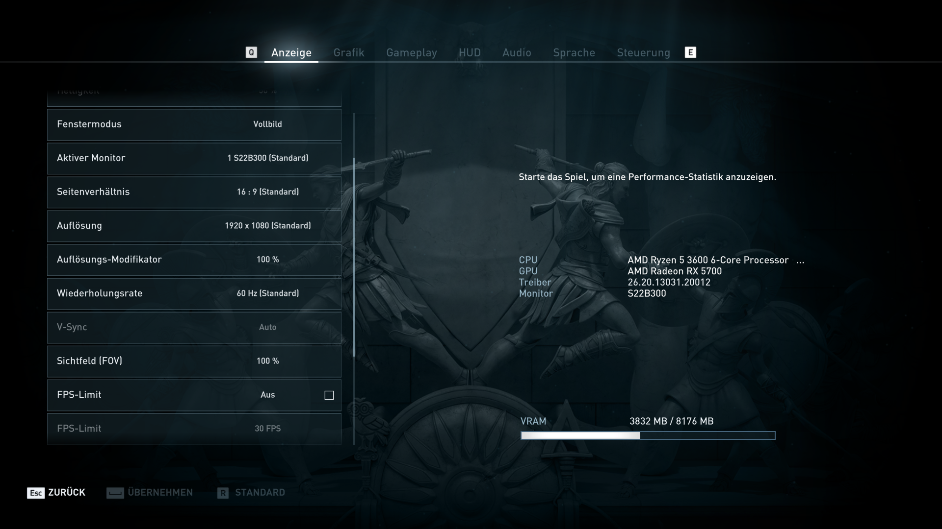

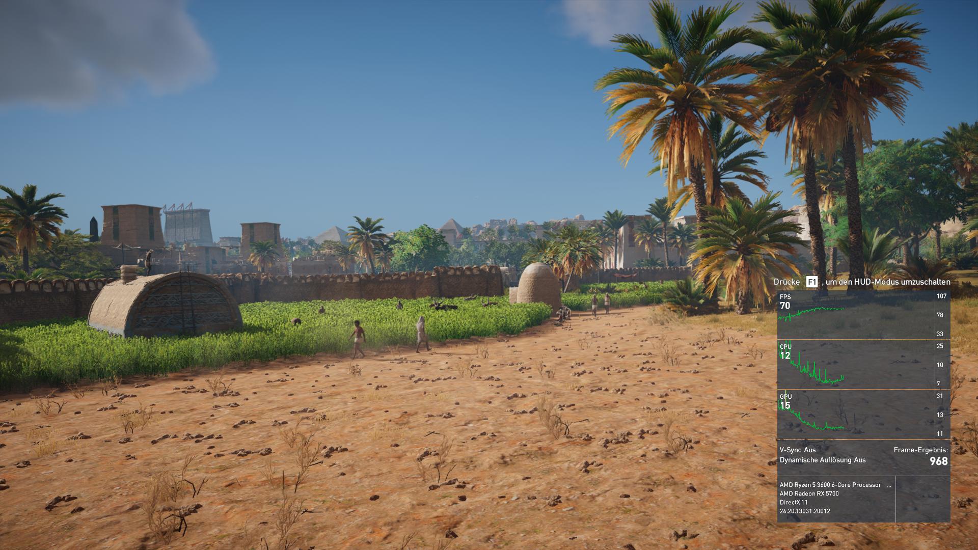

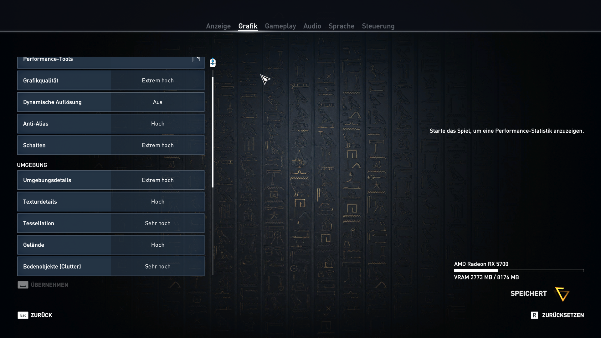

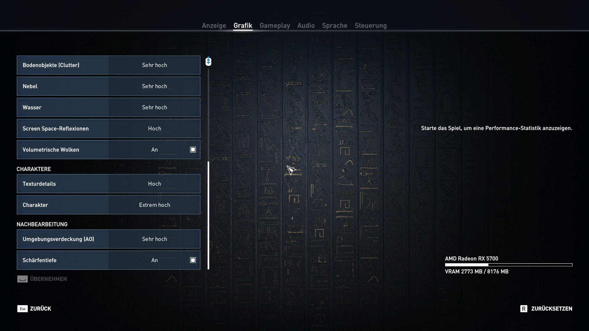

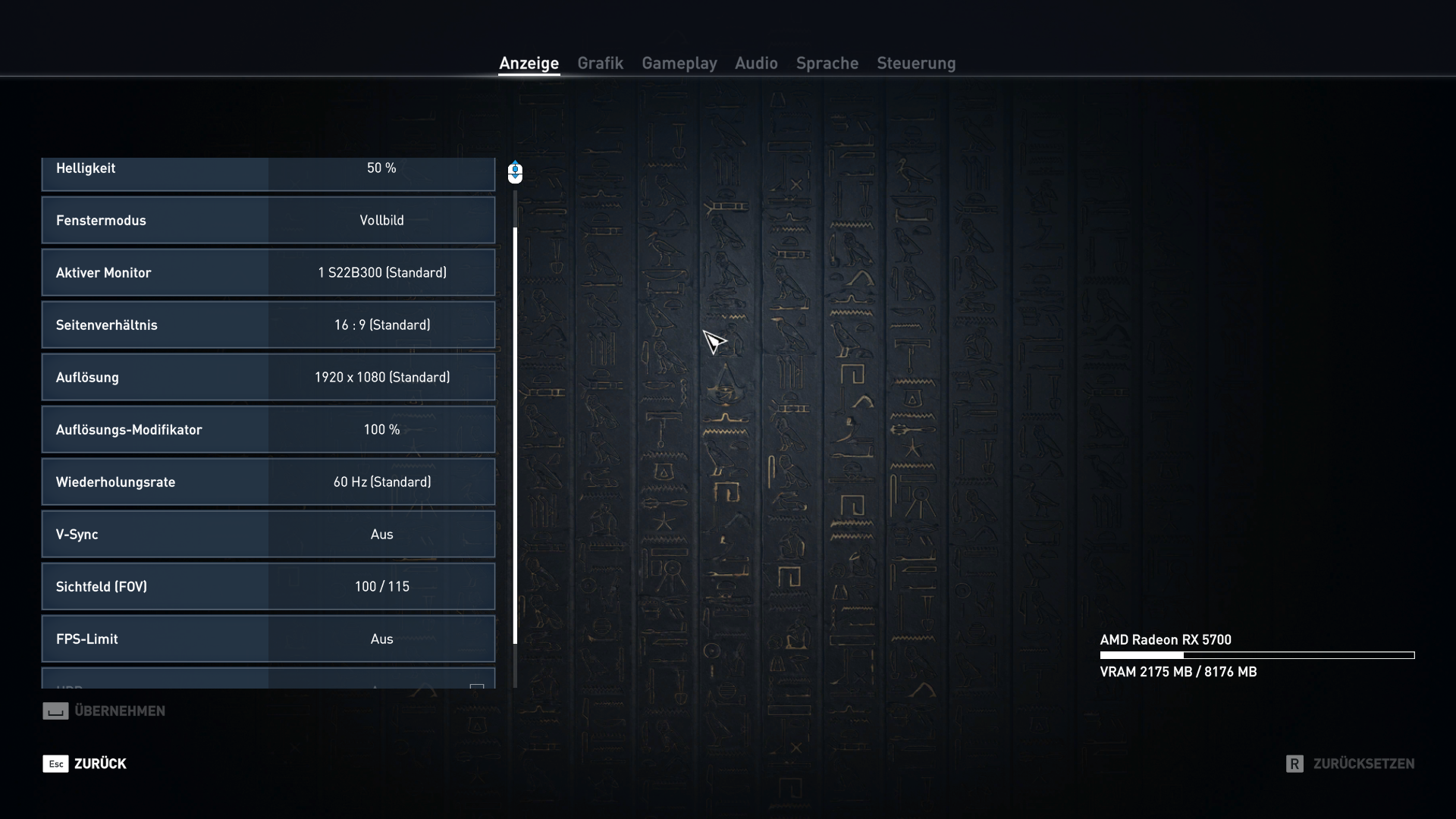

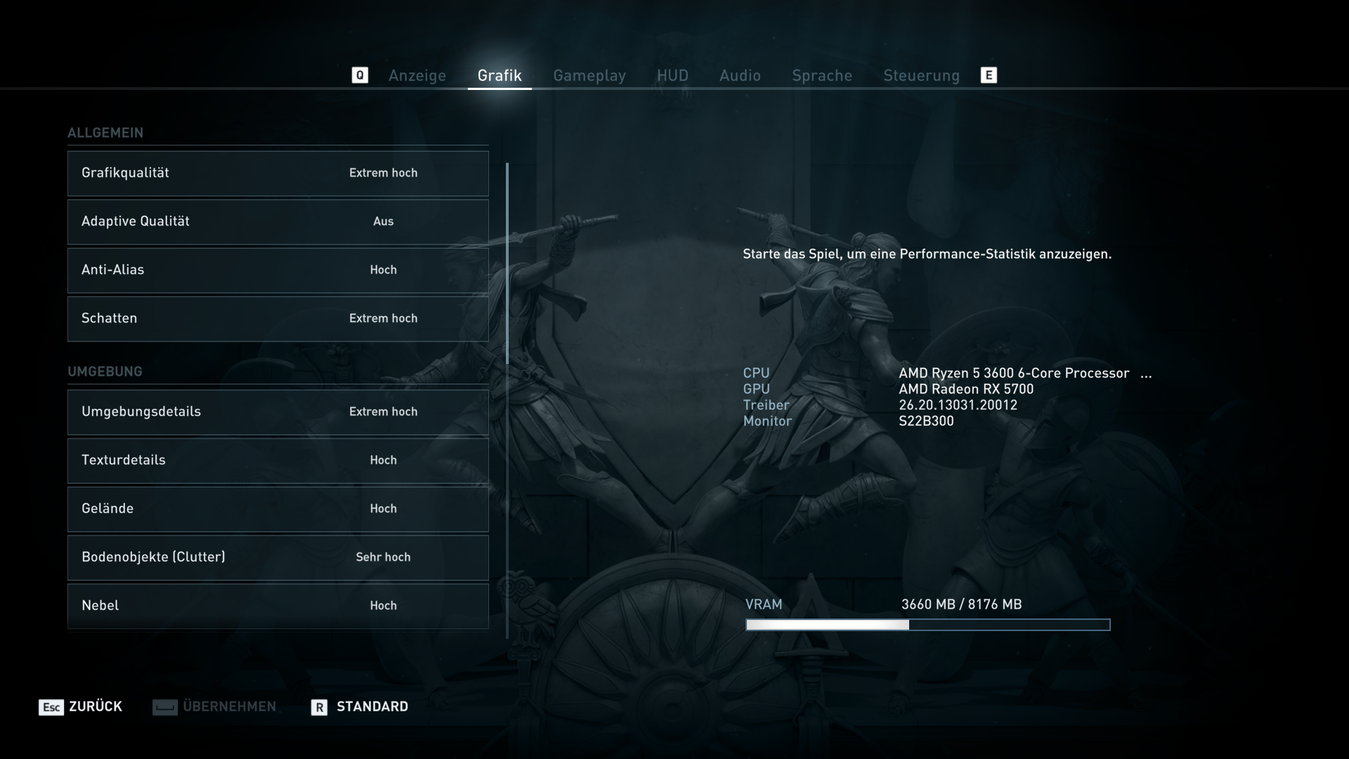

So nun habe ich den Benchmark mit AC Origins durchgeführt:
Settings1:
Settings2:
Settings3:

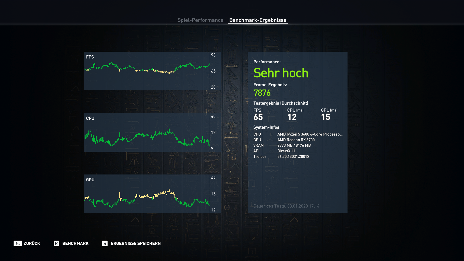

Benchmark:
Ergebnis:
Und ja ab und an sehe ich per Afterburner auch kurze Drops im CoreClock der GPU auf bis zu 700Mhz. Leider sind die Screens davon nix geworden. Einen Einfluss auf die Bilder pro Sekunde oder die Frametimes konnte ich während des Benchmarks nicht erkennen.
Ähnliche Drops gab es aber beim Benchmark in Odyssey und auch the Devision 2 nicht.
Denke die Bilder zeigen, dass die Karte bei entsprechendem CPU und/oder RAM Unterbau gut performt. Ja es gibt die leichten Drops der Frequenz bei Origins. Bei mir machen sie nix aus, ob dies bei deinem PC auch zu vernachlässigen ist, kann ich natürlich nicht einschätzen.

Ein klares CPU Limit. Assassins creed origins hängt ziemlich an der CPU. Übertakte deine wenn du mehr Leistung willst oder es muss was schnelleres her. Kaputt ist da nix. Kenne das Verhalten auch. Betreibe nen r5 1600 mit ner rx5700. Ich werde wohl die CPU in kürze tauschen.

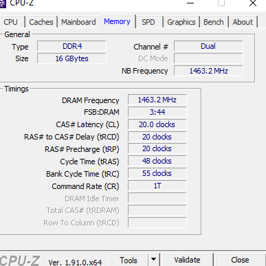

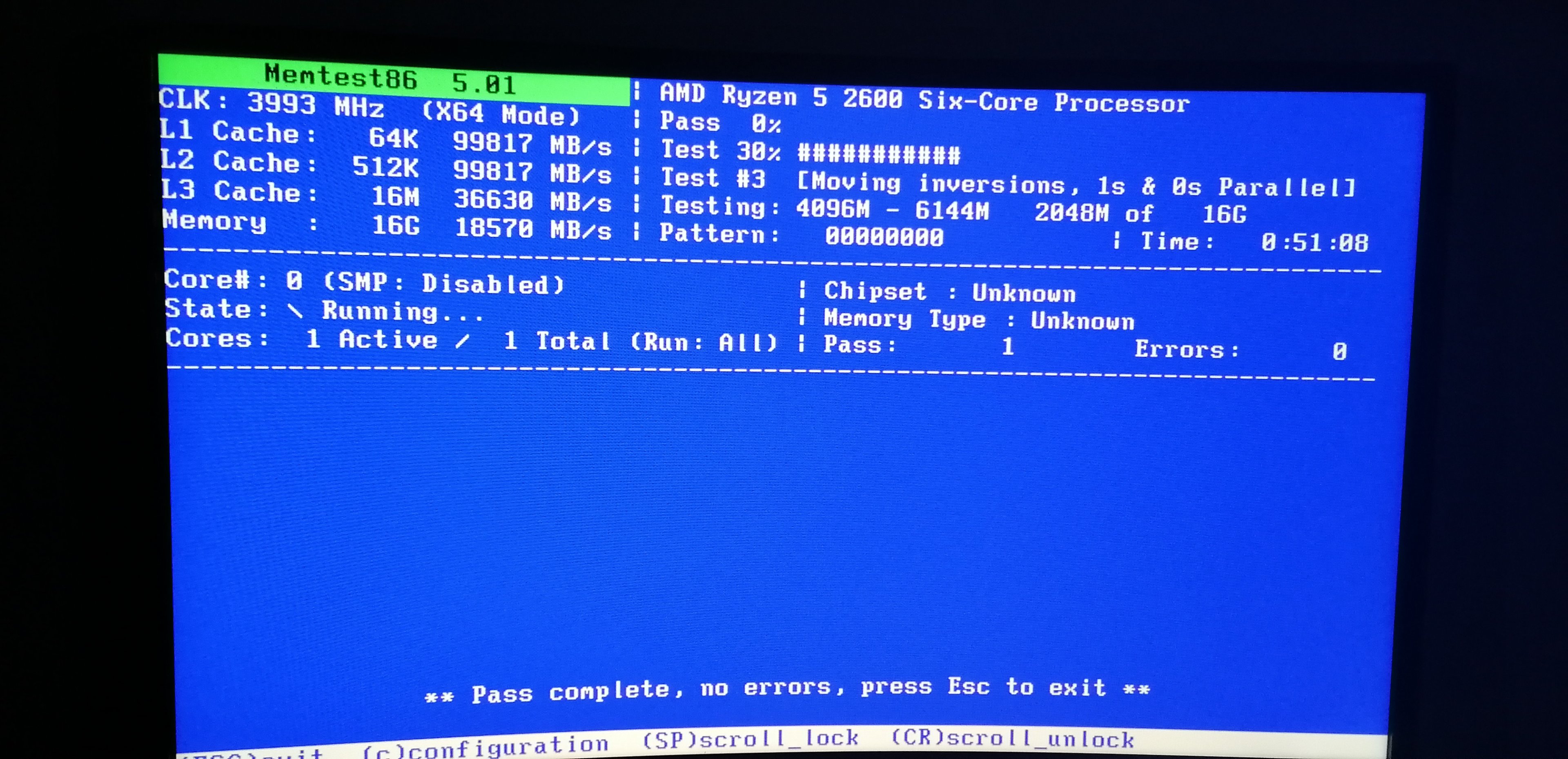

Melde mich nochmal, habe nun den Crucial BLS8G4D240FSA.16FARG mit einem Crucial BLS8G4D240FSB.16FBD getauscht und konnte dann den RAM übertakten davor hat sich der PC immer 3 mal neugestartet und das BIOS zurückgesetzt egal was ich eingestelt habe. Der RAM läuft jetzt auf 2993MHz mit 1,350 V und die Timings stehen auf 20-20-20-20-48.
Die Einstellungen habe ich aus diesem video:
Habe den Memtest86 einmal Laufen lassen und es wurden keine Fehler festgestellt was noch nichts zu bedeuten hat aber ich werde den PC bis heute Abend benutzen und dann über die nacht den Memtest86 laufen lassen.IMG_20200104_144221.jpg
Memtest86 ist perfekt darin, Defekten Ram zu finden, aber nicht gut darin Ram OC zu verifizieren.
Es lastet den Ram einfach nicht genug aus.

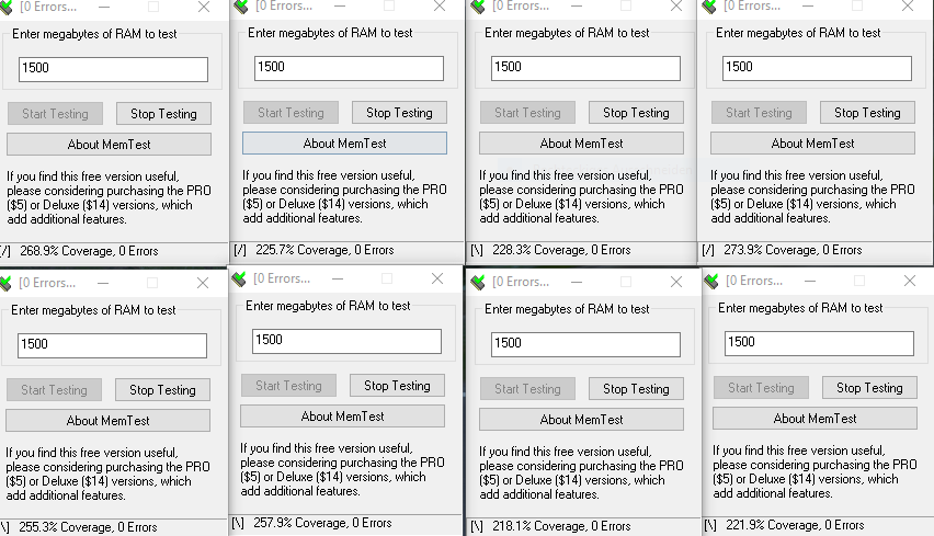

Benutze bitte ein anderes Programm unter Windows....HCI Memtest z.B. Da müstest du zwar für jeden CPU Kern ein eigenes Fenster öffnen, und du musst darauf achten, dass du nicht mehr Ram testest als frei ist, aber das ist deutlich besser darin Instabilitäten zu finden.
Für deine CPU und 16GB Ram würde ich 8 Fenster mit je 1500MB testen lassen.....wenn du bei alle nFenstern über 200% bist, kann dir nur fast nur noch höhere Temperaturen Probleme bringen....nebenbei die GPU Belasten kann helfen das zu testen.

Habe den HCI Memtest jetzt mal laufen lassen und auch nochmal den Assasins Creed Benchmark ein paar mal durchlaufen lassen, aber keine besserung. Auch in Battlefield V keine besserung nach der Neuinstallation.
