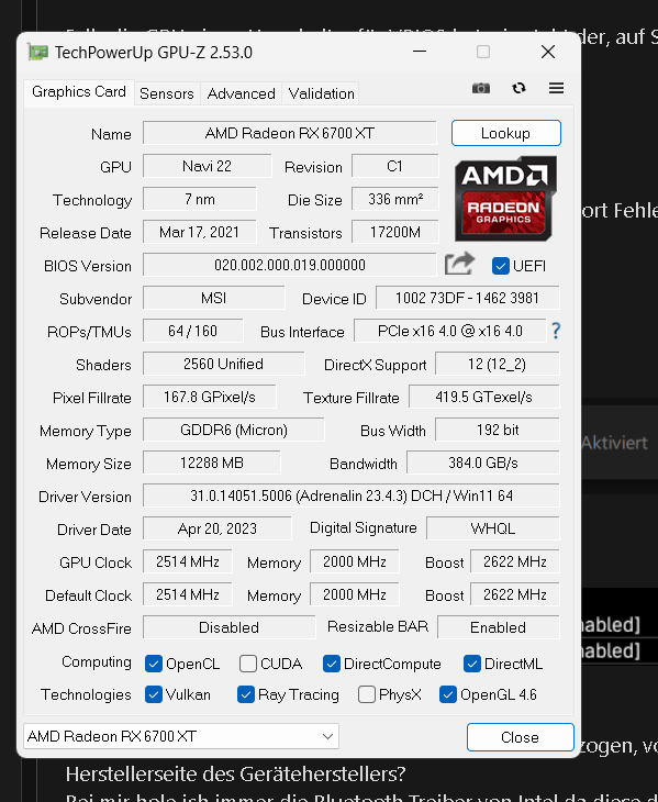

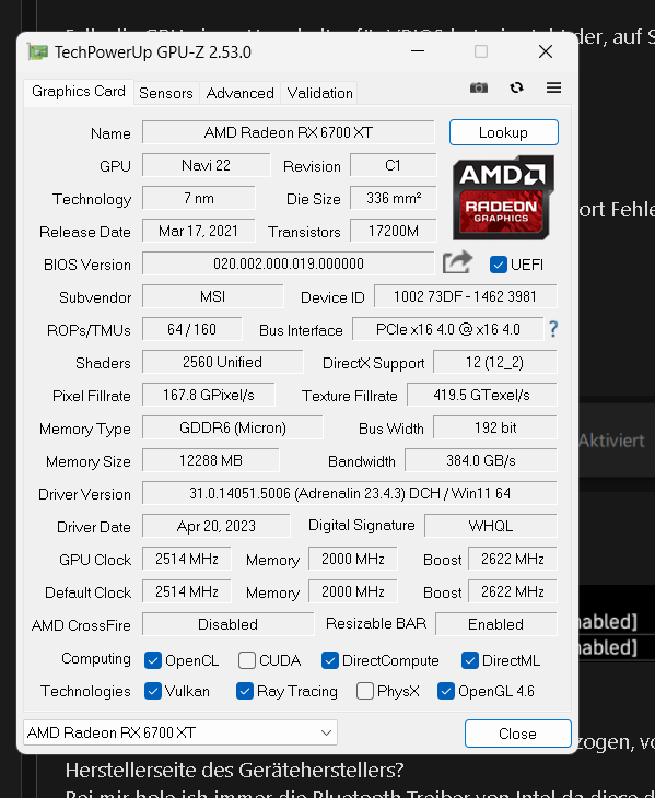

Andy Beqz-Goku schrieb:
Grafikkarte: RX 6700XT OC
Welche GPU ist das genau, vielleicht habe ich das auch gekonnt überlesen.
Falls die GPU einen Umschalter für VBIOS hat wie steht der, auf Silent BIOS oder OC?
Ein Screen von GPU-Z wäre auch nicht schlecht:

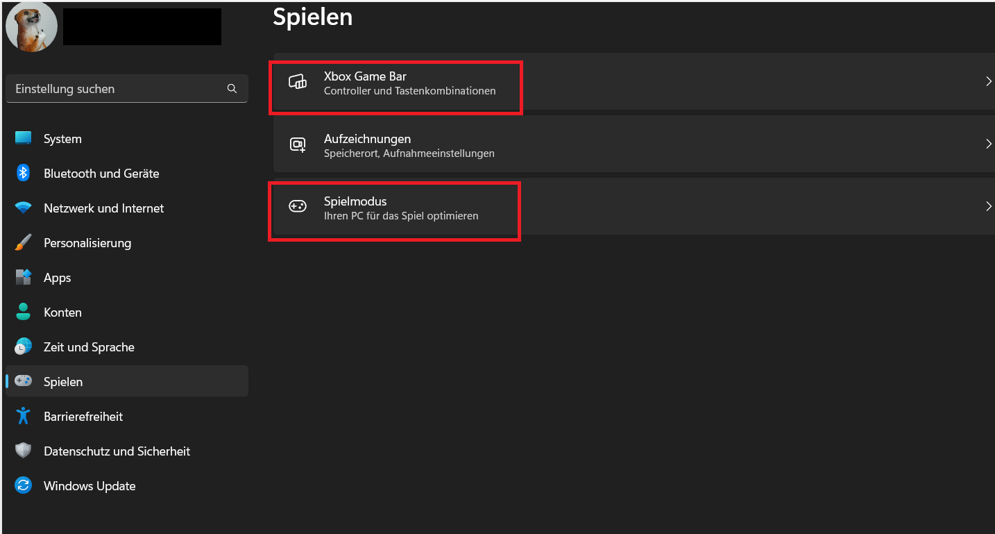

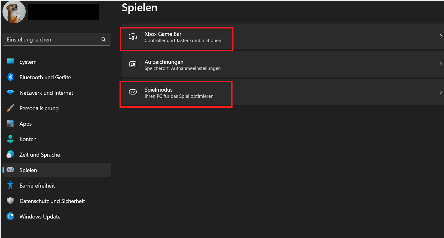

Bei Windows auch mal schauen ob hier alles korrekt eingestellt ist:

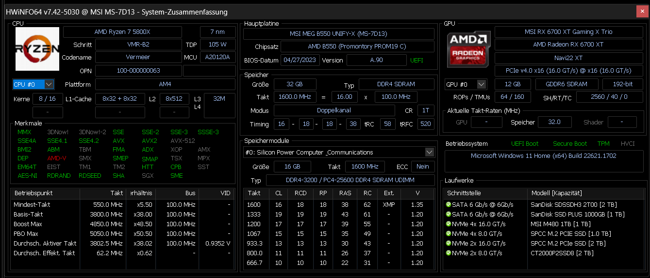

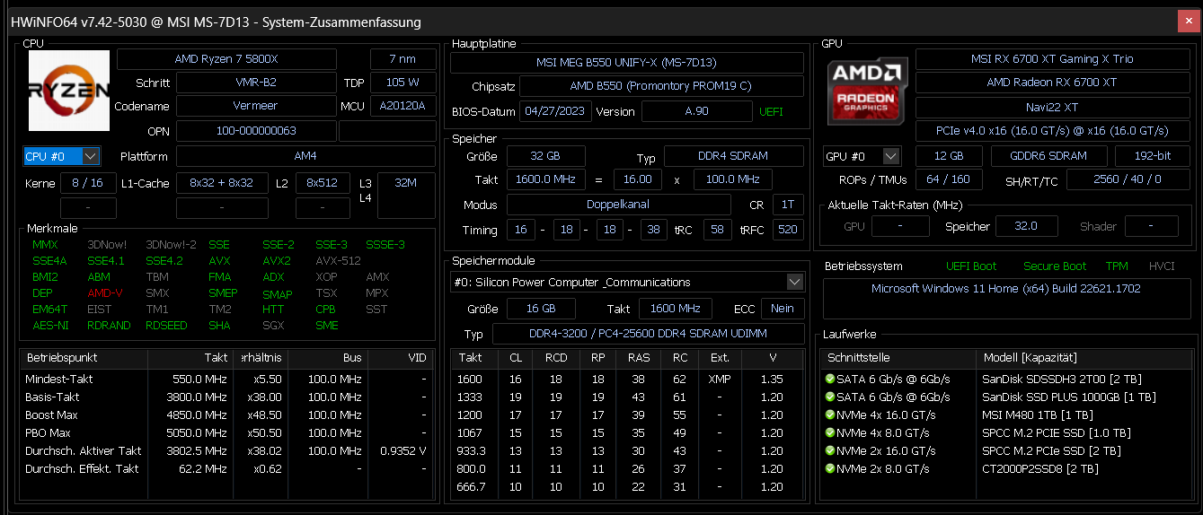

Auch mal HWINFO64 runterladen, falls nicht schon vorhanden und die Zusammenfassung als Screeshot posten:
Sieht dann so aus:
