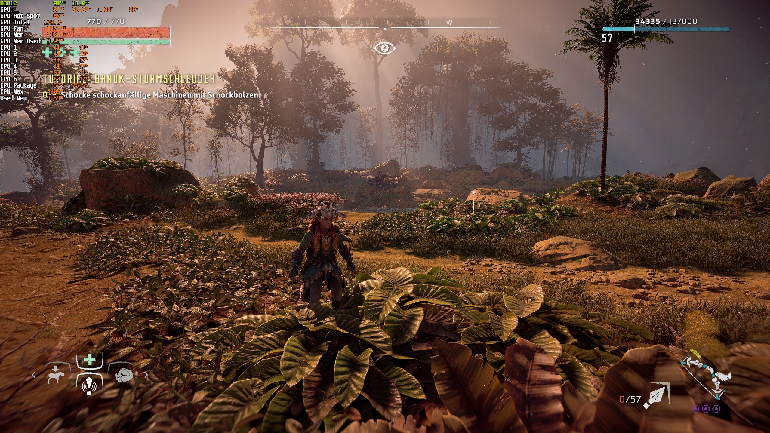

Ich nutze keinen Afterburner mehr, da manche Probleme mit Afterburner + Wattman haben. Mittlerweile nutze ich CapFrameX...
Sieht dann so aus und man kann noch jede Menge mehr Einstellen als mit dem Afterburner wenn man möchte. Wie gehabt ist der Rivatuner mit an Board...

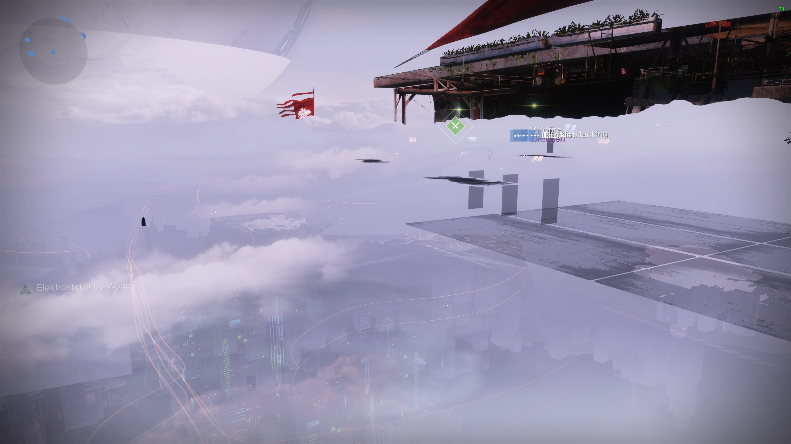

Wäre aber auch komisch wenn man selber Hand anlegen müsste. Mit Multicore An sieht das dann im Turm so so aus, Grafikfehler ohne Ende und es flackert alles extrem...
