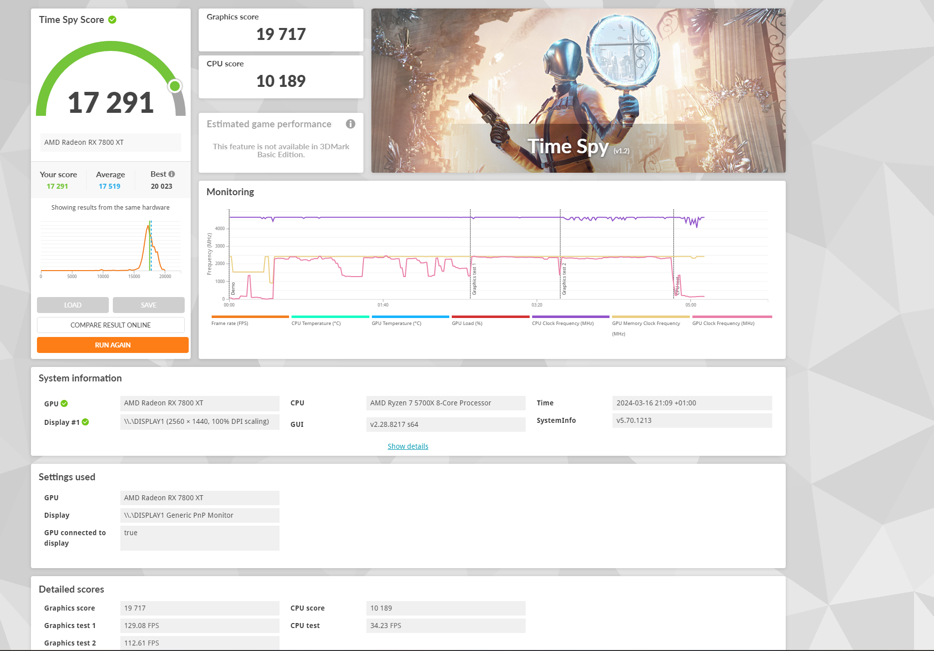

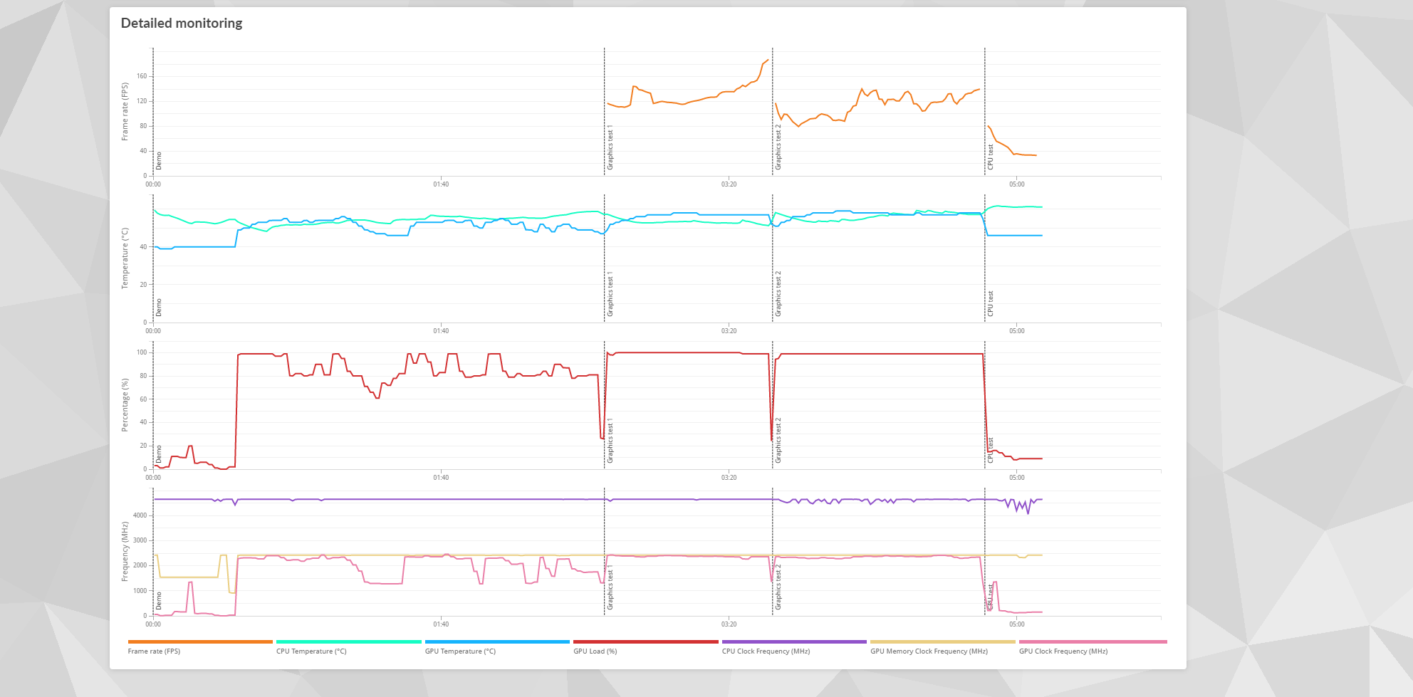

So, hier die Benchmark Ergebnisse:
Sieht für mich beides, CPU wie GPU, nach einem ganz normalen, sehr ordentlichen Ergebnis aus für eine 7800xt und einen 5700x, die jeweils nicht übertaktet sind.
Der Gesamtwert ist leicht unter Durchschnitt für diese Kombi, was aber daran liegt, dass viele Nutzer von 3D Mark die Software natürlich nutzen um die Performance von ihren übertakteten Systemen zu testen.
Gegenüber dem gemessenen Basiswert für eine 7800xt bei PCGH ist der Grafikkartenwert hier sogar 400 Punkte schneller: https://www.pcgameshardware.de/3DMa.../Punkte-Tabelle-Time-Spy-Benchmark-1357989/2/
GPU-Takt und CPU-Takt sind im Screenshot auch stabil, die Temperaturen sind normal. Daraus würde ich jetzt kein grundsätzliches Problem ableiten, das in jedem Spiel erkennbar wäre. Rein aus diesen Bildern würde ich sagen, das System läuft (In dieser Anwendung) wie erwartet.

Ist es denn überhaupt die Grafikkarte, die hier das Problem ist, oder sind es vielleicht Nachladeruckler CPU Limit?
Um das zu prüfen mal ein Performance Overlay anmachen (z.b. das von AMD Adrenaline) und schauen, ob du in diesen ruckligen Situationen einen Grafikkartenauslastung nahe 100% hast oder ob sie deutlich darunter liegt.

CPU 40-50 sagt nicht aus, da trotzdem einzelne Cores am Limit sein können. Aber 100% GPU klingt so, als würde deine GPU ausreichend mit Bildern zum rendern befüttert und wäre in dem Fall das Limit. Das könntest du auch leicht nochmal testen, indem du die Auflösung mal testweise deutlich herunterstellst, dann sollte die Grafikkarte ja deutlich schneller laufen.
