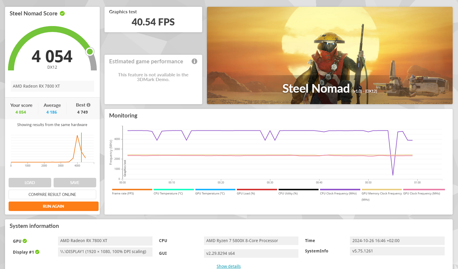

Das ist das Steel Nomad Ergebnis
Alles im Rahmen.
vorher war eine 6700XT drin. Habe das ganze AMD Adrenalin gelöscht und neu installiert.
Score passt doch. Treiber ist identisch. Viel Spaß damit.

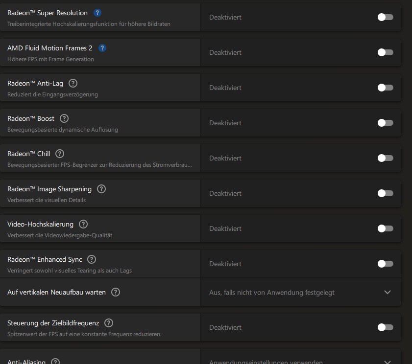

Darf ich euch auch gleich noch fragen, was ihr mir empfehlen könnt an Einstellungen für mein System in Adrenalin? Vor allem die Sachen im Bild, damit bin ich völlig überfordert.
Standard Profil und gut ist. Sonst einmal zurücksetzen.
