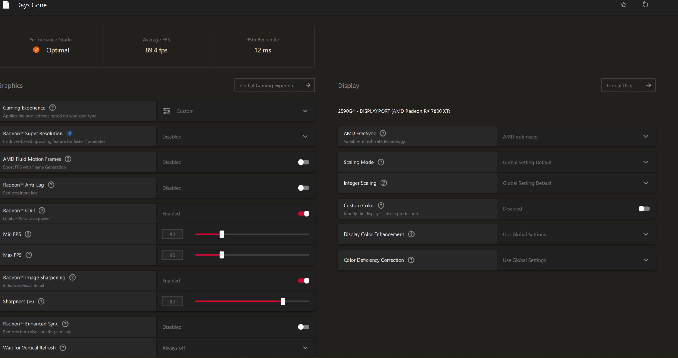

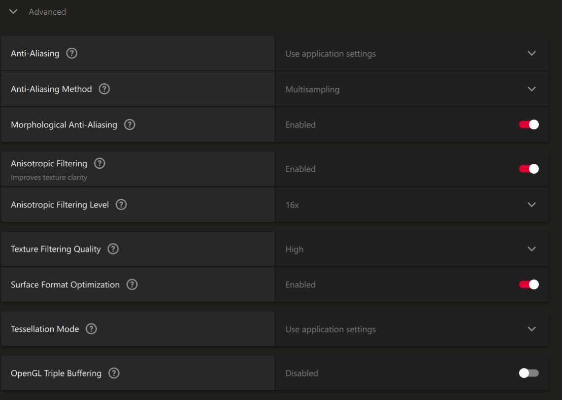

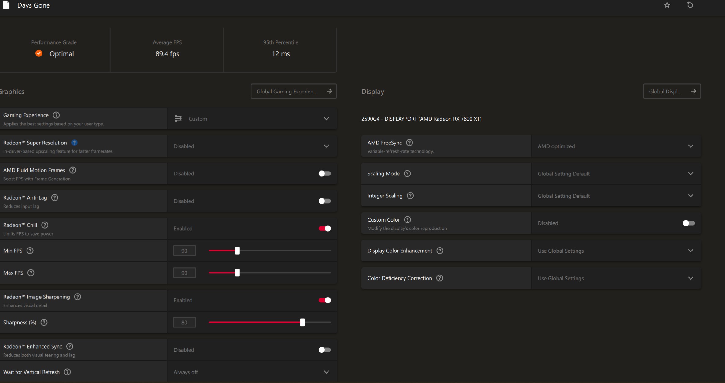

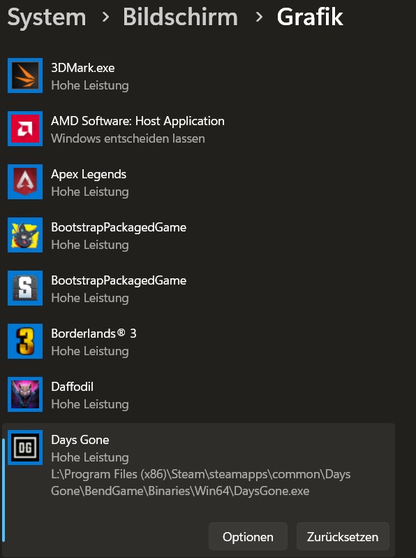

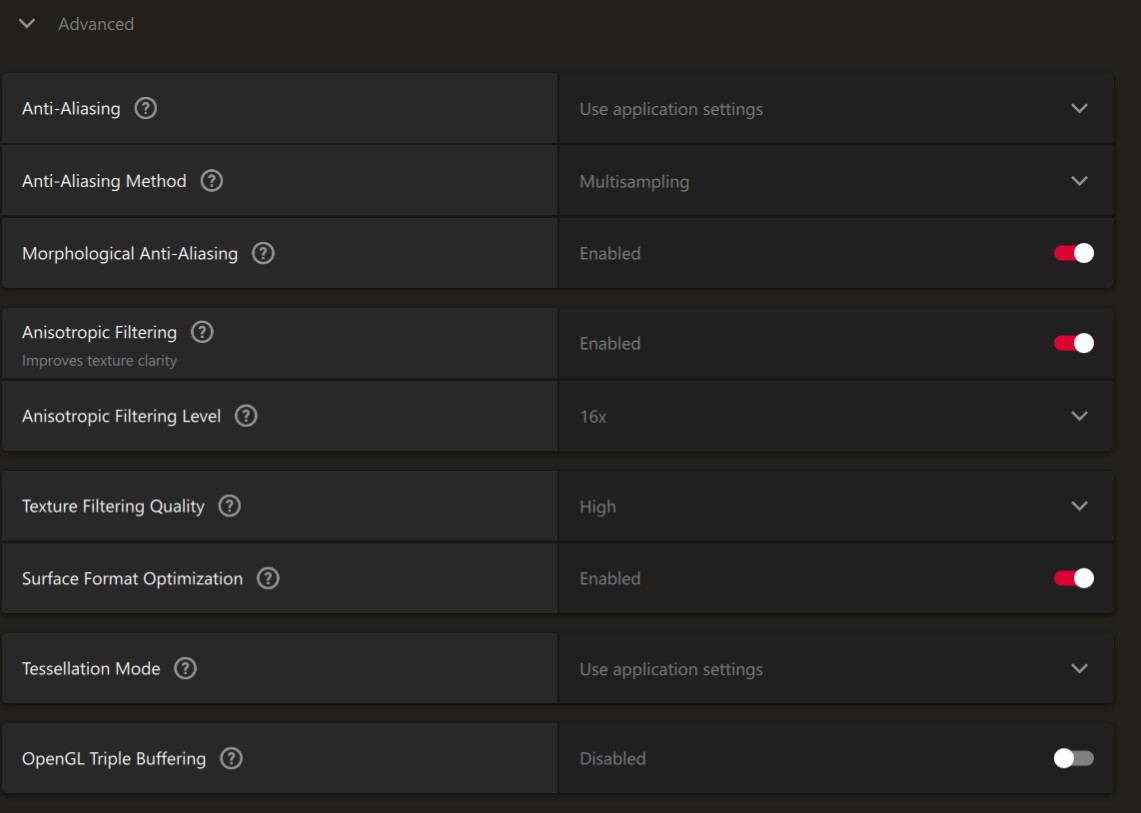

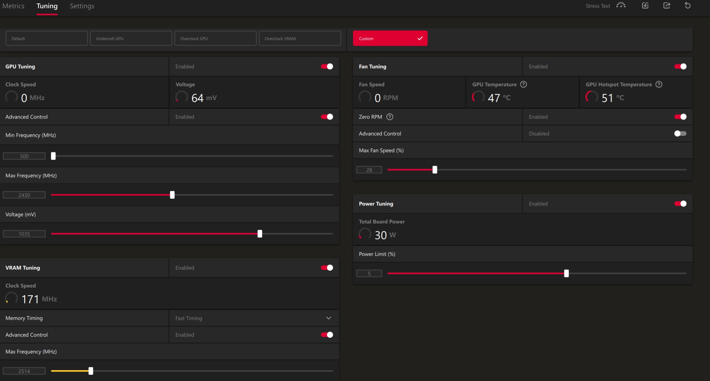

Ich habe auch seit neuesten eine RX 7800XT Pulse und null Probleme mit Days Gone.
Hier mal meine Settings:
Auflösung ist WQHD. Energiesparplan ist Höchstleistung.
Reaktionen: Waxwiesel

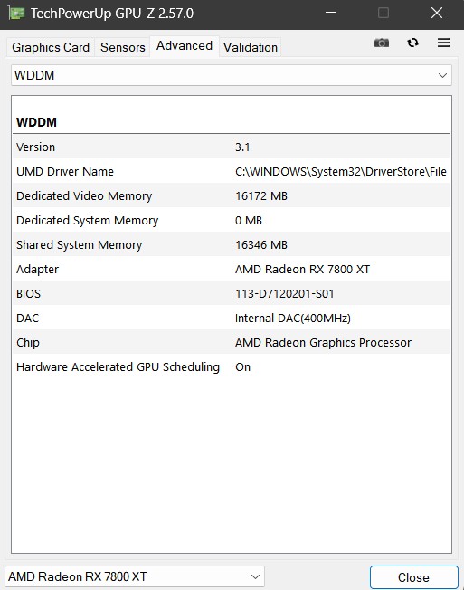

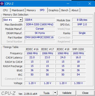

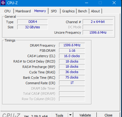

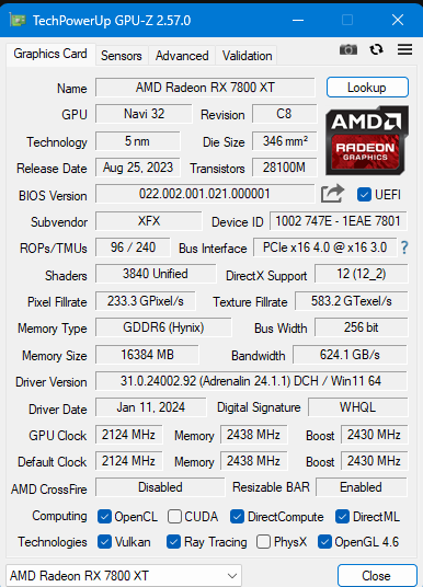

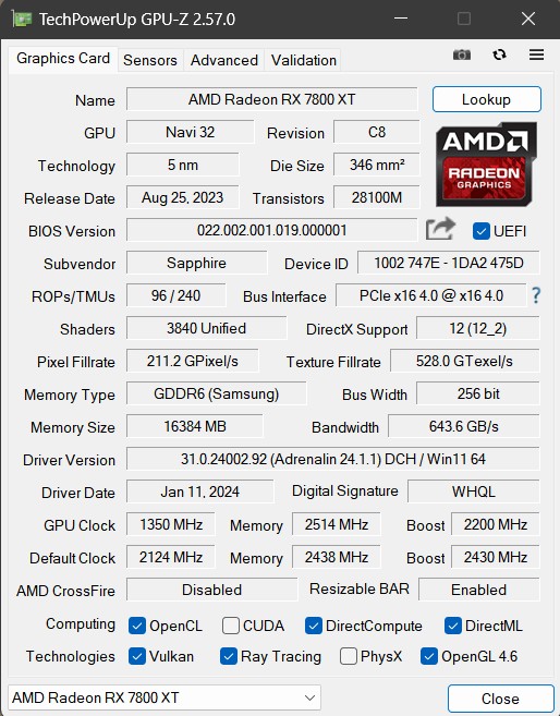

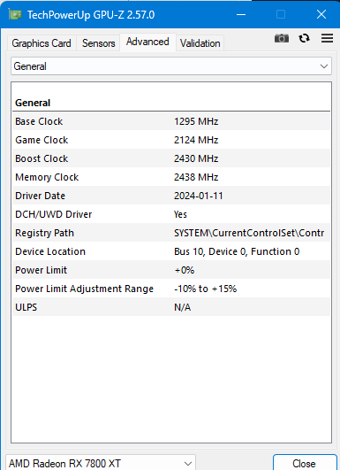

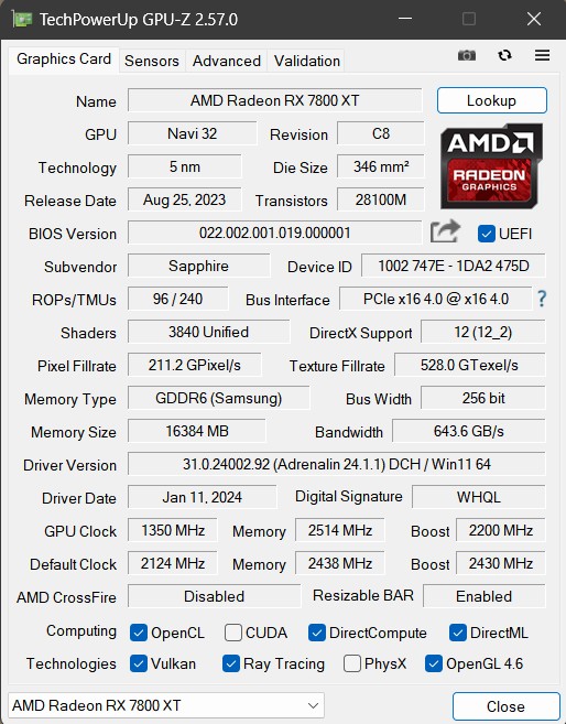

Screenshots von der Zusammenfassung von "HWiNFO" posten, damit man sehen kann wie das System konfiguriert ist (u.a. BIOS Version, RAM-Einstellungen). Ein weiter Screenshot von GPU-Z würde zusätzlich helfen.

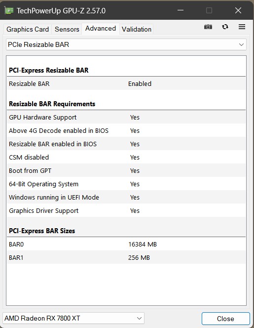

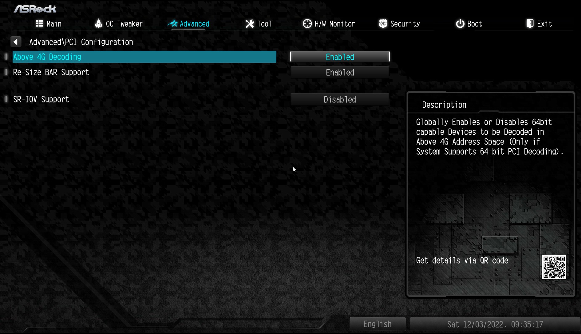

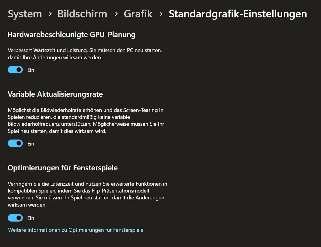

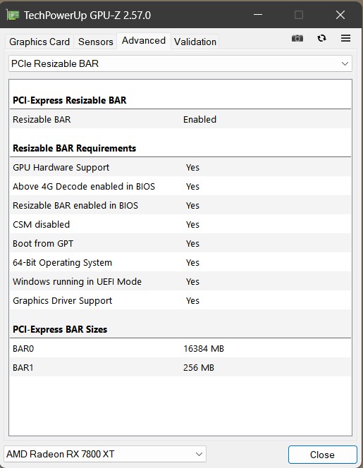

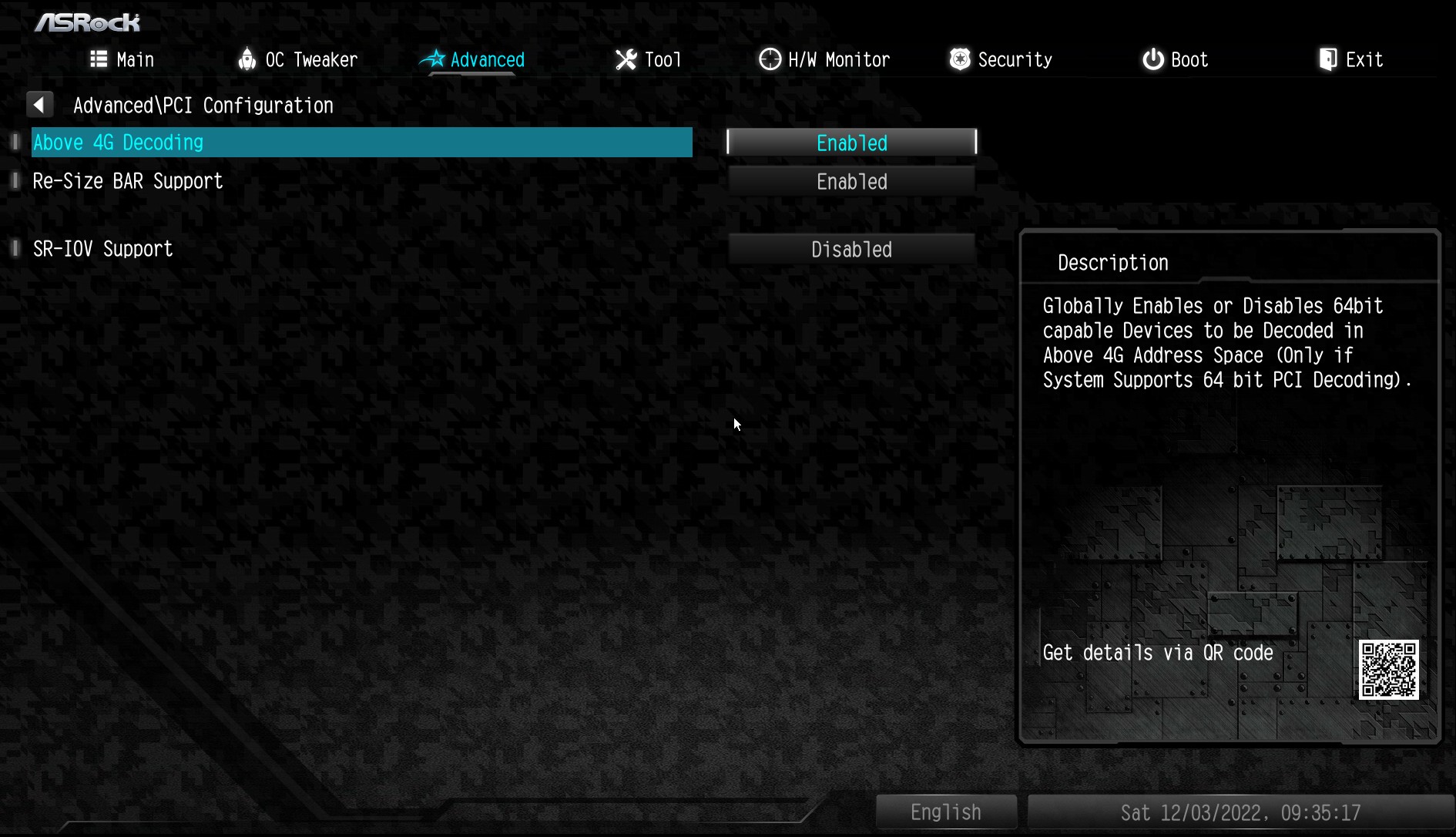

Hast du Rebar und Hags on?
Reaktionen: Darkling71

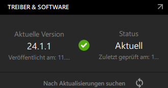

Die Treiberversion wäre interessant. Der aktuelle Treiber verursacht das bei mir in VR, sodass es unspielbar ist. Habe wieder eine alte Version installiert. Die aktuelle Version ist völlig unbrauchbar. Ich frage mich immer wieder, ob AMD Treiber testet, bevor sie veröffentlicht werden.

@Creekground Könnte man evtl. in Kontakt treten? Rebar und Hags kenne ich nicht.
@Darkling71 Lade ich mir runter und schicke nächstmöglich die Bilder.

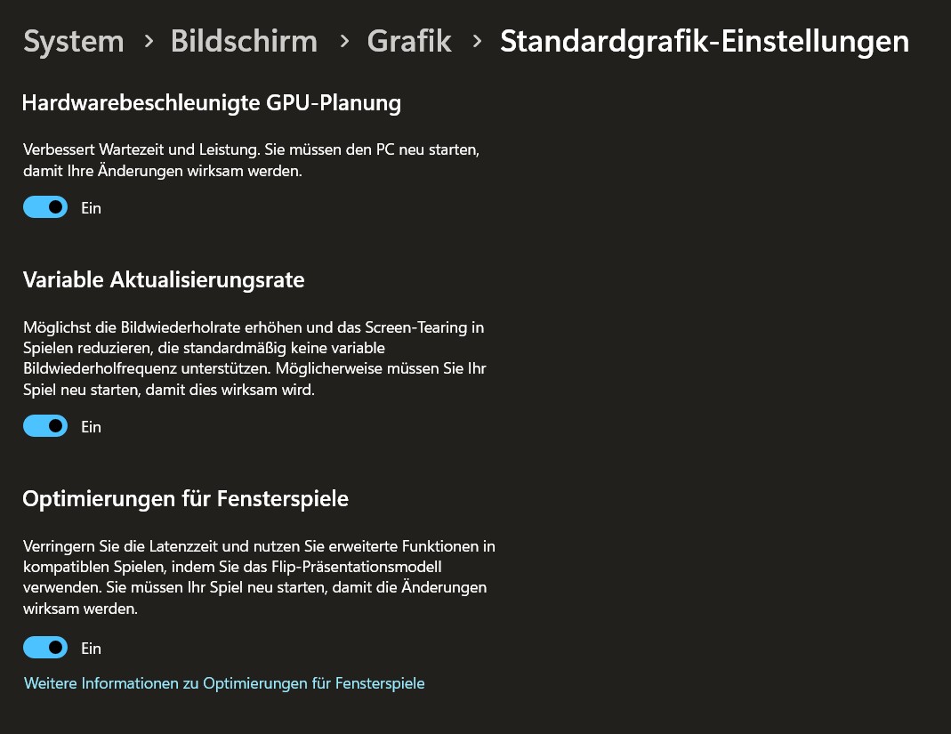

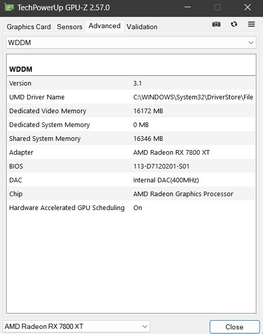

Hags stellst du in den Windows Einstellungen ein:

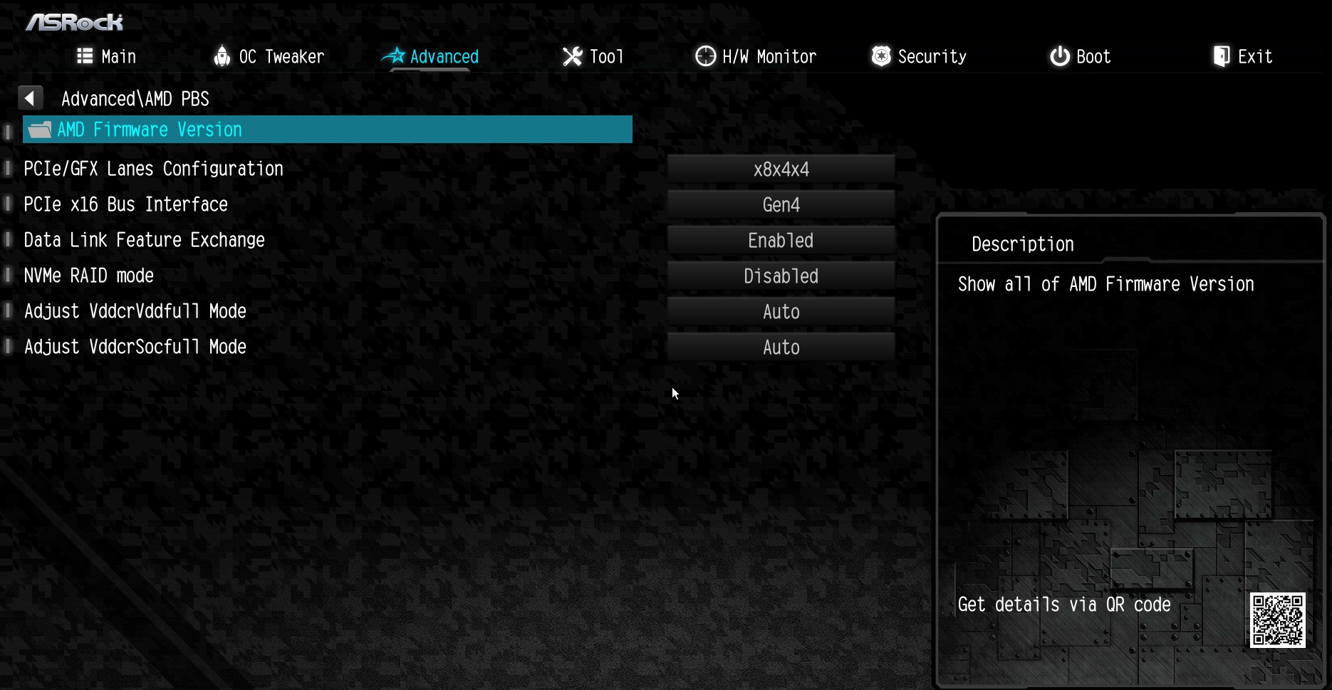

ReBar musst du im Bios aktivieren:
Beides muss auf enable.

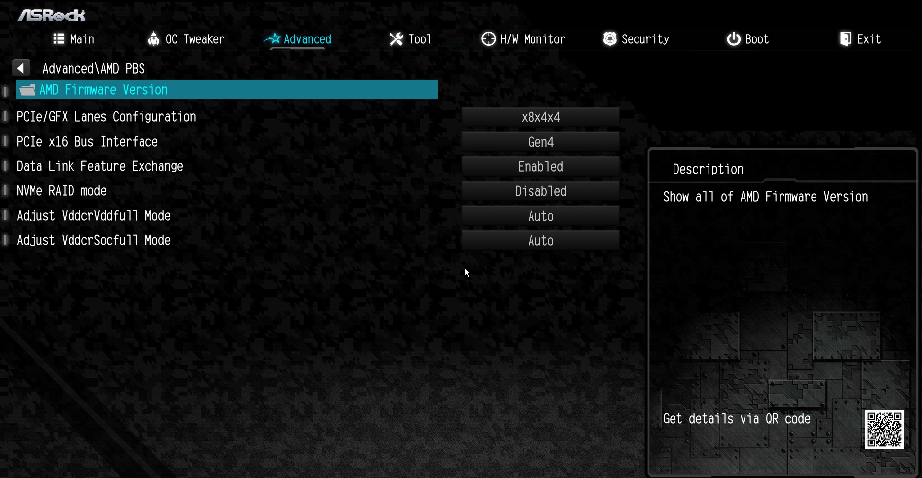

Steht deine PCIE Schnittstelle auf 16X? Siehe hier:
Im Bios steht bei mir noch 8x. Das war wegen der alten Grafikkarte.
PCIE sollte auf 16x stehen damit du max. Geschwindigkeit hast. Hags ist eher unwichtig, aber nice to have.
Die Resize BAR-Technologie schaltet den CPU-Zugriff auf den Videospeicher frei und ermöglicht so vollen Zugriff auf den Videospeicher und Multitasking, wodurch die gesamte Datenverarbeitung und Spieleleistung verbessert wird.
Alles klar, danke! Werde ich mal ausprobieren. Warum genau hast du deine FPS auf 90 gekappt?
