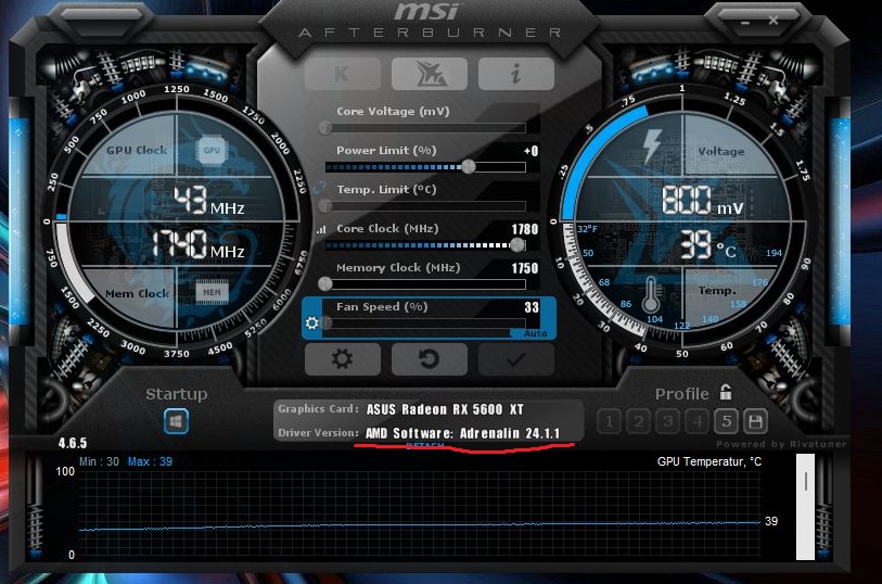

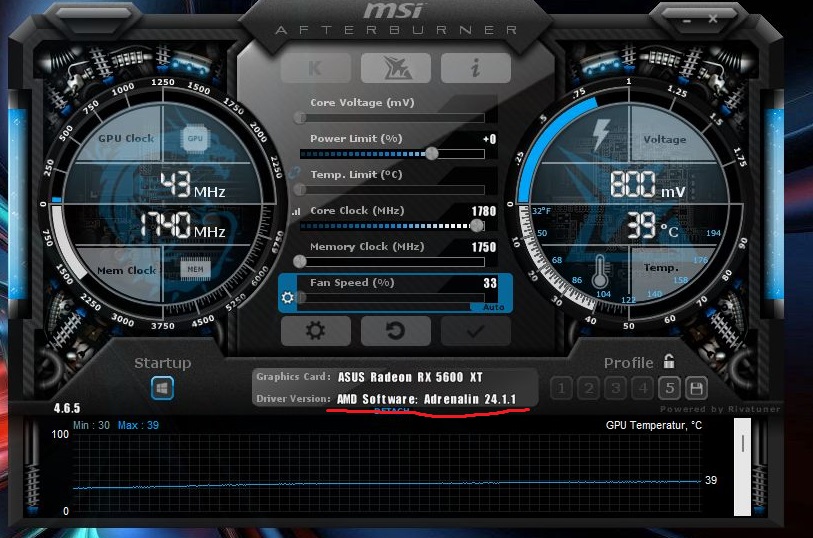

Hey, da ich auch ein paar Themen mit 24.1.1 hatte, mach einen Rollback auf 23.12.1. (AMD Grafik Treiber)
Oder genau das Gegenteil von 24.1.1 auf 24.2.1 ... siehe Bugfix (Fixed Issues)
DDU ist nice, Persönlich entferne ich Treiber-Müll mit "ACU" -> AMD Cleanup Utility

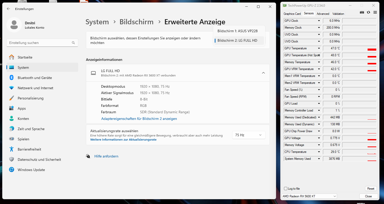

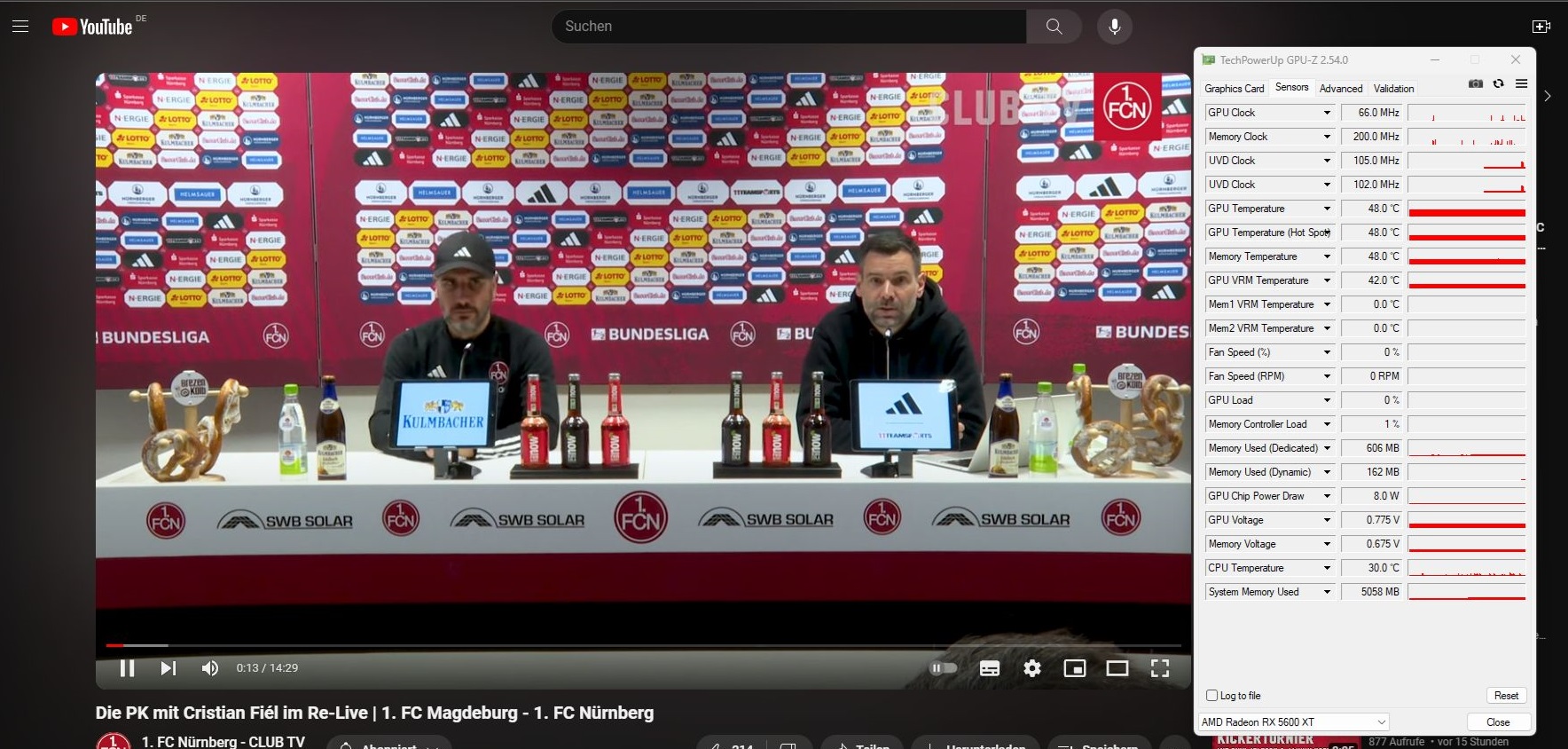

Multimonitor?maxi_rodriges schrieb:Einziges der Speicher taktet nicht runter.

Mittlerweile hab ich den 24.2.1. Ist sonst 1440p einfach zu viel? Also sollte ich vielleicht auf 1080p?
Habe aufjedenfall das Gefühl, die Karte läuft nicht so, wie sie laufen sollte.
Gotham Knights bei mir durchschnittlich 78FPS, bei einem Youtube Video (mit gleicher GraKa natürlich) 110FPS+
