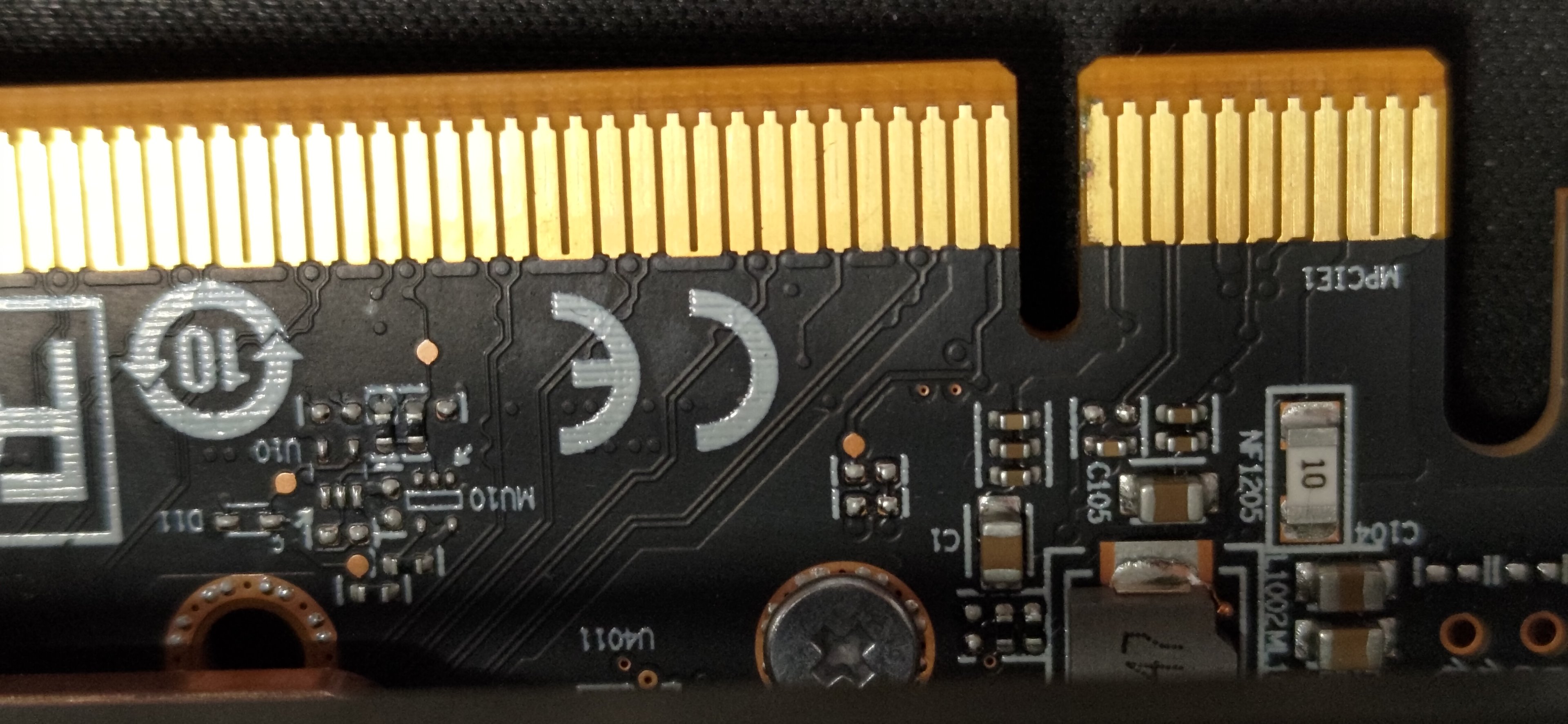

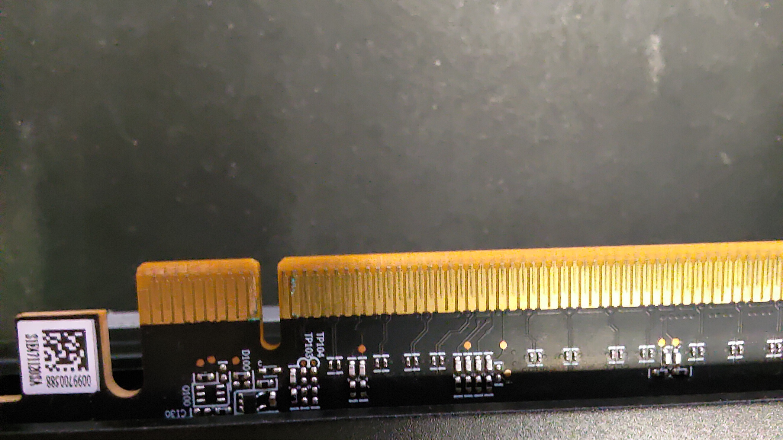

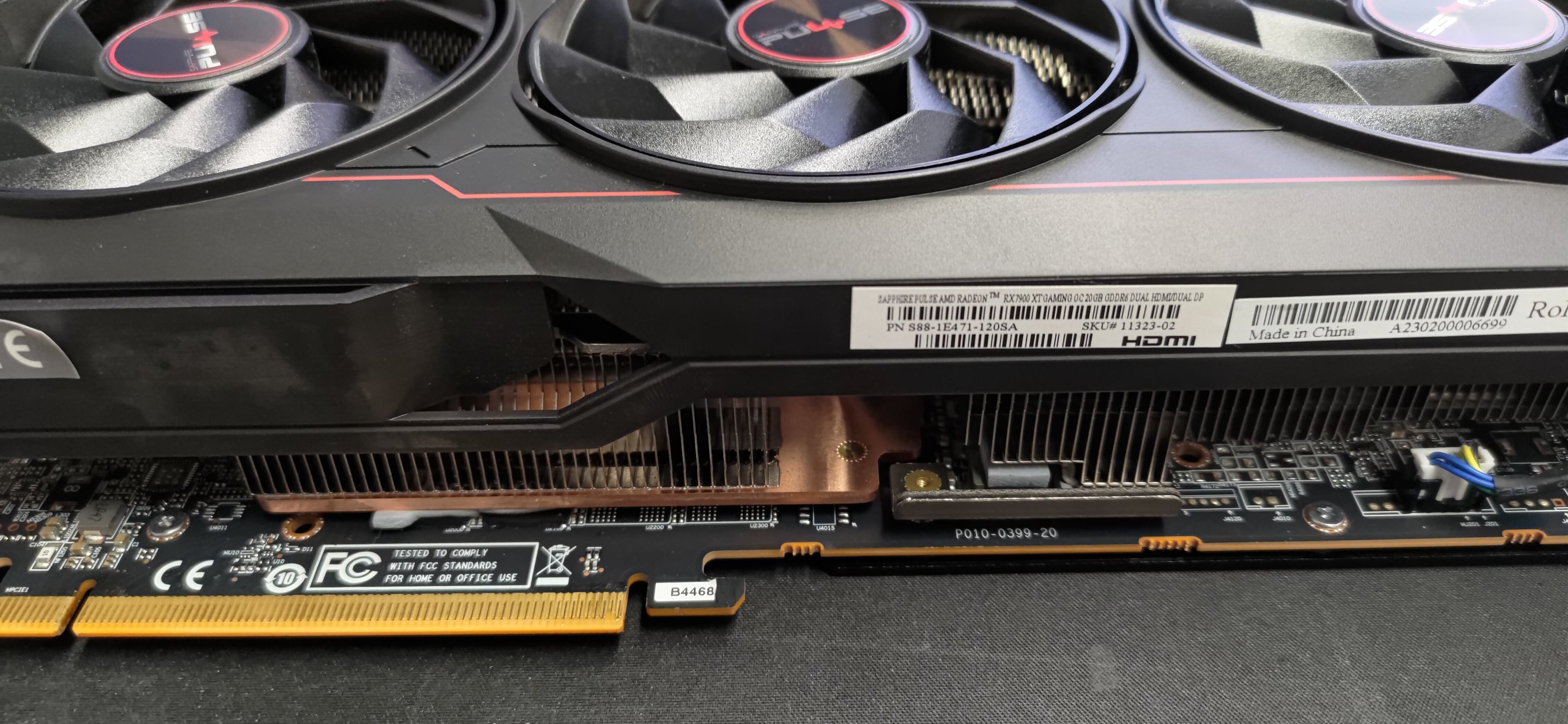

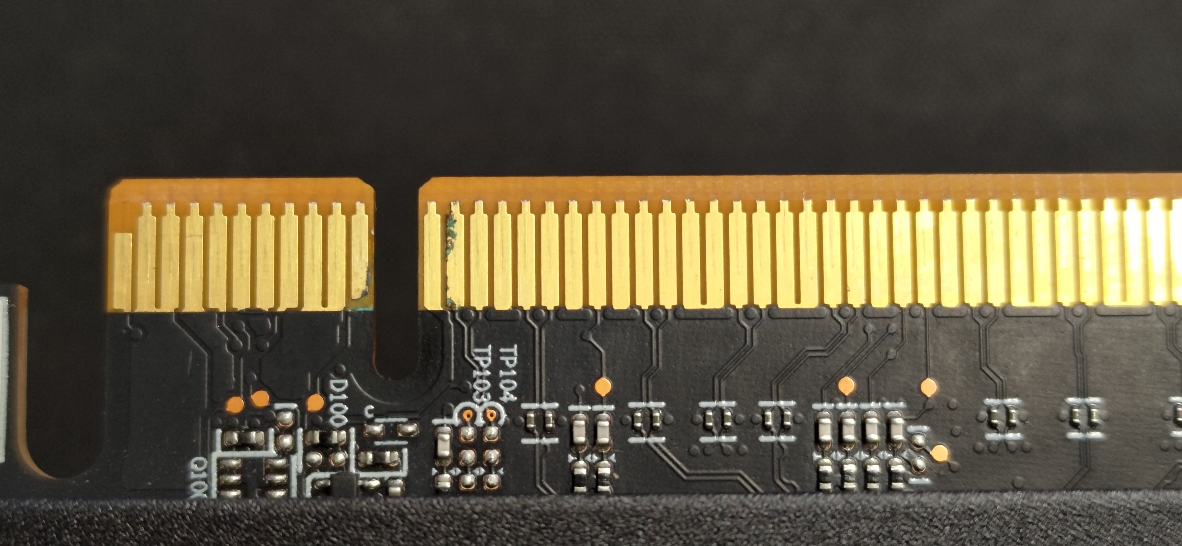

Hallo Zusammen,
ich bin mir nicht sicher, ob ich mit dem Thema hier richtig bin. Ich hatte mir letztes Jahr eine GPU gekauft (Sapphire Pulse Radeon RX 7900 XT 20G, 20480 MB GDDR6) welche nach knapp einem drei viertel Jahr defekt war. Ich hatte damals auch hier im Forum gerätselt aber am Ende war die Ursache eine Korrosion an den PCIE Kontakten.
Der Händler, Caseking hat mich darauf hingewiesen, dass Korrosion nicht durch die Herstellergarantie abgedeckt währen aber Saphire aus Kulanz wohl die karte probieren würde zu reparieren. Die Karte wurde auf meine Kosten nach China geschickt. Leider hat der Prozess sehr lange gedauert und der Hersteller ist jetzt erst dazu gekommen sich die Karte anzuschauen.
Ich erhielt folgende Rückmeldung:
Wir haben nun Rückmeldung seitens Sapphire erhalten.
Diese haben uns leider die schlechte Nachricht übermittelt das Ihre Grafikkarte leider irreparabel ist.
Im Anhang finden Sie ein Foto welches uns Sapphire zukommen lassen hat.
Die Goldfinger am PCIe Slot sind so doll abgeschabt das diese nicht mehr reparabel sind.
Sapphire braucht nun die Info von Ihnen ob diese Ihre Grafikkarte fachgerecht entsorgen dürfen, oder ob Sie diese wieder zurück erhalten möchten (dauer ca. 4-5 Wochen)
Glaubt ihr es gibt noch eine Möglichkeit die Karte zu retten und ich sollte nochmal Geld in die Hand nehmen um mir die Karte zurück schicken zu lassen, oder muss ich hier meine Hoffnung begraben und die Karte verschrotten lassen ?
VG Max

wahli schrieb:
An einer Beschichtung fehlt aber komplett eine Stelle. Keine Ahnung, ob das eine Unterbrechung darstellt.
Da wo ein ganzes Stück des Kontaktes fehlt, ist der praktisch unterbrochen und damit ist der Pin funktionslost. Auf dem Foto ist die Stelle mit der Unterbrechung bei Pin 11, was eher schlecht ist. Denn die ersten 11 Pins, also alles vor der Kerbe in der Kontaktleiste, ist essentiell für die Funktion, da dort die Pins für Stromversorgung und diverse Steuersignale sind. Alles nach der Kerbe ist dann fast nur noch Datenleitungen für die PCIe-Lanes. Wenn da ein Kontakt defekt ist, läuft die Karte halt nur mit x8, x4 oder x1, je nachdem wie weit hinten der defekte Kontakt ist. Die Kontakte 12 bis 18 sollten aber trotzdem intakt sein, weil das die Pins sind, damit die Karte zumindest mit x1 läuft.
