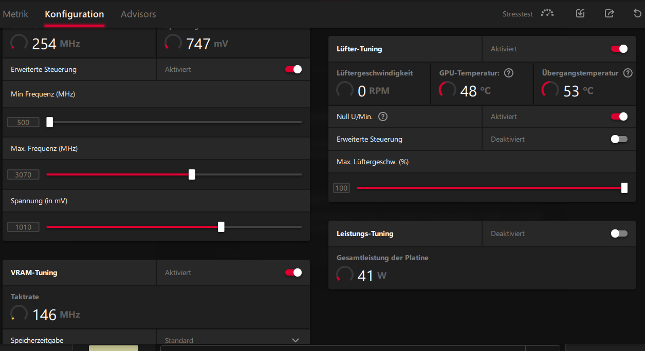

In dem Screenshot hast du die Lüftersteuerung aktiviert. Mach das mal aus, damit sie wirklich mit Werkseinstellung läuft. Dann funktioniert wahrscheinlich auch zero rpm und die Temperatursteuerung richtig.
Dass der Hotspot maßgeblich ist, ist ja nicht grundsätzlich falsch: denn die Lüftersteuerung muss dafür sorgen, dass kein Punkt der Karte über kritische Bereiche kommt. Aber natürlich müssen dafür die Schwellwerte passen.
Sobald das MPT funktioniert, lassen sich auch die Parameter der Automatik ändern. Sobald du nämlich im Treiber auf "aktiviert" beim "Lüftertuning" gehst, ändert sich die Regelung komplett und m.E. nicht zum Besseren.
