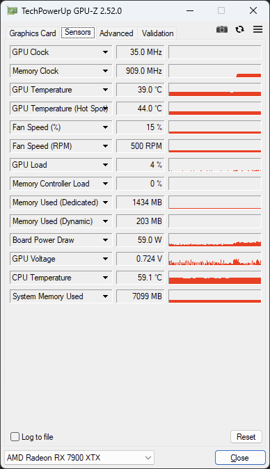

Also wenn ich aufm Desktop nichts mache.....taktet meine 7900 XTX den Ram auf 909Mhz und die GPU auf 6Mhz. Ziehen tut die Karte dann so um die 54Watt laut AMD Treiber. Monitor läuft auf 3440x1440 und 144Hz via Freesync.

Ich hatte neulich auch das Problem mit dem nicht runtertaktendem Vram. Dadurch natürlich recht hohe GPU Temperatur im Idle und Lüfter gehen ständig an ab 62C oder so.
Hab dann mit DDU deinstalliert und neuen Treiber bei getrennter Internet Verbindung ibstalliert, damit Windoofs nicht ganz schnell im Hintergrund wieder irgendeinen Schei$$ macht. Jetzt taktet der Vram wieder normal auf Idle (190 MHz oder so). Ist eine RX 6800.

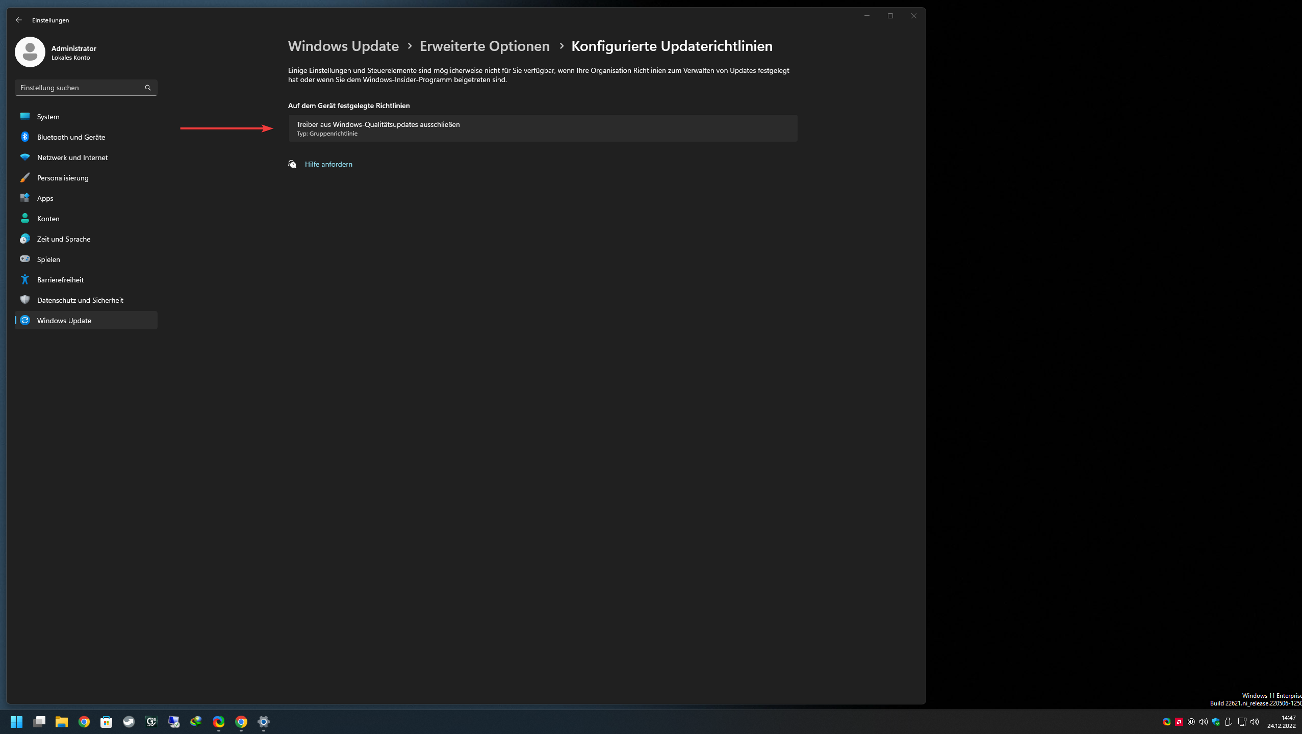

Ich installiere jeden Monat den neuesten Treiber mit rechter Maustaste "Als Administrator ausführen" und habe seit Jahren immer die automatischen Treiber Updates in Windows deaktiviert.
Denn gerade bei AMD haut Windows direkt nach dem man den neuesten von der Homepage installiert hat oft wieder den drüber den Microsoft für richtig hält was dann mit dem gerade neu installierten Control Center usw. zu komischen Abstürzen oder anderem Fehlverhalten führt.
