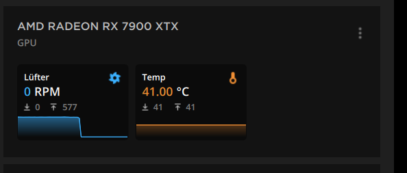

Nach ner Weile auf 41° (Hot-Spot) scheinen die Lüfter aus zu gehen:

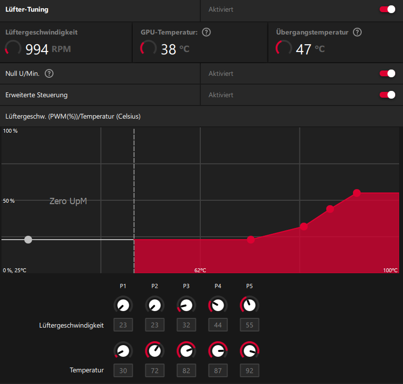

Moin zusammen,
bei mir stellt sich das ganz wie folgt dar:
Beim "linken" Bios wird der Zero RPM Modus nie erreicht, trotz Aktivierung im Treiber. Minimale PWM sind dann 23%. Schalte ich das Bios um (auf rechts), ist der Zero RPM Modus in den ersten Minuten aktiviert und die minimale PWM bleibt bei 23%. Die Lüfter drehen sich nicht.
Nach einigen Minuten (3-5 Minuten) im Idle fangen die Lüfter sich trotzdem an zu drehen und zwar wieder auf den Minimalwert von 23%.
Die "Gesamtleistung der Platine" springt dabei zwischen 84-114W munter hin und her.
Was ist eigentlich ausschlaggebend für den Zero RPM Modus, die Wattzahl (dann hat man mit einem Multimonitor Setup keine Chance) oder die Temperatur? Denn meine geht im Idle, wie oben zu sehen, nur selten über die 40C° hinaus.
Beim linken BIOS ist Zero RPM deaktiviert (siehe https://www.reddit.com/r/Amd/comments/zybax0/merc_310_fan_behaviour_according_to_xfx_support/).
Beim rechten BIOS ist für Zero RPM der heißeste Temperatursensor relevant, bei 70° schaltet sich Zero RPM aus und bei 60° schaltet sich Zero RPM wieder an.
Bei meiner 7900 XT Merc ist im Idle die GPU Memory Junction Temperatur das ausschlaggebende (da am heißesten). Diesen Sensor siehst du gar nicht in der Radeon Software, aber z.B. mit HWiNFO.
