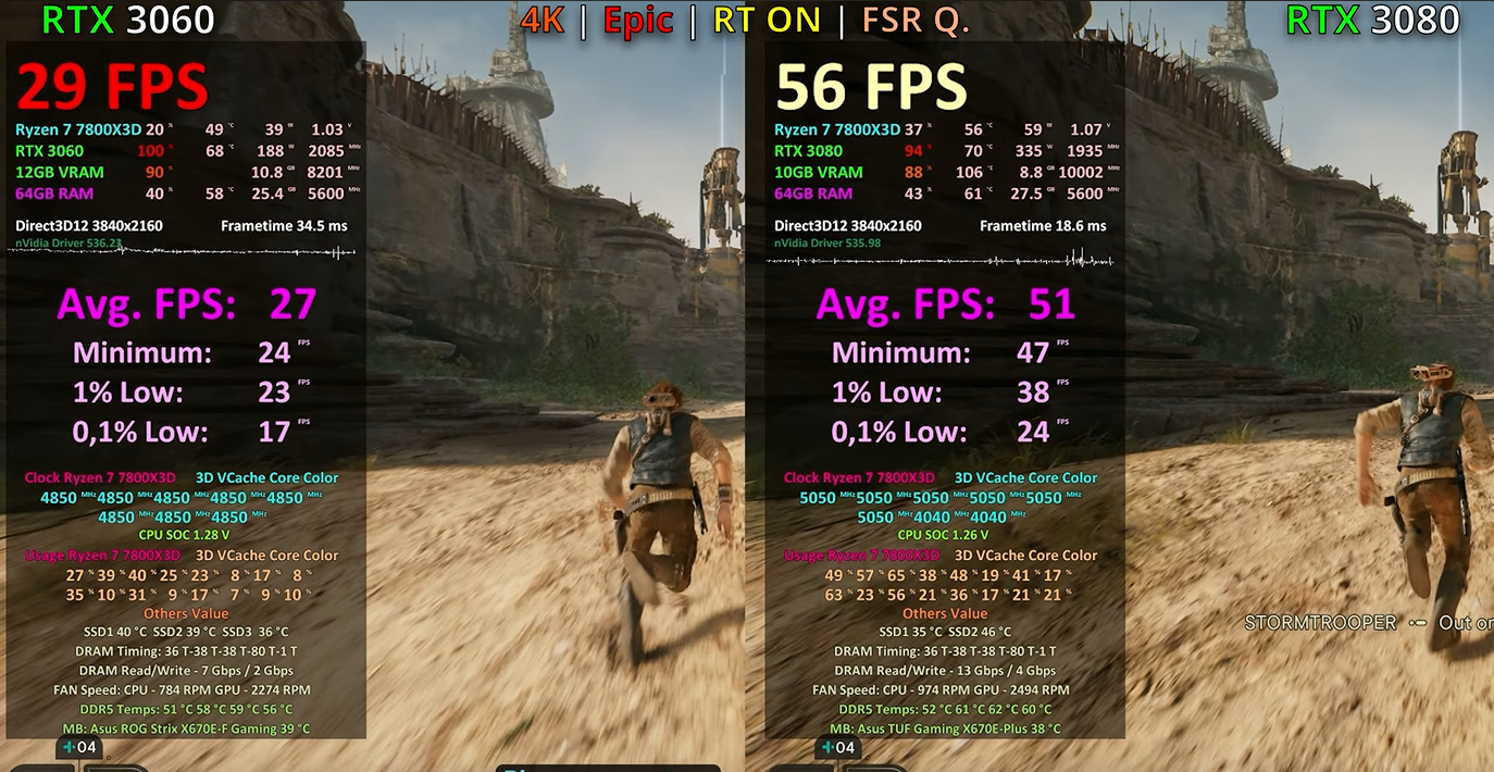

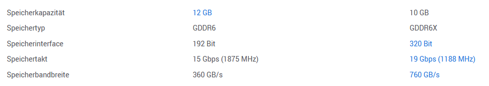

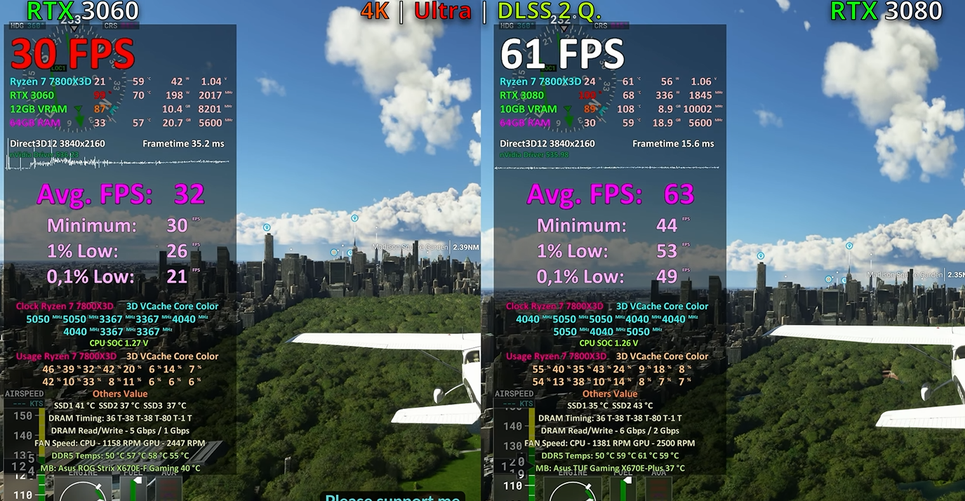

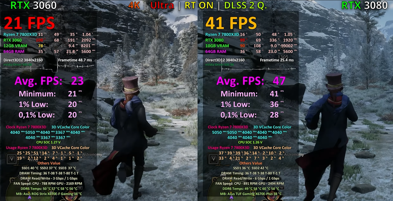

Hatsune_Miku schrieb:
Ich will dich ja nicht enttäuschen, aber in einigen aktuelleren Games kackt die 3080 10Gb komplett gegen ne 3060 ab, weisst du warum ? Weil die 3080 die 10GB behinderung hat und die 3060 12GB.
Dann nenn mir doch bitte auch besagtes Beispiel; sonst ist es etwas witzlos. Die 3080 hat ungefähr 80-100% mehr (Raster-)Rohleistung, je nach Szenario. Zudem reden wir von sehr lahmen 12GB vs. sehr schnelle 10GB. Ich sehe kein Spiel, wo die 3060 12GB an einer 3080 vorbei käme.
Ein 4K MSFS wäre jetzt so ziemlich das "WortCase"-Scenario, das ich mir ausmalen könnte und da ist die 3080 wieder mal genau doppelt so schnell und der VRAM immer noch nicht voll. Man sieht auch immer schön, dass die RTX3080 generell einen niedrigeren Bedarf hat, weil einerseits die GPU schneller ist und andererseits auch der VRAM bzw. das Interface flotter ist.
Und dabei bereits "Hogwarts Legacy" und "Jedi Survivor" genannt wurden; auch gerne diese nochmal in 4K mit Ultra-Settings und RT; damit der VRAM-Bedarf schön hoch ist:
