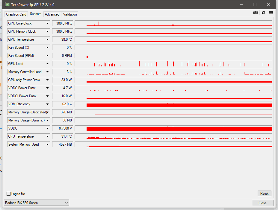

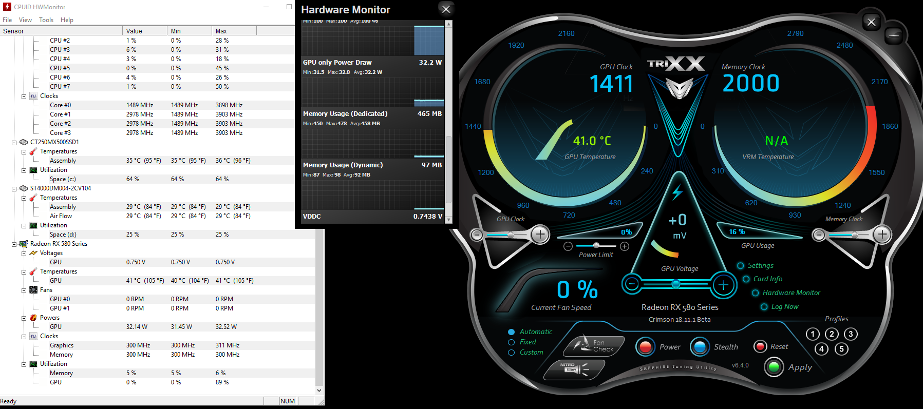

Also ists wahrscheinlich einfach ein Anzeigefehler? Die anderen Tools zeigen den gleichen (hohen) Wert an.

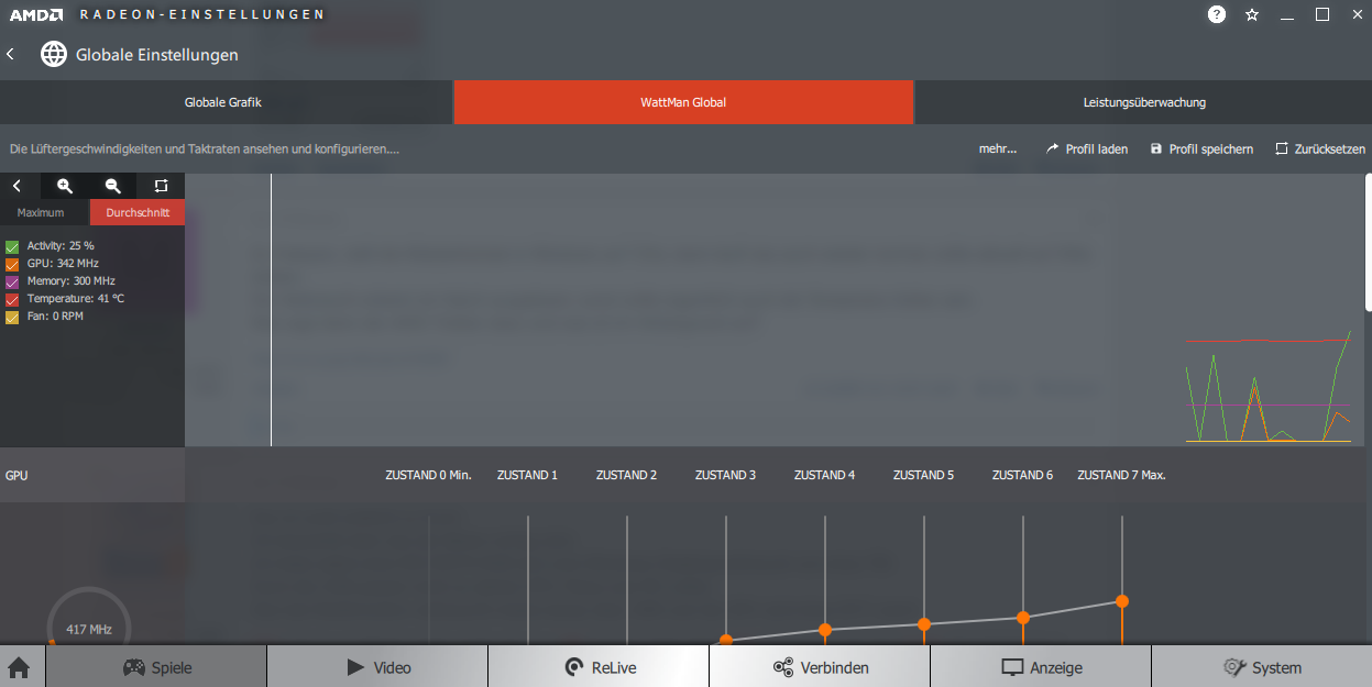

Siehe Screenshot vom Treiber im Anhang. Ich habe den Verbrauch gleich nach dem Neustart im blankem Windows 10.
Wattman zeigt neben 342Mhz (was nicht idle ist) auch 25% Last auf der GPU an (was auch nicht idle ist)
Pendelt sich das irgendwann ein?
Software kann den Verbrauch niemals korrekt anzeigen.
Da hilft nur ein Messgerät.

Nein da pendelt sich nicht wirklich was ein, ich habe jetzt den Wattman ca 30min mitloggen lassen. Die Durchschnittswerte sind wie folgt
Activity 7%
GPU 307MHz
Memory 301Mhz
Temp 41°C
Fan 0%
Ich wüsste auch keinen Prozess der die GPU der jetzt im aktuellen Setup, Word, Excel, Surfen extrem auslasten sollte.
das wird ein anzeige-fehler sein. Denn bei 30w Verbrauch müsste früher oder später die temperatur den passiv-wert überschreiten und die Lüfter anlaufen. Zumindest wäre die Temperatur jenseits der 38°C
Reaktionen: wahli und KFSattmann
