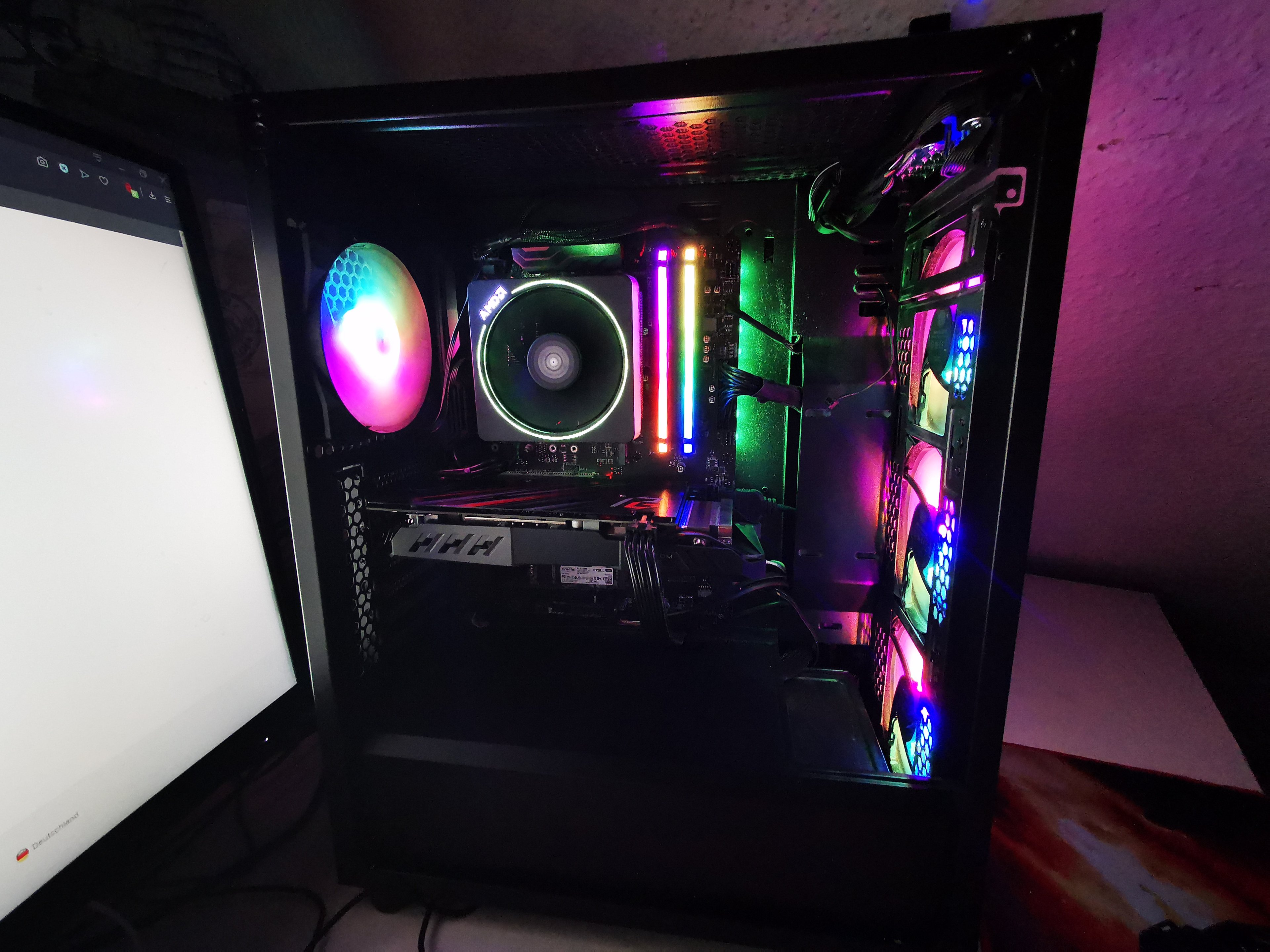

Kannst ja mal ein Foto machen!
Mfg.
hab ich schon per offenem gehäuse gemacht. ja warte ich pack ein bild rein
mfg sirene
Funktioniert die Lüftersteuerung, sobald du die Karte auf Default zurücksetzt, ohne angepasste Kurve?
hier das bild TP555
mfg birke
nein leider nicht
Du kannst nur mit der Lüftersteuerung versuchen den Speed zu kontrollieren, wenn das gar nicht geht und der eine Lüfter immer macht was er will, ist was defekt.
also wenn seit dem drücken des power tasters am rechner die lüfter hochdrehen und nicht mehr runtergehen liegt ein grundsätzliches problem mit der karte vor, denn nach dem einschalten fahren die lüfter kurz hoch und sollten dann auf die im bios der grafikkarte hinterlegte drehzahl für die entsprechende temperatur runterregeln, das ist erstmal windows unabhängig.
PWM Kabel des 2. Lüters ist defekt. Somit läuft er immer auf 12V egal was du einstellst da er kein unterbrechungs Signal bekommt.
Also einschicken oder selbst das Kabel probieren zu flicken, dann verfällt aber die Garantie.
