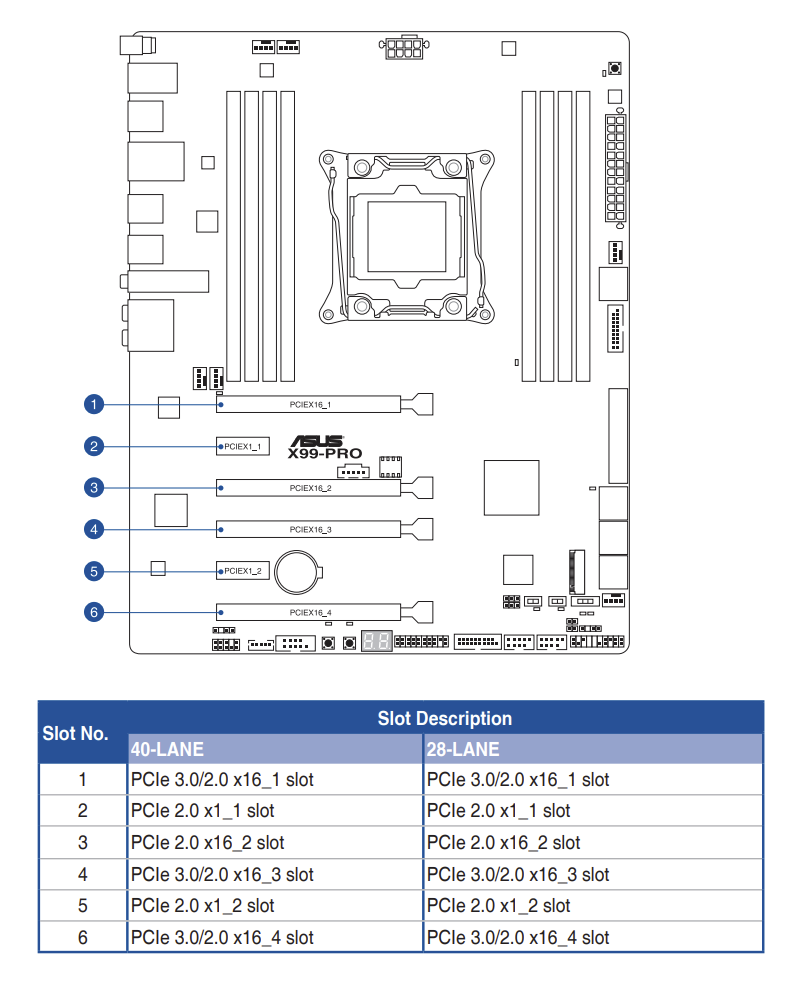

Eines habe ich gesehen, die Grafikkarte läuft mit PCIe 16x aber mit 2.0
@Slopestyle-1 PCIe x16 2.0 ist übel, in welchem Slot steckt die GPU? Die GPU sollte in den obersten Slot stecken (alternativ geht noch 4 und 6)

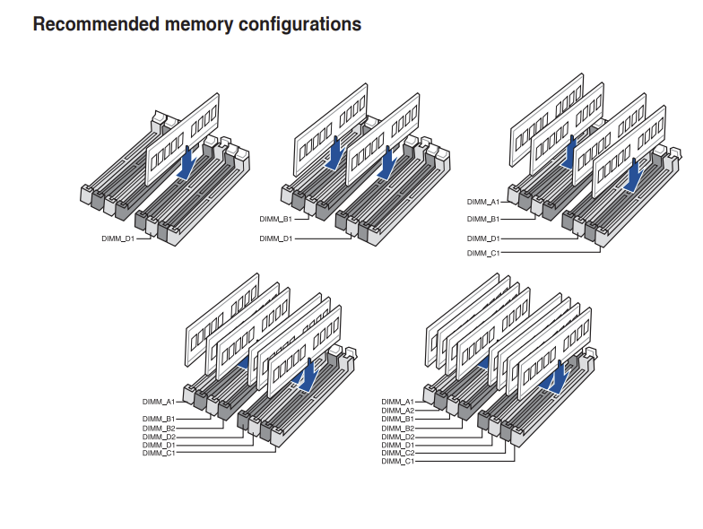

@Chesterfield Ist so nicht richtig:
Siehe auch hier https://www.computerbase.de/forum/threads/x99-quad-channel-mit-6-sticks.1956806/
Wichtig ist das die Channel alle gleichgroß sind.
Mit 4x8GB 2x16GB wäre folgendes möglich
A = 2x8GB B=2x8GB C=1x16GB D=1x16GB
A,B,D, kann man tauschen wie man Lustig ist. Wenn man sich nach dem Bild im Handbuch hält dann halt:
A1 = 16GB B1=8GB B2=8GB D2=8GB D1=8GB C1=16GB
Dual Channel geht im Übrigen auch mit 3 Sticks hier wieder auch wichtig die Channel müssen gleichgroß sein 2x8GB 1x16GB ergibt auch Dual-Channel

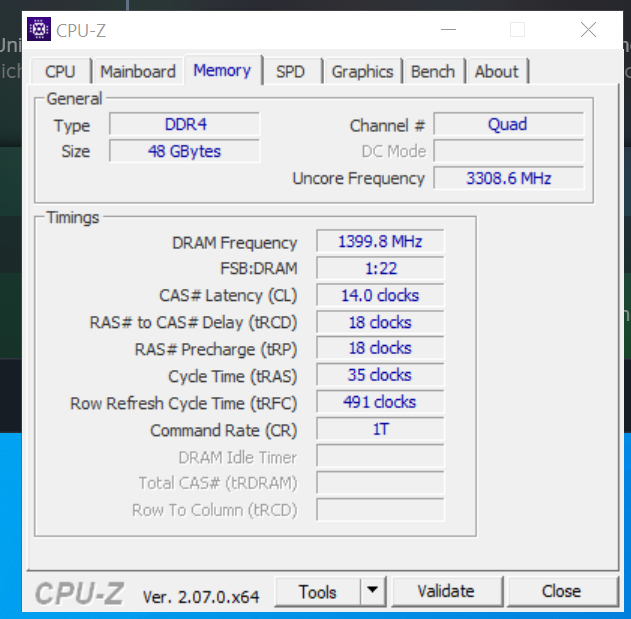

CPU-Z sagt Quad!
Reaktionen: Chesterfield und Sahit
dann revidiere ich meine aussage ... ich hatte mit x79 ( langjähriger nutzer) als auch mit x99 immer nur dual wenn ich sechs riegel eingesteckt habe. wer es aus x58 zeiten kennt mit 4 riegel kann das vllt auch bestätigen dass nur 3 riegel tripple gemacht hat oder eben 6 riegel
