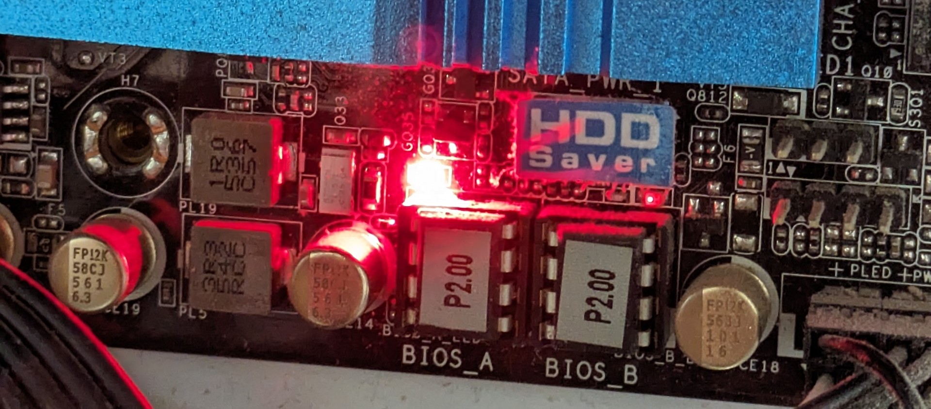

Mich stört halt das Leuchten der BIOS_A_LED, normalerweise muss die halt ausgehen sobald er gebooted hat. Aber steckt halt vorher irgendwo fest. Das habe ich auch nur online gelesen

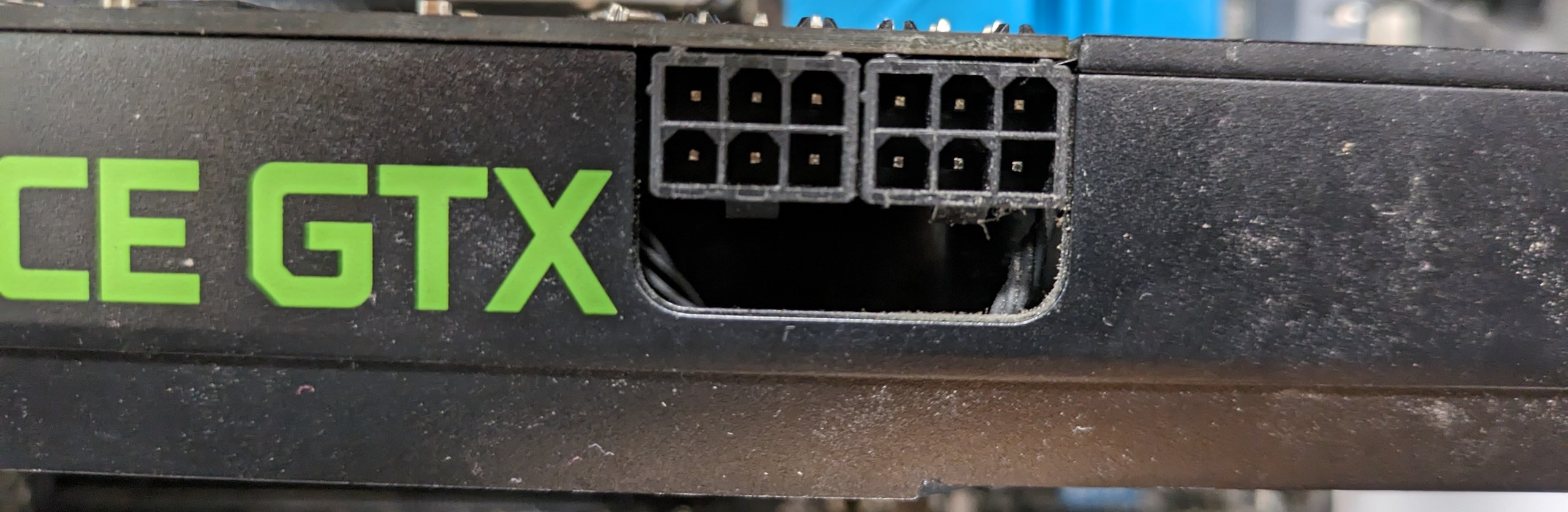

Das Netzteil von dir ist von 2014, oder? Vielleicht hat das einfach den Geist aufgegeben? Aber kontrolliere nochmal die zwei 6-pin Anschlüsse, ob vielleicht ein Pin nach hinten gerutscht ist. Die sind bei dem Netzteil etwas wackelig.

@Falcos Ja, die Bios LED sollte ausgehen. Da hängt was im Boot. Puh...Ja, an solch Sachen verzweifel ich dann auch. Bisher konnte ich so weit alles lösen. Aber manches mal dauert dann recht lange und der Schädel brummt gewaltig.

Also ich musste keine Gewalt anwenden um die Grafikkarte rauszuziehen oder einzubauen. Hatte auch den Verdacht das vielleicht einer der PCIE Slots defekt ist aber bei den anderen funktioniert es auch nicht. Ich glaube meine Pins sehen gut aus und nicht weggegknickt.

@Falcos das sind die Buchsen der Karte. Ich meine die Stecker vom Netzteil. Wenn da ein Pin nach hinten durchgerutscht ist, dann gehen natürlich beide Karten nicht.

@Doly ohh sorry. Ne die Stecker sehen gut aus :/
