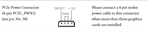

Am Motherboard gibt es eine 4-pin Molex Buchse für die pcie Stromversorgung. Muss da generell ein Stromstecker rein, oder nur für SLI-Betrieb?
Habe im Handbuch nichts davon gelesen.
Vielleicht hat sich das Kabel gelöst?
War leicht zu übersehen:
Reaktionen: Doly
@Doly Jau, hab ich auch gerade gesehen. Vielleicht hat der TE ja, beim Wechsel der GraKas etwas gelößt? Konnte aber noch nicht klar machen ob der Molex wirklich zur Stromversorgung des oberen PCIe Slot zuständig ist.
Der wird nicht benötigt, zumal es doch auch deutlich da geschrieben steht.
Siehe Bild über dir.
