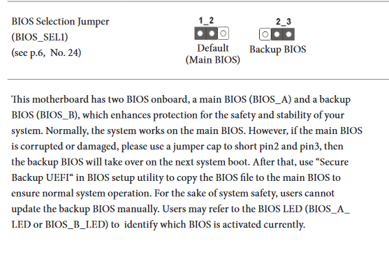

Hat das Board nicht. Hab schon geschaut. Hat stattdessen die 3 Pins, neben den CMOS Pins. Nennt sich BIOS_SEL1.coxon schrieb:Wenn dein Board einen Switch hat .. RFTM
Wie ich schon geschrieben habe. Ich bin nicht dahinter gekommen ob Du das Aktuelle BIOS, wenn Dein Board sauber funktioniert, Du das vom Main ins Backup BIOS flashen musst oder ob das Board es Automatisch macht. Ich denke eher das Erstere. Also manuell.
Das Backup BIOS kann man nicht Updaten.
Übrigens hat er ja schon versucht mit dem Backup BIOS zu booten laut seinem Starpost
Hier noch was aus dem Handbuch diesbezüglich:
Er kann also vom Main Bios und dem Backup Bios nicht booten
und ich denke nicht das beide einfach so zerschossen sind plötzlich.
Der Hund liegt woanders begraben.
Ein BIOS Update wäre aber gut für die RX 6700 XT.
Aber es geht ja gar nichts mehr auch mit der alten Karte nicht.
