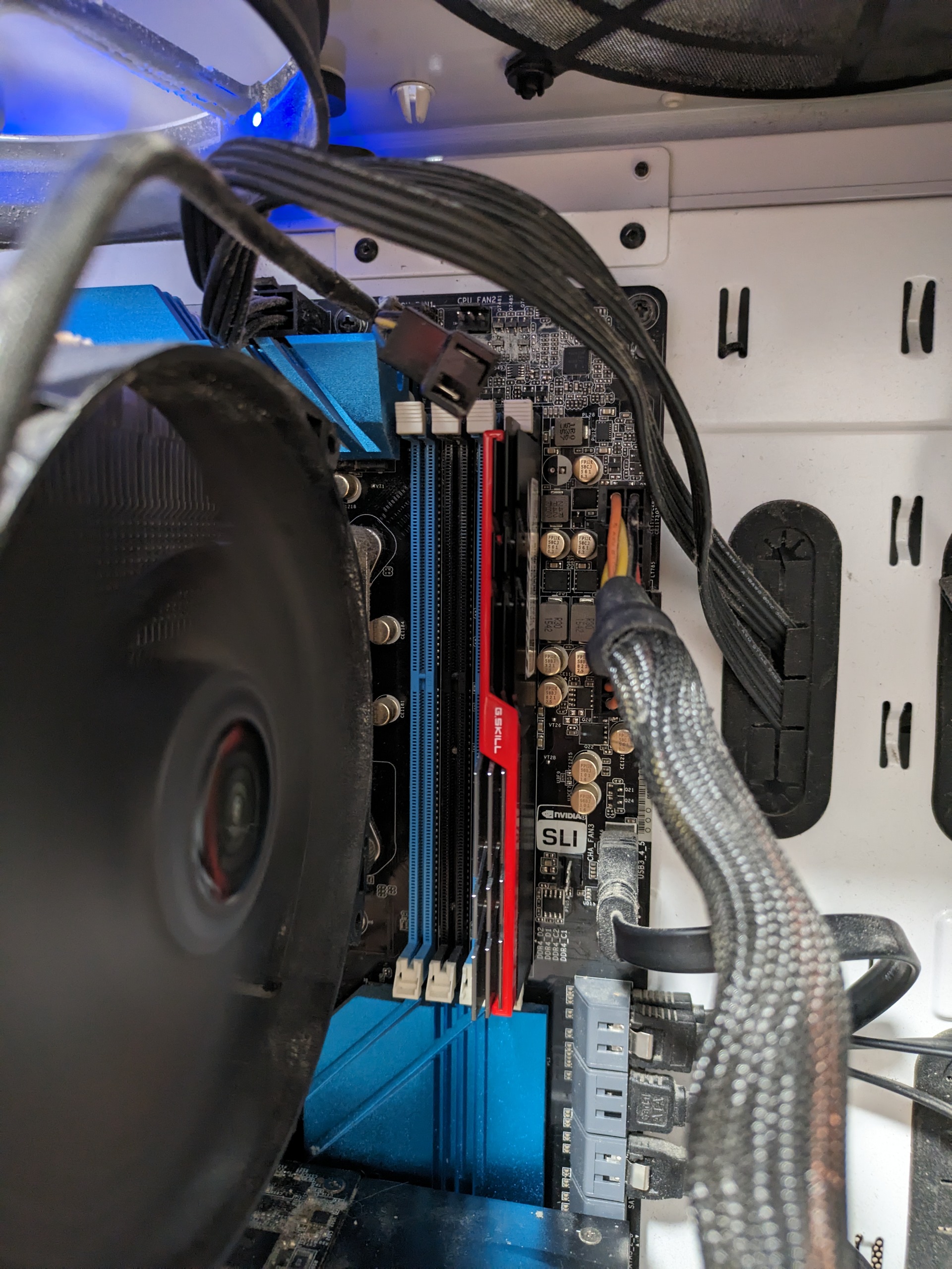

Ich habe jetzt einmal alles rausgenommen und nur den RAM Riegel wie ihr es vorgeschlagen habt auf den rechten Slot ganz rechts gesteckt. Er springt tatsächlich wieder an und die BIOS_A_LED ist auch aus, so wie ich das vermutet hatte.
Jedoch ist nur meine alte Grafikkarte drin.
Was soll ich jetzt machen BEVOR ich die alte Grafikkarte rausnehme, und die Neue erneut versuche einzubauen??

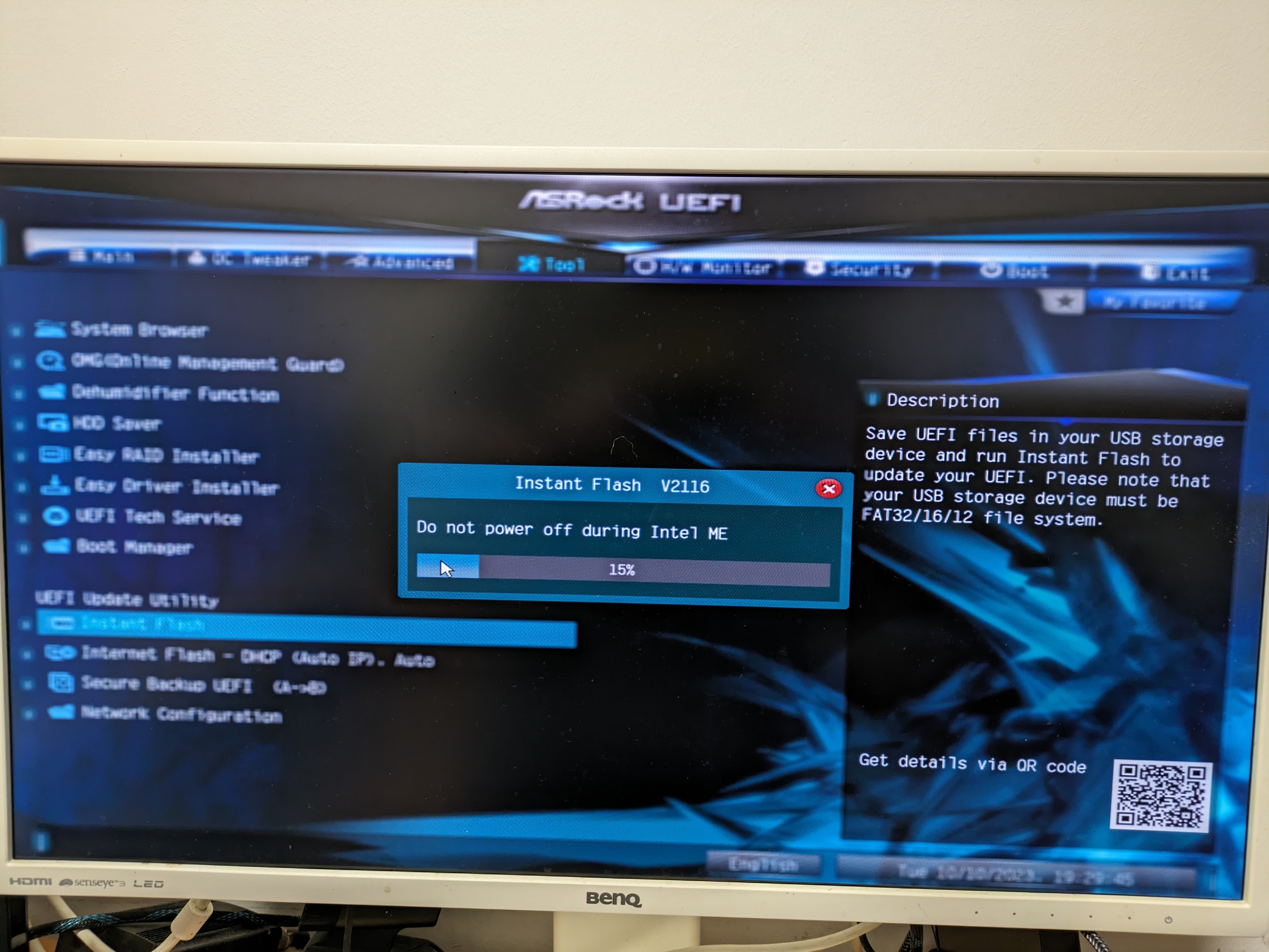

Er ist jetzt mit dem Update durch und hat mich gebeten auf Enter zu drücken. Danach hat er neu gestartet.
Habe nebenbei die DDU.exe runtergeladen und auf einen USB Stick gezogen.
Meinst du mit Adrenalin das hier? https://www.amd.com/de/technologies/software
Soll ich das hier auch noch machen?Nickel schrieb:Dort den Ultra-Fastboot aktivieren, dann wird der UEFI-GOP (Graphics Output Protocol)
Treiber geladen, zudem auch noch den PCIe Link Speed von Auto auf GEN3 stellen.
