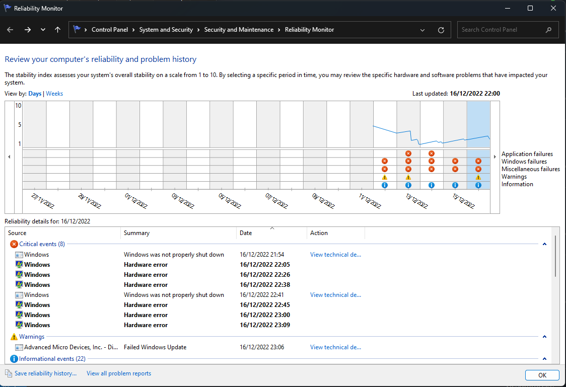

AMD Driver Timeout / Absturz des Treibers
Problem Event Name: LiveKernelEvent
Code: 141
Event Viewer:
Display driver amdwddmg stopped responding and has successfully recovered.

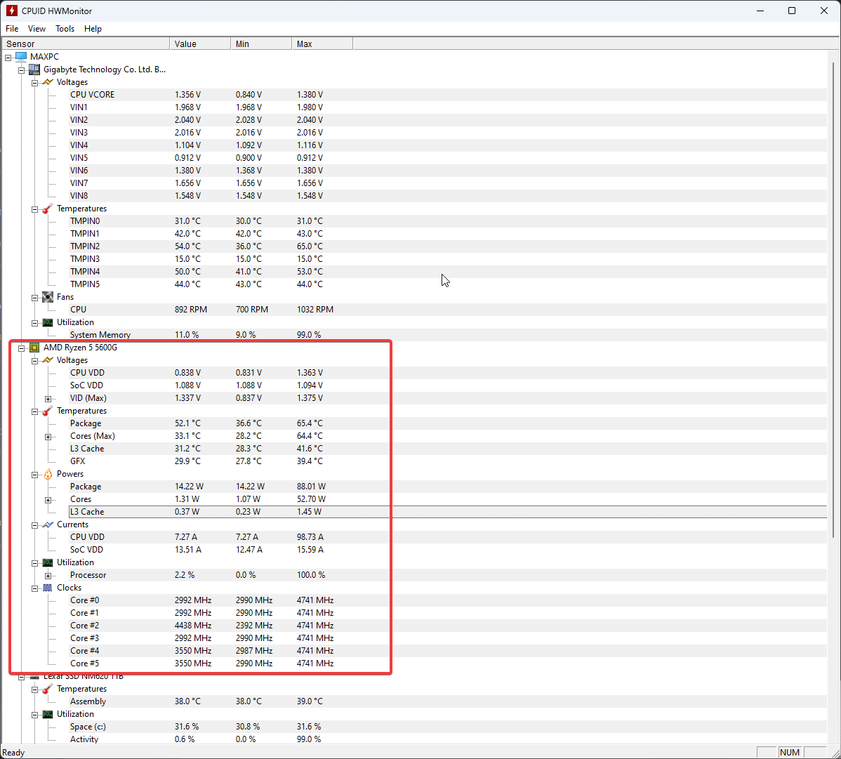

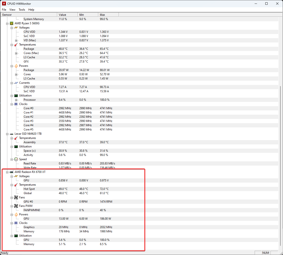

HWMonitor Log im Anhang.

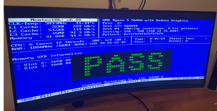

  • Adrenalin Treiber 22.11.2 und 22.5.1 installiert (jeweils mit DDU deinstalliert)
  • Memtest 86+ ausgeführt

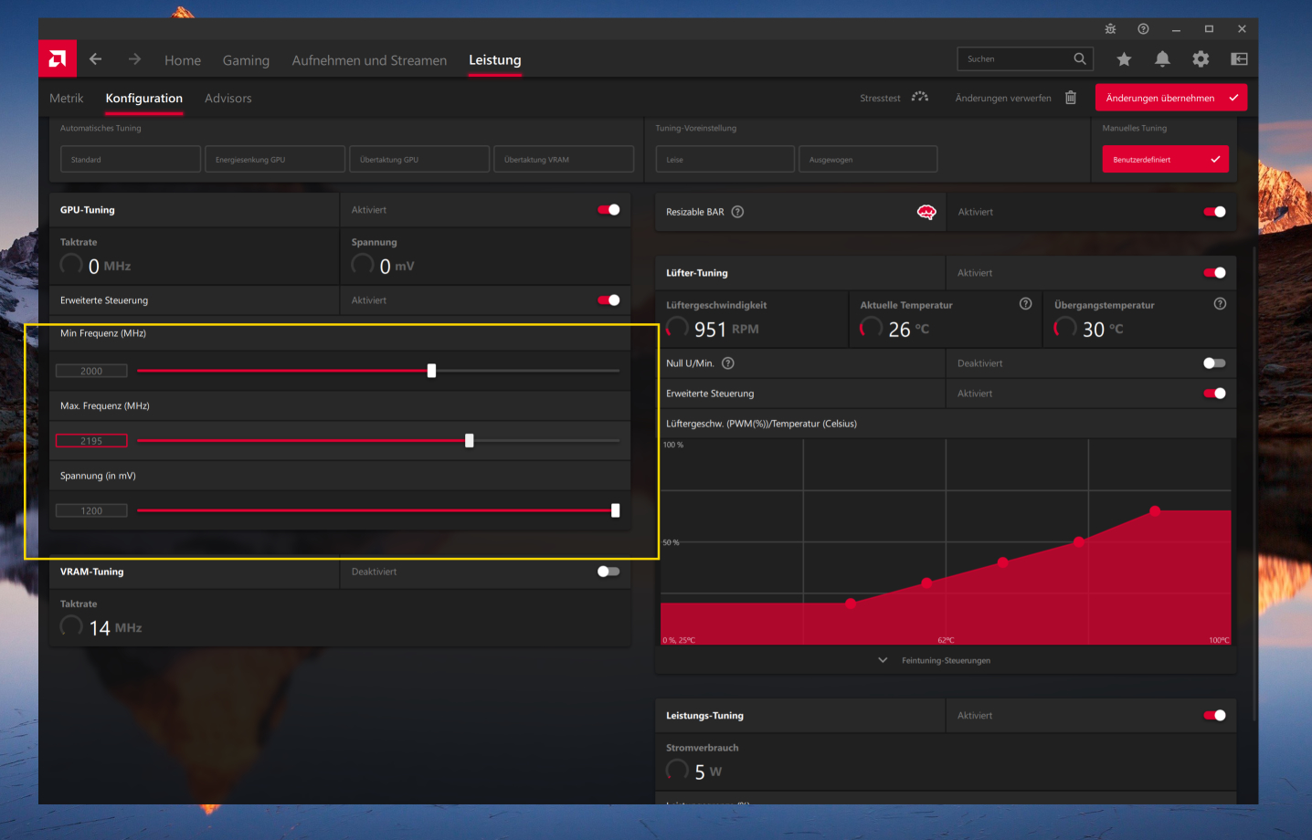

  • Undervolting GPU

  • Temperaturen überprüft im Einzelstress test:
- CPU: Max 65 Grad
- GPU: Max 75 Grad

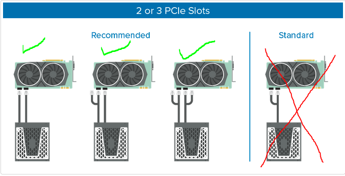

Schließ die Grafikkarte mit zwei separaten Kabel am Netzteil an, nicht nur ein "Y" Kabel nehmen
Nutzt du Kabelverlängerungen zwischen Grafikkarte und Netzteil?
Und nächstes mal besser gleich den ausgereiften und gepflegten
"MemTest86 " nehmen.

Danke für den Hinweis mit MemTest86! Ich bin da immer etwas verwirrt.

Silexius schrieb:
Beide 2x 6+2 PIN gehen am gleichen Kabel ab.
Sind dann beide angeschlossen.
Genau so sollst du ja nicht anschließen!
2 Einzelne Stränge wie im Bild von @Nickel oben gepostet.
Dann bitte nochmal testen. Wenn es immernoch zu Fehler bei Volllast kommt, dann könnte ein neues NT Abhilfe sorgen, ja.

Undervolting GPU ist auch eine schlechte Idee in dem Fall.
Sein Netzteil hat nur einen Kabelstrang mit PCIe an dem 2 Stecker sind, ist auch kein Modulares.
Wurde übrigens damals von CB im Test (2017) empfohlen, für aktuelle Hardware vllt trotzdem zu schwach.
Man könnte im Treiber jetzt auch einfach den Takt begrenzen den die GPU erreichen darf, kommt es dann nicht mehr, oder deutlich weniger zu Problemen, ist das NT zu schwach.
