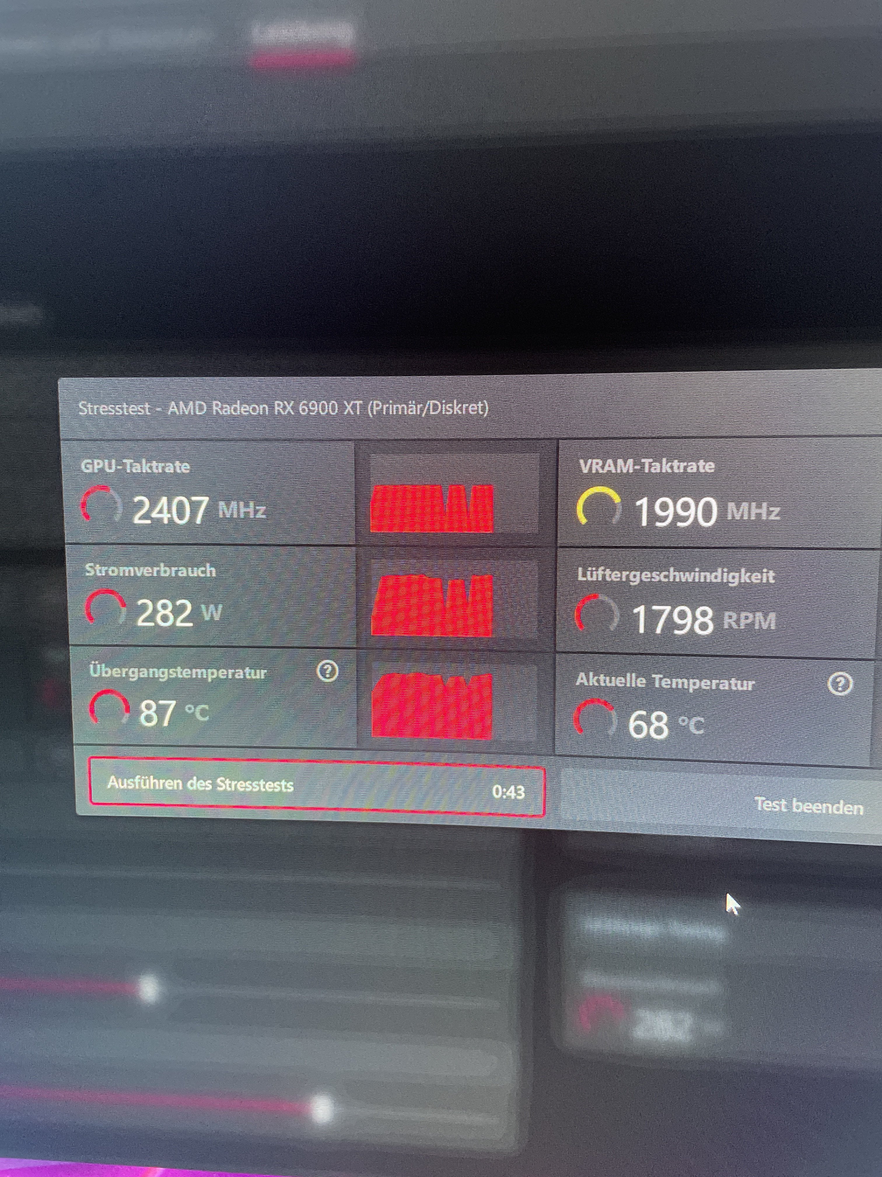

egal was ich einstelle jedes mal einbrüche
Auch beim Stresstest? weia, da fällt mir auf Anhieb auch erstmal nix zu ein... am CPUlimit liegt das sicher nicht mehr...an der Temperatur scheinbar ebenso nicht, Netzteil kanns denn auch nicht sein... das geht aus wenn zuviel aber sagt der Grafikkarte nicht bescheid: hey ich kann nicht mehr,takte mal bitte runter...
Wie siehts denn aus wenn du mit HWinfo/GPUZ mitloggst... Temperatur konstant?
Kannst ja mal userbenchmark durchlaufen lassen und posten/der ist zwar Kacke aber gibt ne brauchbare Gesamtübersicht vom System,ansonsten wie jesacht benchmark und/oder Stresstest mitloggen und posten..
(p.s. win+Druck gibt nen Screenshot der sieht besser aus und macht weniger geklicke als ein Handyphoto;-)
Wenn alles ansich ok ist und die Karte aus Spaß an der Freude einbricht wärs evtl doch ein RMA-Fall..
