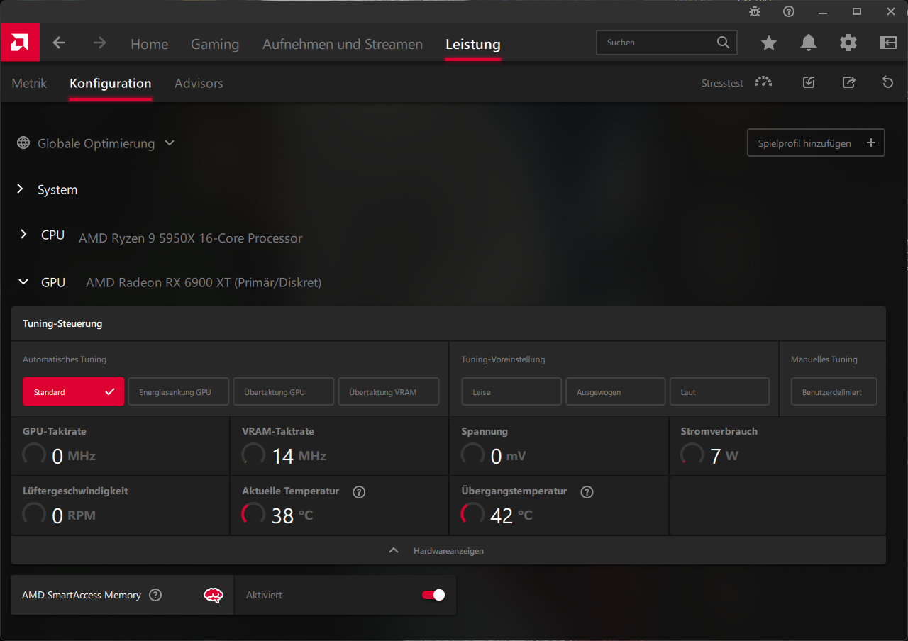

Betreibe meine 6900xt von AMD auch mit 1100 mV aber 115 Grad beim Hotspot sind deventiv zu viel. Bei mir sind es im Schnitt so 95 Grad.
Versuche einmal unter Adrenalin die Leistung >> Konfiguration >> Tuning-Steuerung zu ändern:
