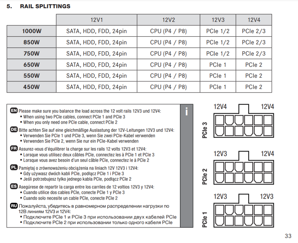

P.S. zusätzliche Frage bzgl. dem Spulenfiepen. Du hast ja ein Straight Power 750W. Hast du dort die PCIE Kabel gemäß den geforderten Rail Splitting aufgeteilt und angeschlossen:
Wenn das nicht richtig gemacht ist kann das theoretisch auch Einfluss auf das Fiepen nehmen.

Edit: Ein Straight Power 750 Watt ist bei ner 6900XT auch so ein "Kann definitiv gut gehen, muss aber nicht" Ding.

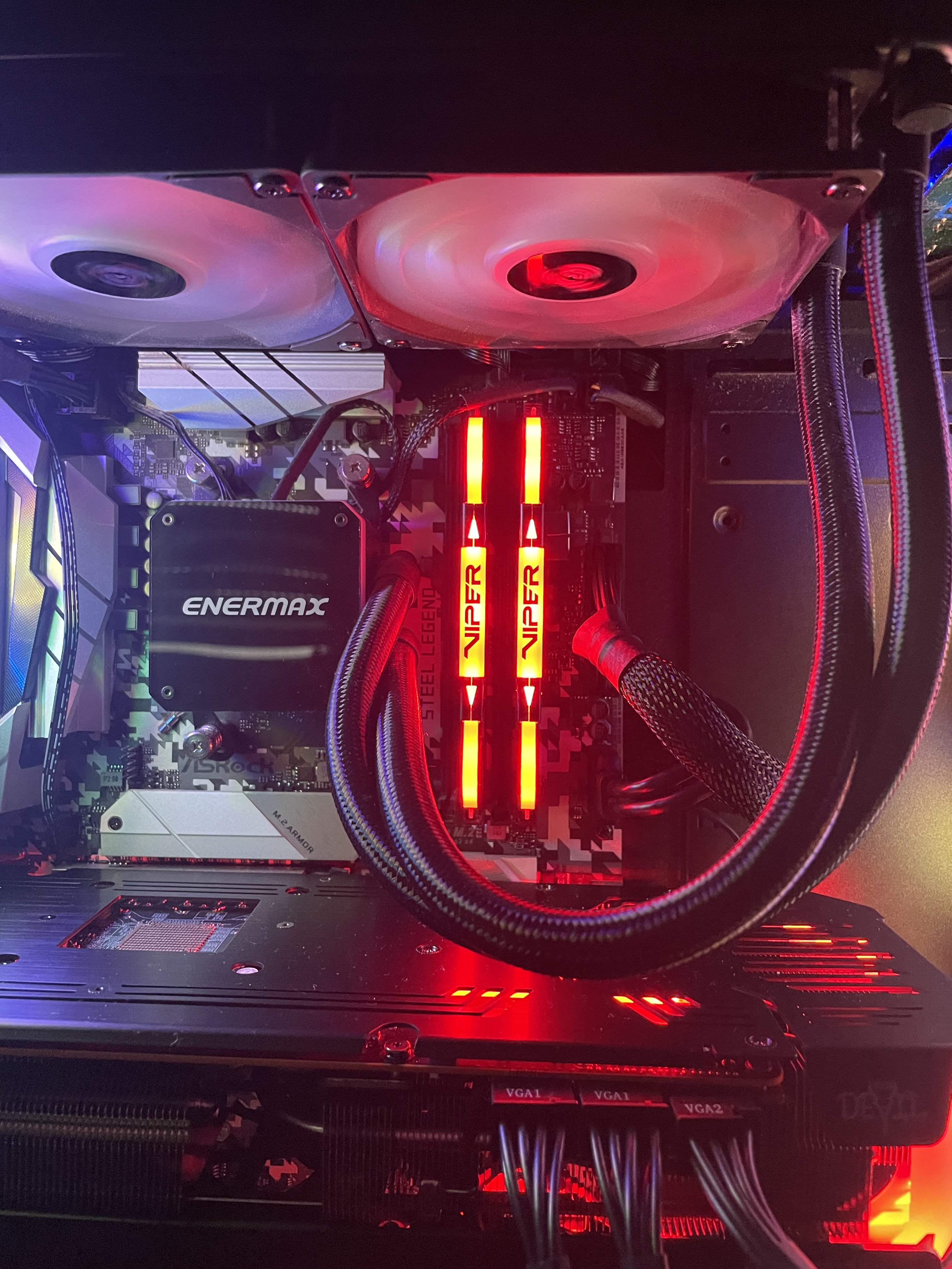

Das VGA2 Kabel scheint auch nicht richtig zu stecken oder täuscht das auf dem Bild?

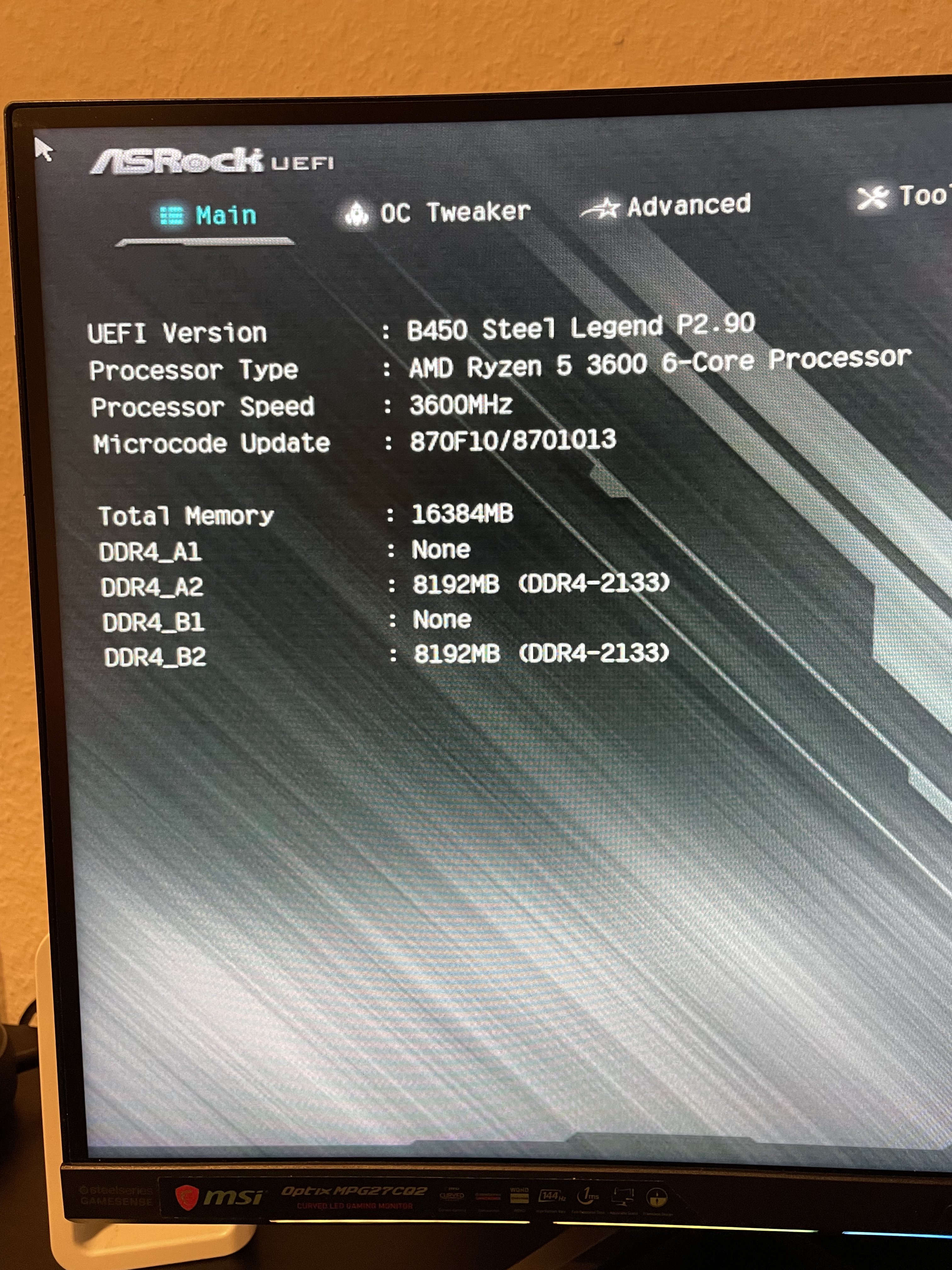

Überprüfe mal mit z.B. HWInfo deine eingestellte Taktrate des Arbeitsspeichers.
Oder du gehst ins BIOS und schaust dort nach ob bei deinem RAM das XMP (vorabgespeicherte Übertaktung)
bereits aktiviert ist. Sonst läuft dein Ram ggf. nur mit 2933 oder so.
Dual Channel sollte bei dir schon passen da der RAM im 2 und 4 Slot steckt,
manche packen den RAM direkt nebeneinander dann laufen sie im selben Kanal
und nicht im deutlich schnelleren "zweikanal Modus"
Kurzfristig würde ich dir empfehlen mit der Ryzen RAM-OC Anleitung das maximum aus deinem RAM rauszuholen und dann den Prozessor mittels PBO noch etwas Spielraum zu verschaffen.

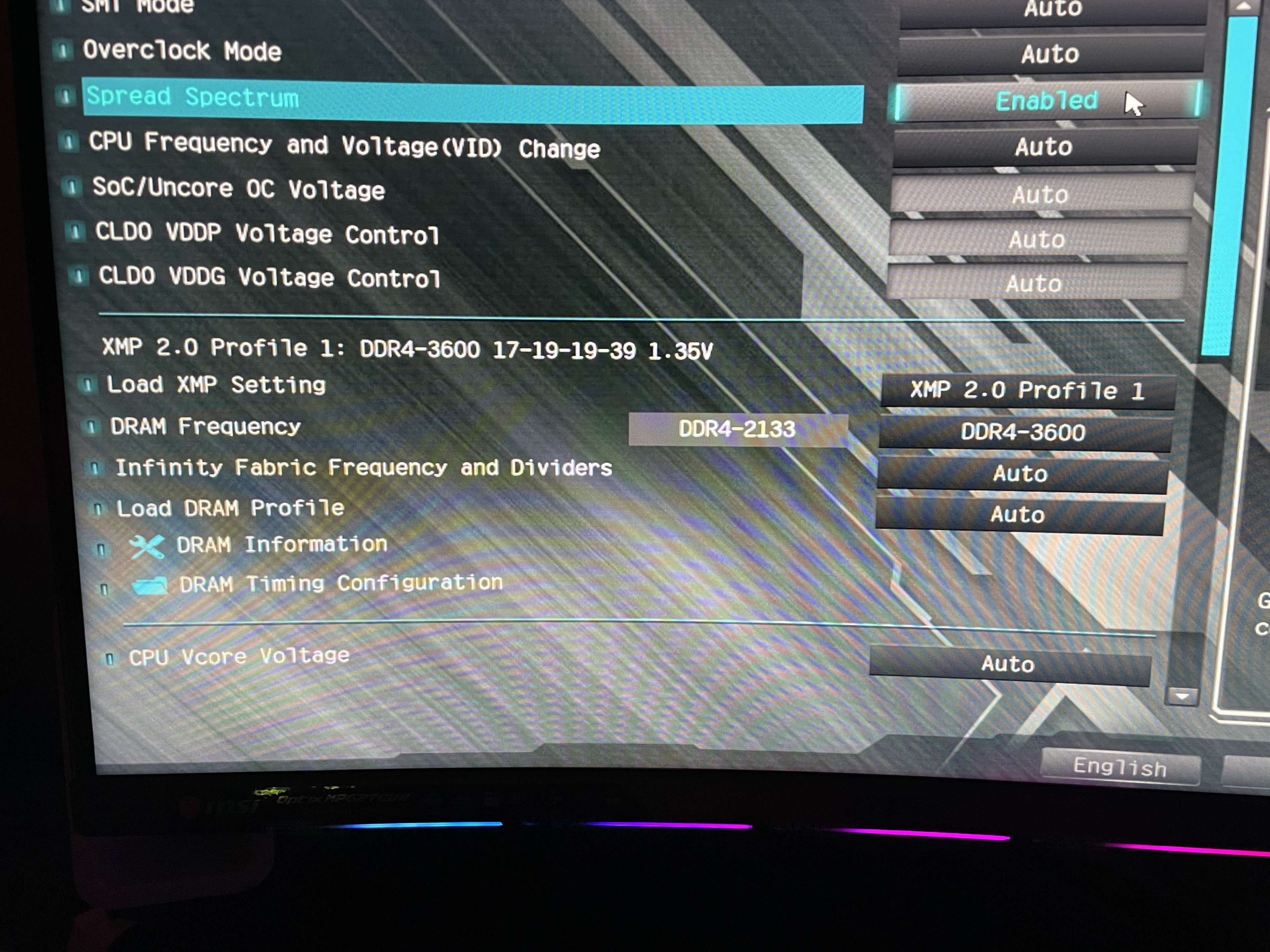

also da steht 2133 mhz da stimmt was nich

Wäre das so richtig?
Ja! kann dein RAM doch 3600 ab Werk?
Du schriebst oben 3200?
Hast du mal eine genaue Bezeichnung vom RAM?
Ggf. mal mit CPU-Z unter dem Reiter SPD / Slot#2 einen Screenshot machen.
Wenn du DDR-3600 CL17-19 hast, ja. Wenn 1,35 Volt DRAM-Voltage nicht reicht, dann 1,37; oder 1,4.
Mit der Einstellung werden sich die massiven Einbrüche drastisch reduzieren.
