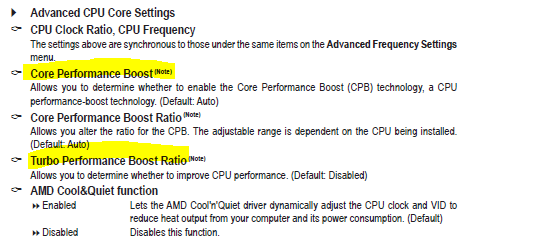

Interpretiere ich das richtig, dass "Core Performance Boost" dann Precision Boost 2 aktiviert, während "Turbo Performance Boost" PBO akiviert?
Edit: "Turbo Performance Boost" steht bei mir im Bios gar nicht zur Verfügung. Habe nur "Core Performance Boost". Dann wird sich PBO wohl nicht aktivieren lassen
Chaseman schrieb:
erlischt die Garantie, sobald man PBO aktiviert?
Korrekt.
Korrekt.
Keine Ahnung, depperte abweichende Namen in Board-UEFIs.
Eigentlich sollte PBO verfügbar sein, es ist ja ein X470-Board. Eventuell versteckt es sich tief in den AMD-CBS-Menüs. Und man kann es auch per Software in Ryzen Master aktivieren. Allerdings sag ich ja: Wenn überhaupt, dann bringt das maximal 2,5% Performance bei unwirtschaftlichem Mehrverbrauch. Ich würde da gar nicht weiter rumprobieren, außer wenn man unbedingt mal den eigenen Cinebench-Rekord verbessern will. Außerhalb solcher Schwanzvergleiche ist die Funktion sinnlos.

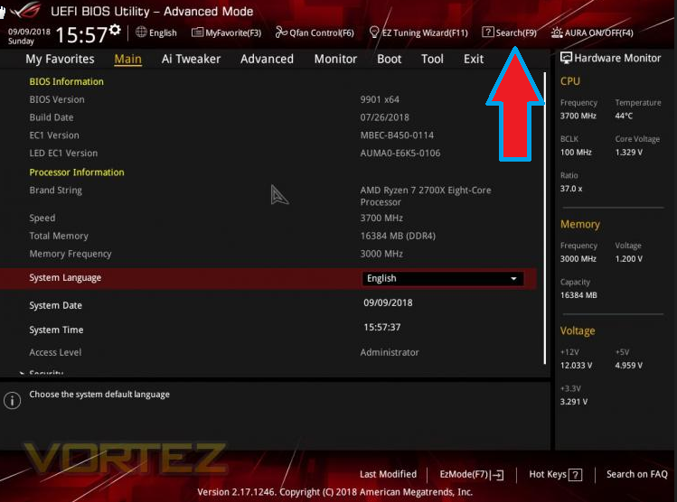

Ich konnte diese Funktion auf meinem Asus B450-F Gaming auch nicht finden.
Geklappt hat es indem ich auf im Bios die Funktion suchen bemüht habe :D !
Einfach "overdr" eingegeben und schon stand da PBO (voll ausgeschrieben) !

Was man kann im BIOS was man gerade sucht eingeben? Hab so ein Suchfeld noch nie gesehen ^^
Ist das nur bei AMD möglich?

@HEDT
Hier bitte:
