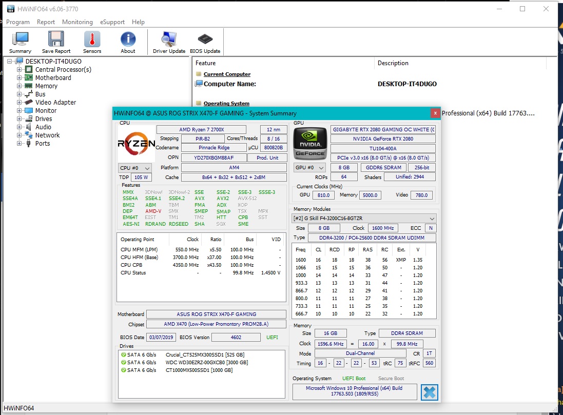

Mein Ryzen 2700x gönnt sich permanent 1.4V.
Ich schaue ihm in diesem Moment im HWMonitor zu. Es läuft Youtube und Overwatch als Fenstern im Hintergrund, und Chrome, wo ich in diesem Moment schreibe.
Temp liegt bei 50°. Min 32°, Max 70°. Rechner läuft ca. 4 Stunden und es wurden verschiedene Games gespielt.
In den Energieeinstellungen bzw dem Energiesparplan habe ich den Ryzen ausbalanciert ausgewählt.
Kurios ist, wenn ich dort die Prozessorenergieverwaltung bei Maximaler Leistungszustand des Prozessors auf 99% stelle, dropt die Voltage augenblicklich auf 0.963V herunter, und geht auch nicht mehr hoch, egal was ich alles aufmache bzw laufen lasse. (Min stand auf 40%, Max auf 100% als die Volt permanent auf 1.4V liefen)
Ist der Ryzen absichtlich so hoch gestellt mit 1.4V, oder ist da irgendwo der Wurm bei mir drin?
Bei Max Voltage wurden auf allen 8 Kernen Werte von kurzzeitig 1,531 gemessen.
Und noch wichtiger, kann da was kaputt gehen, bzw die Lebensdauer der CPU drastisch reduzieren?

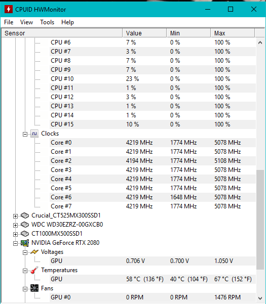

Aktuell 1.438V auf allen 8 Kernen stehen 4239 Mhz gegenüber, auch auf allen 8 Kernen. Maximal wurden hier 5078Mhz gemessen sehe ich gerade -_-
Mit welchem Programm liest du aus?

Nimm mal HWiNFO64, das liefert verlässliche Werte, 5078 Mhz is ganz klar ein Auslesefehler.

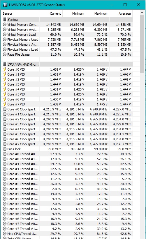

auf deinen ganzen screenshots sieht man nur die VID.
zeig doch mal screenshots, wo man die wirklich angelegte spannung sieht.
-andy-
