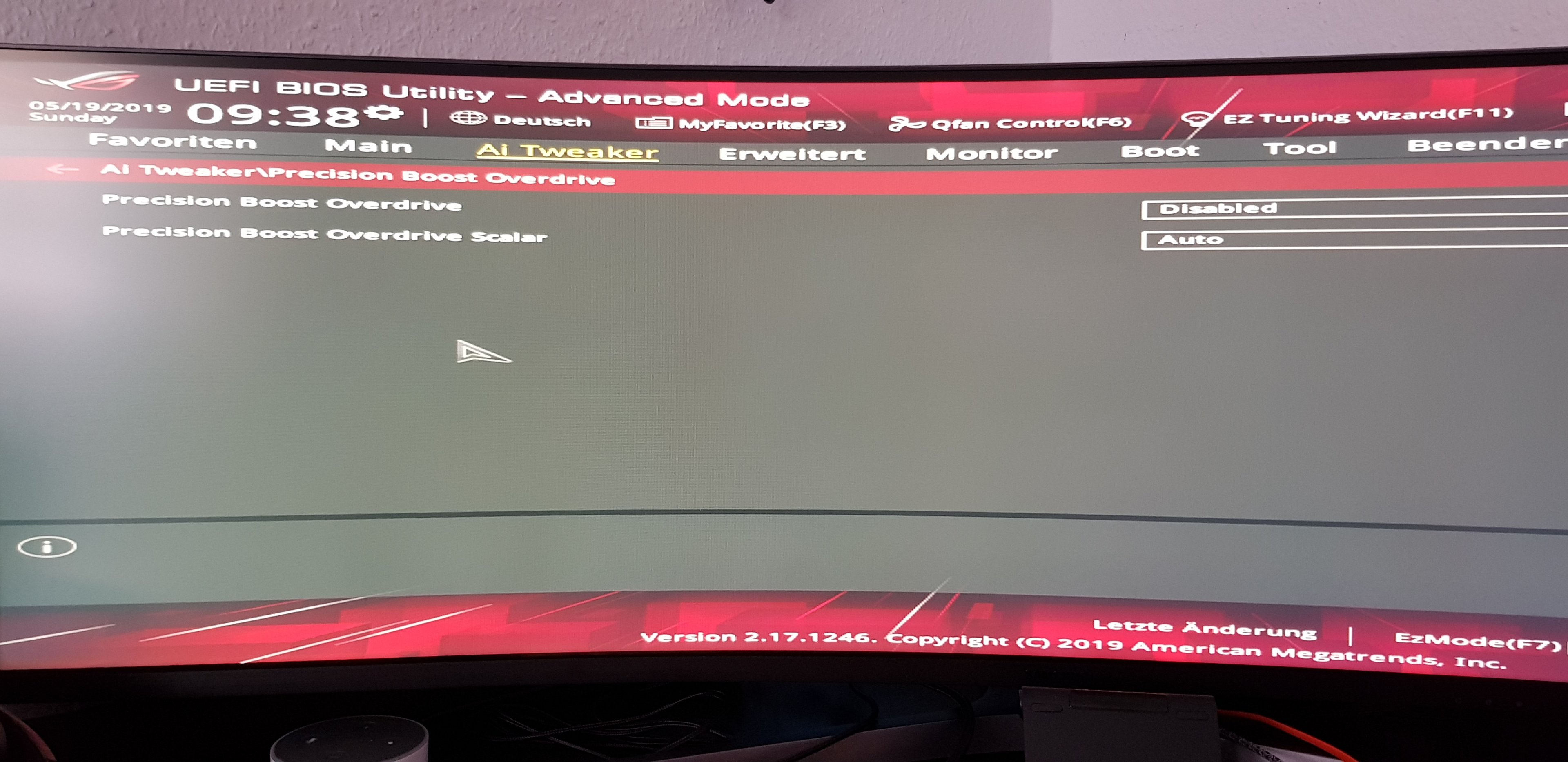

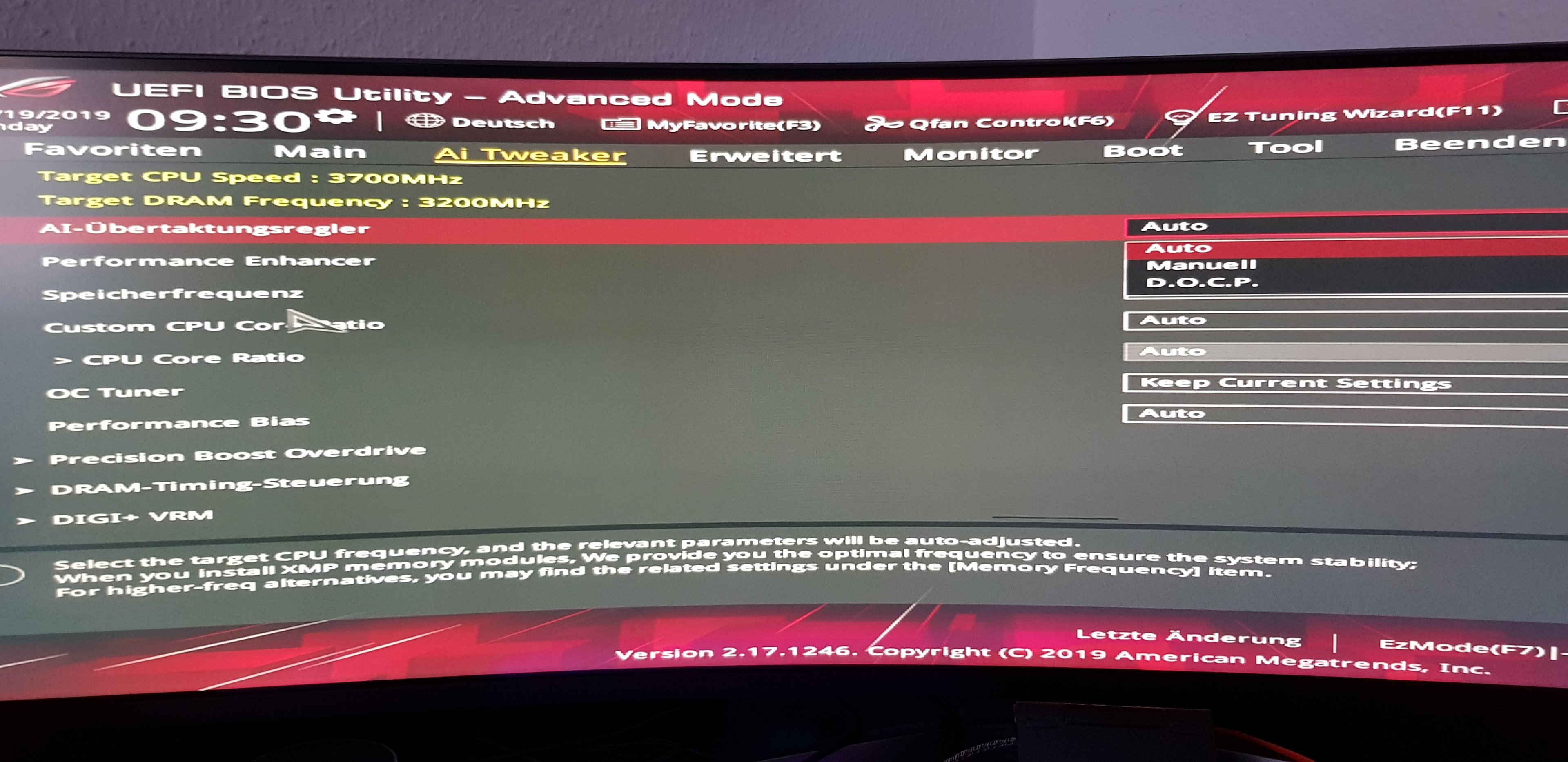

Guten Morgen zusammen.
Zuerst mal sorry für das stümperhafte Abfotografieren des Screens. Ich habe keine Ahnung ob und wenn wie man Screenshots im/vom BIOS machen kann.
Zusehen ist die Sektion in der man OC betreiben kann. Ich habe wie gesagt null Ahnung.
Diesen Precision Boost habe ich mal deaktiviert bzw disabled, mit dem Erfolg, dass die Volts nicht mehr dauerhaft auf weit über 1.4 rum dümpeln, sondern jetzt zwischen 1.3 und 1.45 herumspringen. Leider nur ein kleiner Erfolg, da ich im Moment nur Chrome zum Schreiben hier offen habe, und trotzdem volt-mäßig soviel Schmackes auf den Kernen anliegt.
EDIT
Die Kombination aus Deaktivieren des PBO im Bios, und die Empfehlung von Nixdorf nicht den AMD Energiesparplan, sondern den stinknormalen Balanced von Win10 zu nehmen, hat das Problem scheinbar vorerst gelöst zu haben!
Volt ist jetzt bei 0.7 bis 1.406 am werkeln.

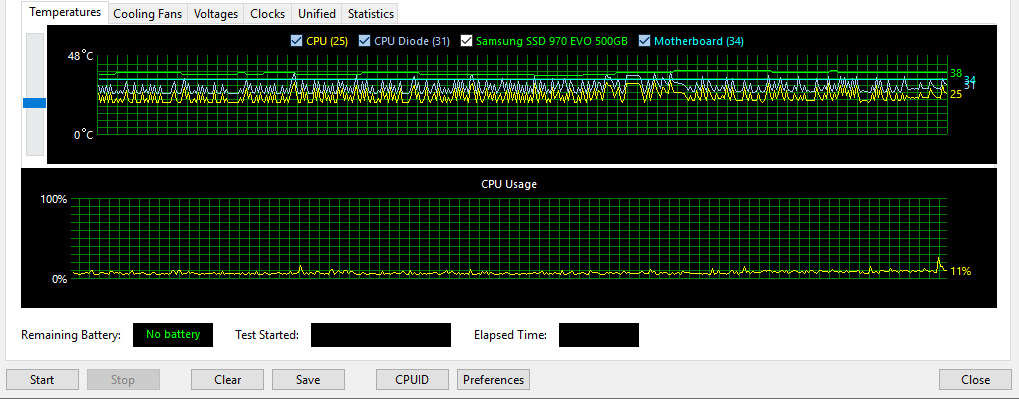

ok danke. Ich habe jetzt auch meine Energieeinstellungen auf ausbalanciert umgestellt. Seitdem habe ich enorme Temperaturschwankungen, selbst bei sehr geringer Auslastung. Und meine CPU Core Voltage (SVI2 TFN) erreicht im Maximum 1.525V, obwohl im Bios ein negativer Offset eingestellt ist.
784692
Das hatte ich so extrem zuvor nicht. Ich nutze eine Custom Wasserkühlung. Ist das normal? Besonders, dass ich im Maximum kurzzeitig 50°C hatte, obwohl meine CPU Auslastung laut HWInfo bei maximal 30% lag.
Solange PBO an ist ist das normal. Ich hab bei geringer Last permanente Spikes auf jenachdem 50 Grad, schrittweise runter auf 3X und wieder von vorn. Mal sind’s auch 4X auf niedrige 30er...Sägezahnmuster oder wie man das mal nannte. Entsteht durch die kleinen Boosts oder so. Hab mich mit abgefunden. Nervt etwas aber wenn man sich einmal drauf einstellt stört es nicht mehr :D unter Last verschwindet das Verhalten ja sofort.
