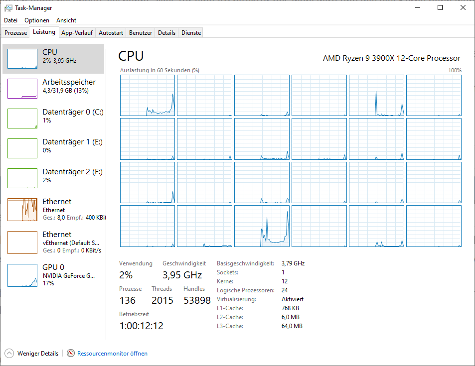

Ich habe jetzt mal CPPD im BIOS explizit aktiviert. Leider ohne Erfolg. Der Scheduler präferiert nicht die besten Cores.
Ich habe gestern mein Win 10 auf 1909 geupdated nur um festzustellen, die Threads fliegen wieder quer über die CPU. Nun dachte ich mir WTF, dann geh ich halt zurück.
Auch mit Win 10 1903, frischen Updates und aktuellem Chipsatztreiber, fliegen sie mir quer über die CPU:freak:
SRLY WTF was macht Windows/AMD?!
Ich hab jetzt leider die alten Chipsatztreiber nicht mehr, sonst würde ich die mal durchprobieren.
Mein altes Windows war auf dem Updatestand von mitte Juli 2019 (damals für Zen 2 neu aufgesetzt) und Updates deaktiviert.
Es gibt jetzt auch nur noch zwei Energiesparpläne und keinen Powersaver von AMD mehr.
Im BIOS ist CPPC = enabled.
Bios hat sich nicht geändert zwischen den 3 Installationen :(
Verwende mal ein Tool, dass nicht so viel Last verwendet. Mein Ryzen Simulator haut ganz schön rein.
Das ist Browser mit Foobar (Music Player)
Früher hat er die Kerne nach Core 4 überhaupt nicht angerührt, da war das ganze Idlezeug auf Core 1 und 3, meine besseren Cores aus CCX0.
CB20 ist auch von 7320 Punkten auf 7100 gefallen.

Ja gut, wenn die Scores fallen, dann läuft was schief. Hast du den Chipsatztreiber sauber entfernt und dann nochmal installiert?
Es war bei der 1909 so, bei der darauf folgenden 1903 und der jetzigen 1903 auch so.
