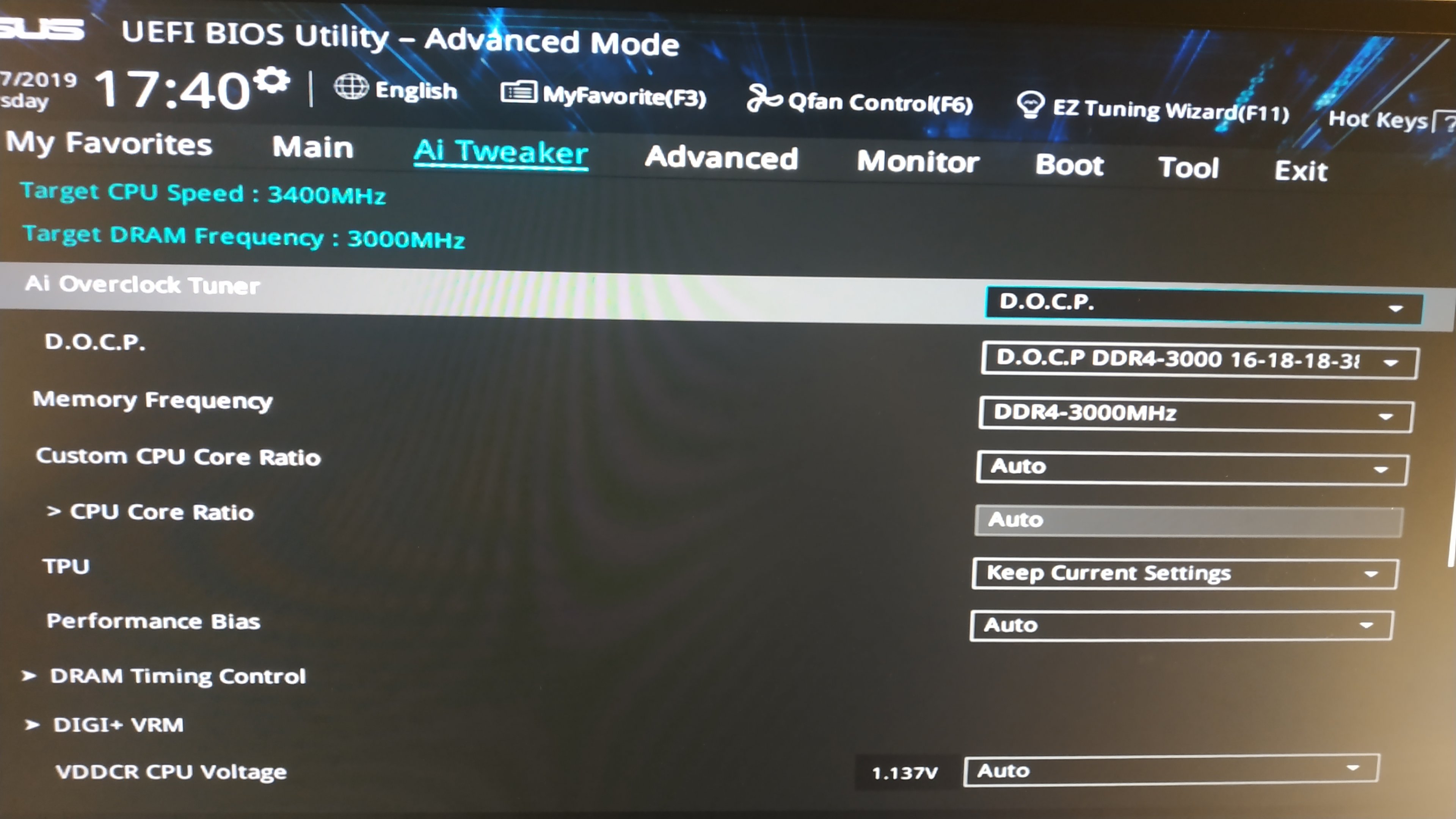

Aktiviere DOCP (Beispielfoto) Die Timings kannst du da auch händisch ändern.
Edit: bzw. A-XMP. Nicht das es für Verwirrung sorgt wie bei @Bully|Ossi :D

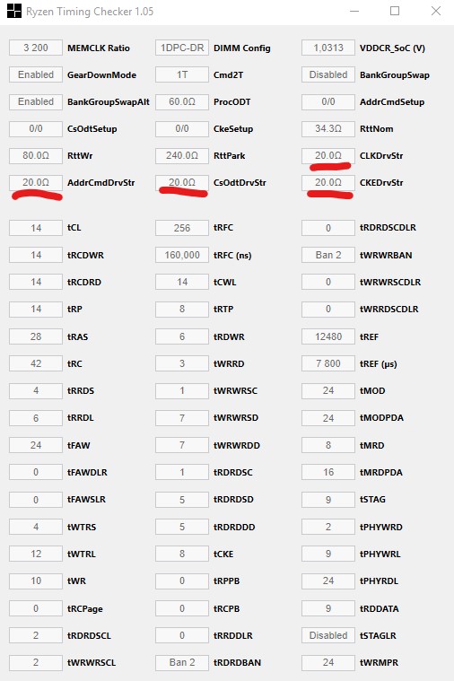

Es gibt noch die Möglichkeit mit den Sub-Timings. Bei mir muss ich die CAD Werte auf 20 Ohm haben.
Eigentlich sollte dies nicht ein Problem sein, aber man weiß ja nie.
Hier mein Beispiel, Rot markiert die 4 cad-bus Widerstände
Du könntest mal deine Werte mit dem Ryzen Timings Checker nachschauen.

XMP ist ein von Intel entwickelter Speicherstandard. Das Problem ist, das dieser Standard auf den Speichercontroller von Intel-CPU´s ausgelegt ist. Bei AMD verursacht das immer mal wieder Probleme. Speicher läuft instabil. Wie in diesem Fall.
Da ich aber nicht weiß wie die Einstellung in seinem Bios ist, habe ich einfach mal das Bild gemacht. Wenn ich einfach nur im Startbildschirm des Bios DOCP einstelle, stürzte mein Rechner mit den alten 2x8GB Riegeln auch ab. Mach ich dies im AI-Tweaker funktionierte DDR4-3000 problemlos. Wenn es bei MSI eben auch XMP bzw. A-XMP heißt, dann halt statt DOCP oder EOCD eben A-XMP wählen.
