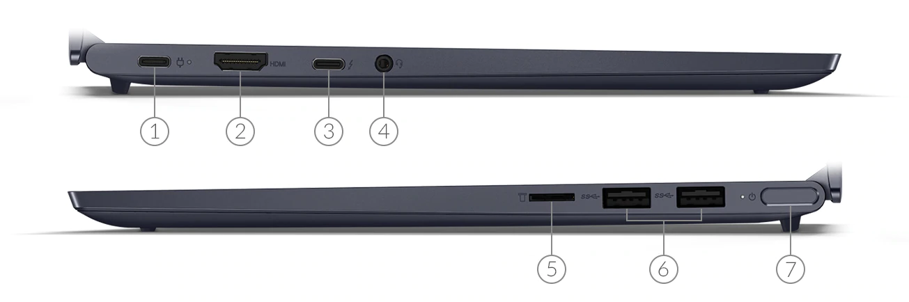

Anakin Solo schrieb:
Die Lenovo Webseite finde ich allgemein sehr interessant.
@Brink_01 @bensen @MHumann Vielleicht ist dass für eure Diskussion hilfreich:
Auf der Webseite sieht man auch ein Bild von der Seitenansicht, wenn ich mich nicht irre ist das doch ein Thunderbolt Bliz neben dem USB-C-Stecker. Damit dürfte die Frage geklärt sein ob es AMD Notebooks mit Thunderbolt geben wird, bzw mit "Thunderbolt compatible"
https://www.lenovo.com/de/de/laptops/yoga/yoga-s-series/Yoga-Slim-7-14ARE05/p/88YGS701397
Ich vermute ja das da einfach jemand ein Foto vom Gehäuse eines Schwestermodells mit Intel CPU gemacht hat warum denn auch zwei Fotos machen wenn man doch schon eines von einem Gerät hat welches (fast) identisch aussieht?
